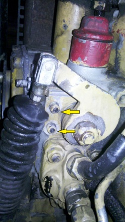

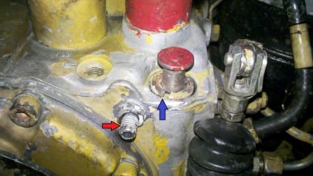

Beschreibung zur Einstellung der Vollast beim Hatz ES 79:
roter Pfeil; Vollgas Begrenzungsschraube
blauer Pfeil; Starthlifeknopf und unten die Einstellschraube für die Vollast (Dieseleinspritzmenge)
gelbe Pfeile; Sicherungsschrauben für die Vollastschraube
Für die Verstellun der Vollastschraube müssen die beiden Sicherunsschrauben gelöst werden. Danach kann die Vollastschraube hochstens eine viertel Drehung im gegenurzeigersin gedreht warden. Danach müssen die beiden Sicherungsschrauben wieder angezogen werden.
Nun kann die Vibroplatte gestartet werden!
