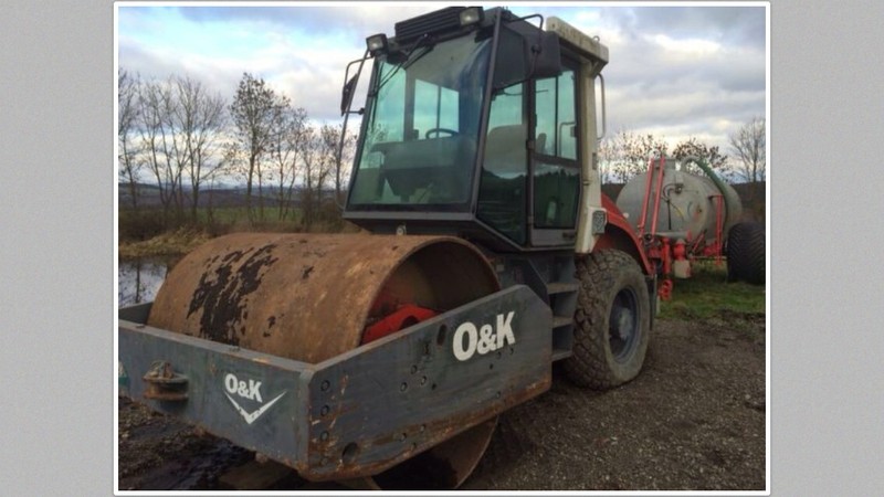

Habe hier Diesen O&K Walzenzug entdeckt, hat jemand Erfahrungen damit evtl technische Daten etc.
Interessant wäre auch ob Orenstein&koppel die Maschine selbst baut? Und wie es mit der Ersatzteilbeschaffung aussieht?
Der Walzenzug wurde für O&K von der tschechischen Firma Stavostroj gebaut. Heute finden sich die Walzen dieses Herstellers im Programm von Ammann. Der SR9S wird dort unter der Bezeichnung ASC 90 gebaut.
Ersatzteile dürften daher kein Problem sein und über den Ammann-Vertreter zu bekommen sein.
