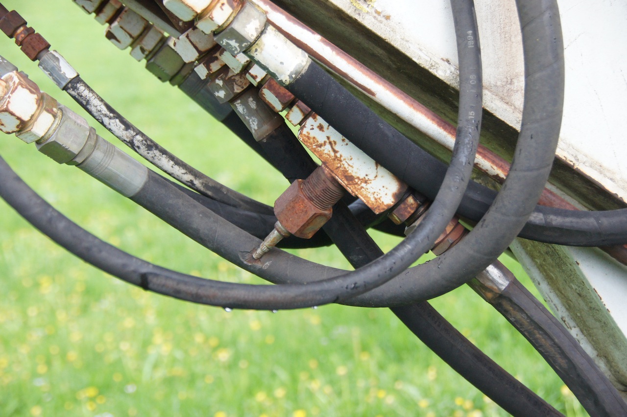

Da ich langsam an meinem Fuchs die Schläuche zum Löffelzylinder wechsle, stellt sich nun eine Frage. Was ist das für ein Teil auf der Bildmitte und muss es bleiben? eusa_think.gif
Es taucht weder in der Betriebsanleitung- noch in der Ersatzteilliste auf. Der Schlauch für zum Löffelzylinder (Zylinder ausfahren).
Ja, ich weis, die Schlauchführung muss geändert werden. wacko.gifkreisch.gif

Nehme mal an das es ein Absperrventil ist um den Löffelzylinder beim Greiferbetrieb am Ausfahren zu hintern.Wobei man normalerweise ja ein Umschaltventil hat, das den Ölstrom vom Löffelzylinder in Richtung Greiferleitung umstellt.Hast du eine Zusatzverrohrung an deinem Fuchs, für Greifer, Meißel etc.?

das sollte ein Drosselventil sein,oder Drosselrückschlagventil,ausbauen und mal reinschauen.

Der Bagger ist mit den Greifferleitungen ausgerüstet (keine Hammerleitung) und ein Absperrventiel finde ich etwas komisch, denn ein Kugelhahn ist doch einfacher?! In der Betriebsanleitung stehen zwei Varianten. Die erste ist die Schläuche umhängen, oder mit einem Kugelhahn.

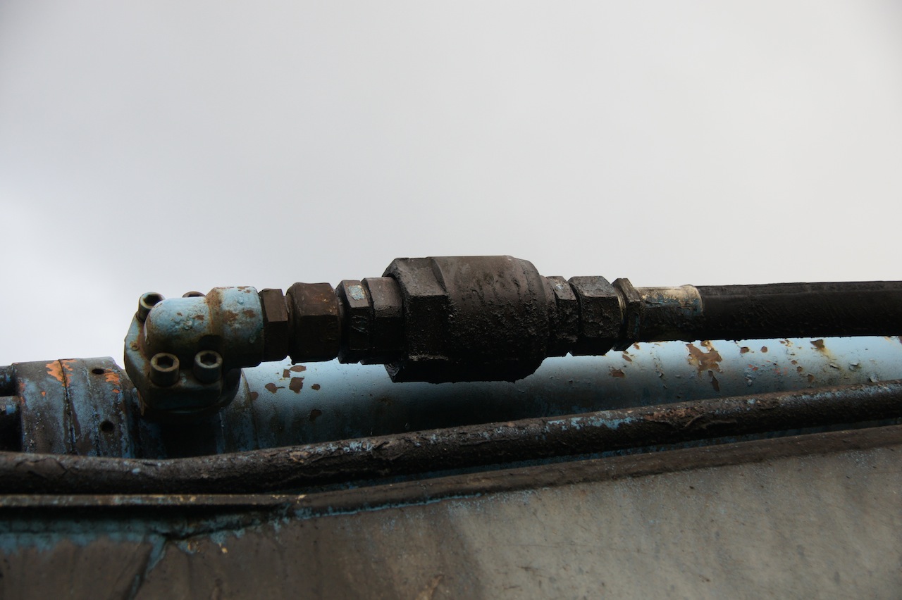

Wenn ich am Wochenende Zeit finde, dann wird das Ding ausgebaut und versuche Fotos davon zu machen. Meine Hoffnung ist, dass ich das Ding ohne Ersatz entsorgen kann.
Bis jetzt habe ich ein Drosselventil in einer etwas anderen Art gekannt. eusa_think.gif

sieht nach einem drosselventil aus nur ist normal ein kunstoff handrad verbaut da wo seitlich der stummel hervorsteht
