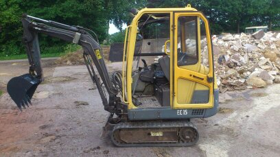

Hallo an meinem Volvo ec15 spinnt das steuergerät von der löffelbetätigung, wenn ich den Löffel auskippe und den joystik loslasse hält er nicht an sondern kippt weiter aus und umgekehr genau so woran kann das liegen?
Und wie bekommt man das günstig wieder hin? mfgIngo

wenn die Bewegung nicht der Joystick auslenkung funktioniert dann kann es unter anderem sein das da fremdkörper im vorsteuerkreislauf sind
oder aber der hauptschieber ist schwergängig
um klarheit zu bekommen könntest du 2 manometer 40 bar in die vorsteuerung montieren dieser muß ja nach hebelauslenkung stärker und sich auch wieder abbauen
wurde kurz zuvor eine reperatur durchgeführt ?
dies mal prüfen dann kannst dich nochmal melden
mfg
Also haben festgestellt das das steuergerät selbst schwergängig ist die Welle weist aber keine riefen oder ähnliches auf an den federn liegt es auch nicht. Muss ich jetzt wirklich ein neues steuergerät kaufen? Wenn ja mit was für Kosten muss ich rechnen ?

Also haben jetzt festgestellt das es warscheinlich durch Rost zwischen den einzelnen Blöcken des Steuergerätes zu Verkantungen gekommen ist dadurch ging es nicht in Nullstellung top.gif
