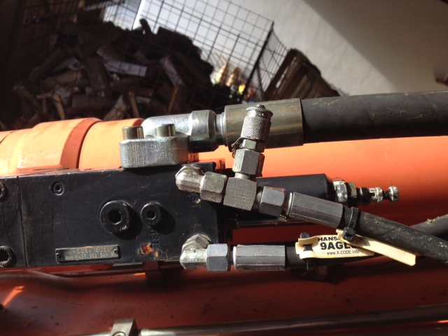

Hallo Zusammen,
wer kann mir das alte Lasthalteventil ( Rohrbruchsicherung ) wie auch immer?
einstellen bzw. reparieren ohne dass ich den Bagger hin bringen muss ?
anbei ein Foto von dem verbautem Ventil.
Gruß Reinhard
