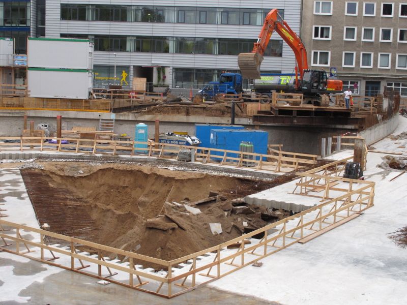

Diese eher unauffällige Baustelle zwischen Aegidientorplatz und Aegidiendamm finde ich deshalb bemerkenswert, weil hier die Tiefgarage von oben nach unten gebaut wird. Das heißt, erst die minus-1-Ebene, dann minus-2, dann minus-3....
Ich habe ein paar Bilder vom Baufortschritt.
Zunächst hat die Firma Sellmann das ehemalige VGH-Gebäude abgerissen (Oktober 2012).

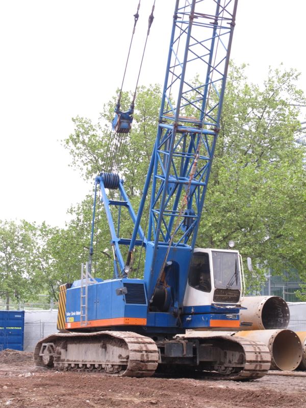

Als nächstes wurden durch Wayss+Freytag Schlitzwände erstellt (März 2013)

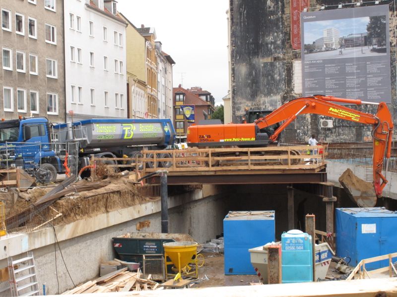

Im August 2013 war die Decke des ersten Untergeschoss teilweise fertiggestellt. In der Mitte blieb ein Loch.

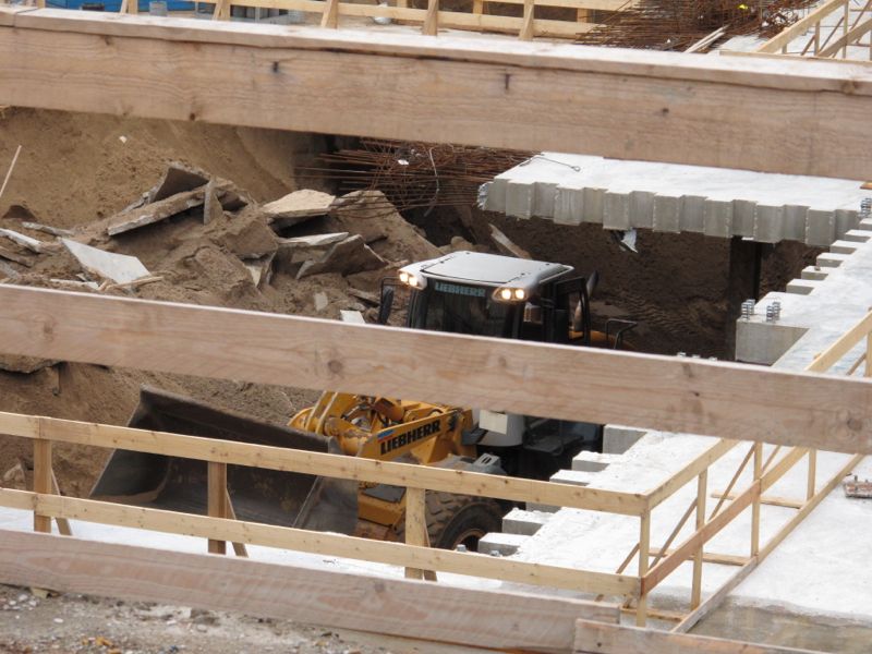

Unter der Geschossdecke wurde der Aushub für die nächsttiefere Eben zusammengeschoben und an einer zentralen Stelle nach oben gefördert.
Da noch kein TDK installiert wurde, dienten ständig Liebherr-Autokrane der Firma HJK als "Baukran".

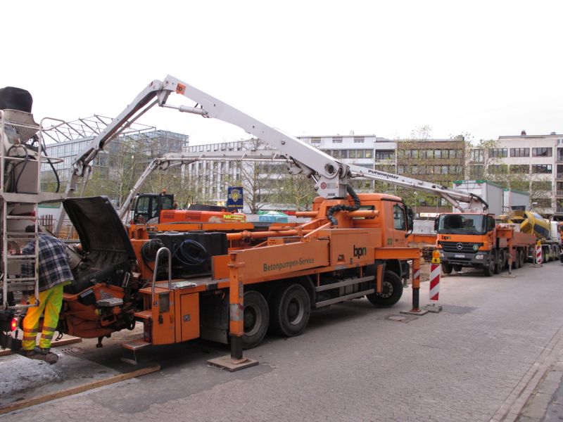

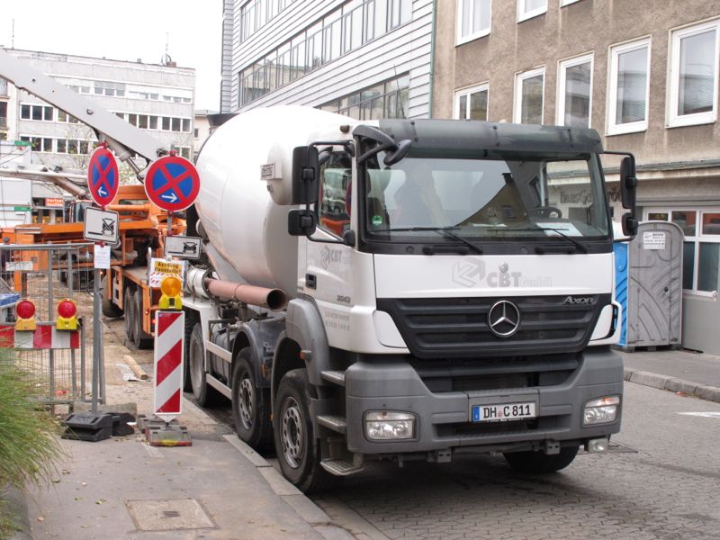

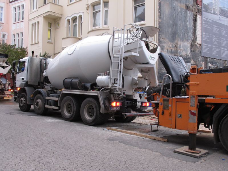

12.11.2013: Bis in die Nacht hinein wurde mit zwei Pumpen von bpn der Beton für die erste Hälfte der Grundplatte in die Tiefe gefördert. Die Karawane der Betonmischer sorgte für Freude im Berufsverkehr.
