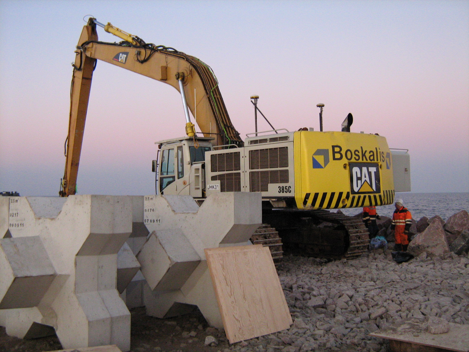

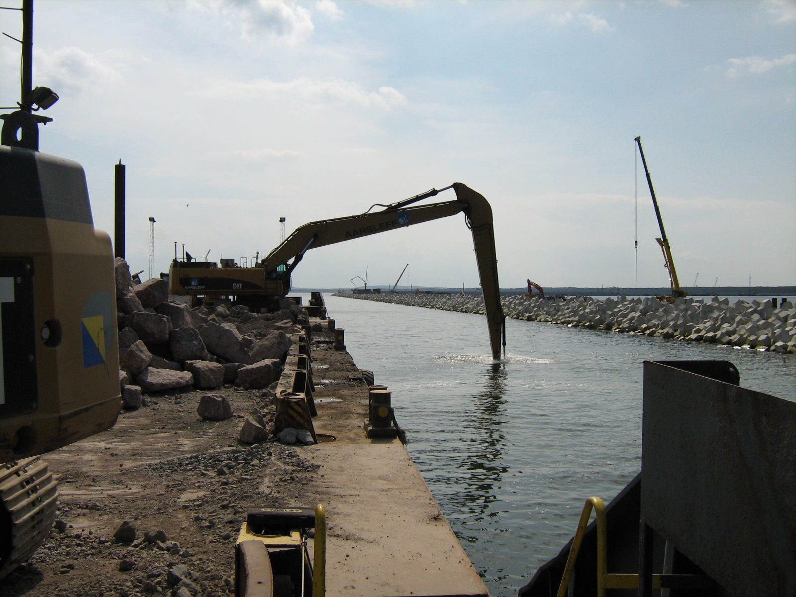

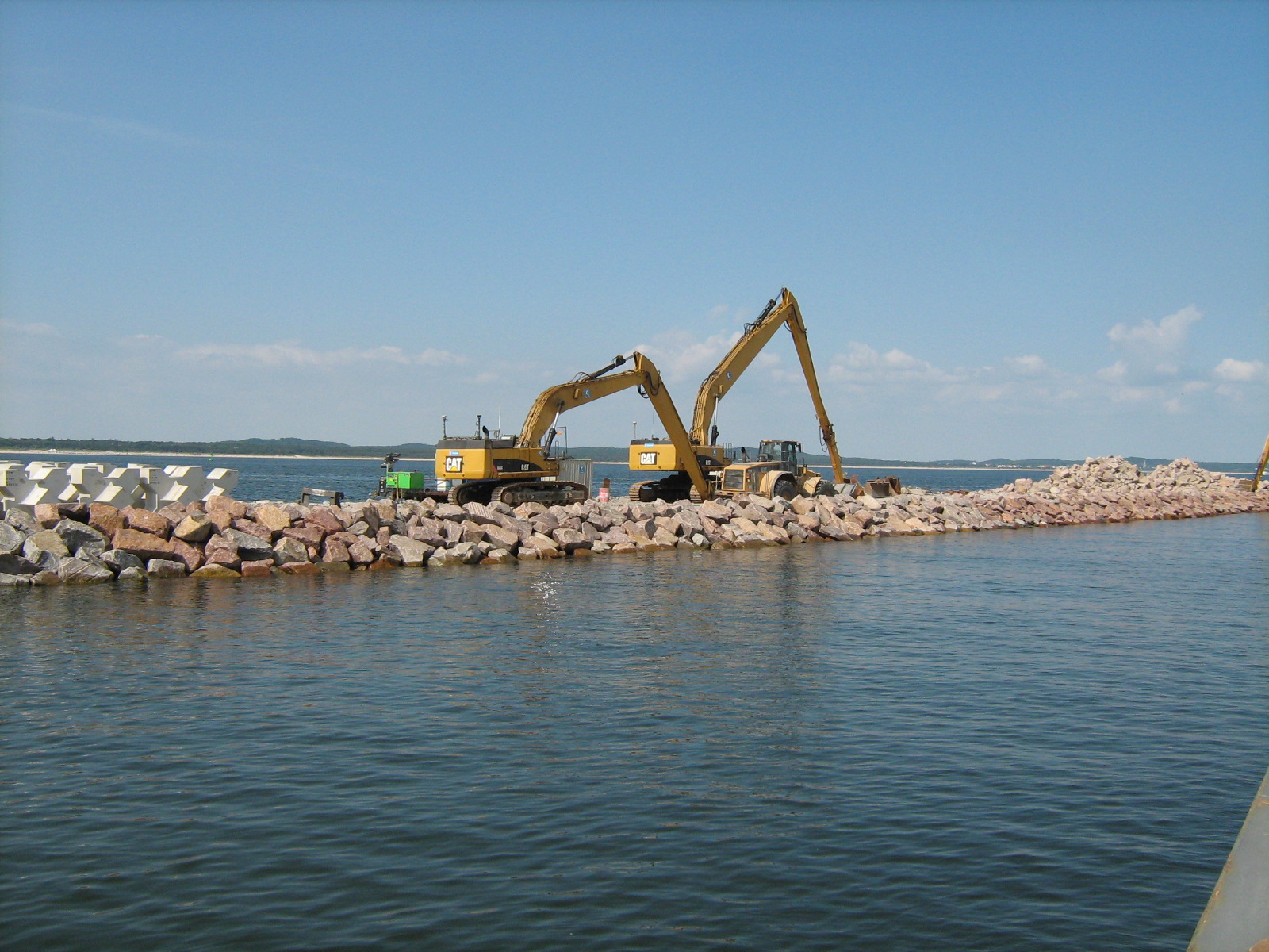

Über GPS Steuerung zb Trimble an der Maschine kann man Punktgenau Wasserbausteine unter Wasser setzen.
Einsatz von sogenanten X-Blöcken als Wellenbrecher in ca 7-18m Tiefe.
Diese X-Blöcke werden als Puzzle unter Wasser als Teppich gesetzt,der Fahrer kann über Monitor sehen wo schon gelegt wurde wo der nächste hinmuss.Nach ablegen des Steines "drückt"er die Position am Joystick ab und die Daten werden gespeichert.Gleichzeitig kann die Bauleitung vom warmen Büro aus sehen,wie weit der Fahrer gekommen ist,was er am Tage so"geschafft"hat! Gleichzeitig kann man das System zum abrechnen nehmen.Nich verkehrt die Sache!
Dank 3D-GPS Steuerung funktioniert das auch vom Ponton/Barge aus.
Paar Bilders versuche ich ma anzuhängen.
