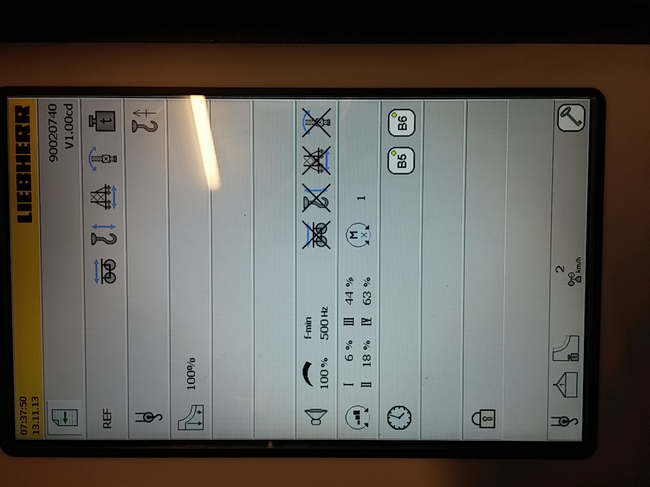

Die Drehwerkssteuerung läßt sich einfach am Display ändern ohne Passwort!
Ob stufenlos oder stufen; auch die 3 verschiedenen Steuerungsarten: automatisch bremsen, kontern, oder mix, alles ganz leicht am Display einstellen selbst bei Schichtwechsel!
Bevor viele Fragen aufkommen eine kurze Erläuterung!
Steuerung ausschalten!
Am Display Schlüssseltaste drücken, mit den Pfeilen nach unten drücken zur Drehwerkssteuerung [Feld über der Uhr], das erste Symbol zeigt an ob Stufen oder Stufenlos, einfach mit der Entertaste ändern, die römischen Zahlen zeigen die Motorleistung des Motors in den einzelnen Stufen und lassen sich auch verändern wie schon bei der alten Steuerung, die letzte Zahl zeigt die Betriebsart welche sich vorher nur am Umrichter und mit Passwort verändern ließ; 0 automatisches Abbremsen, 1 Bremsen durch Kontern, 2 Mix, mit den Pfeilen bis auf die Zahl, ändern durch Pfeiltasten, Enter drücken!
Danach erscheint im Display eine Warnung: Änderung FU Parameter des Krantyps oder der Betriebsart (DRW-Modus),Neustart des Fu erforderlich , einfach kurz warten bis diese erlöscht, Steuerung ein und so kann jeder Kranfahrer selbst bestimmen in welchen Drehwekmodus er fahren möchte ohne einen Kranmonteur zu rufen!
Ein wichtiges. Detail hab ich noch vergessen, da es ja auch neu für mich ist! Unbedingt kurz den Nottaster drücken, damit der FU runter fährt und ca. 1min. warten bis zum Neueinschalten der Steuerung, dwnn kommt auch keine Fehlermeldung mehr!
