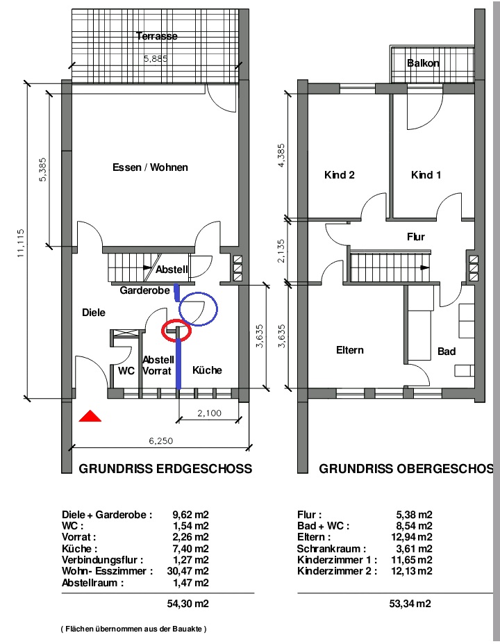

Ich habe in der Küche eine Säule (dies ist die ende eines ehemaligen Vorratraum).
Jetzt möchten die Säule entfernen, dies haben wir auch angefangen, erst dachten wir da es wäre nur aus Rigips. Jedoch war die eine Seite aus Ziegelsteine. Mitten drin läuft ein Abflussrohr was eh Lahmgelegt ist. Ach ja und ein Wasseranschluss für die Durchlauferhitzer.
Wir wissen jetzt nicht ob die Säule mit Rigips überzogen worden ist um den Abflussrohr zu verstecken oder ob es ehrlich ein Tragende Säule ist?
Grundriss und ein weiteres Bild füge ich bei
Blau: war schon entfernt Rot = Die Säule
Bitte um Rat. :-) Danke

Diese ist nichttragend!!!! Tragend sind die Aussenwände und die Wand am Treppenaufgang.
hmm... Die Nachbarn die das selbe Haus haben 5 Häuser. Die haben überwiegend das Vorratraum auch enternt. Nur einer hat kein Säule, die anderen haben noch die Säule da. bzw haben noch ein kleines Raum gebastelt.
Gibt es noch mehr meinungen?
Da wird dir nur ein Statiker helfen können. Ich würde keine Wand oder Stütze abreißen, wenn ich nicht sicher bin ob sie tragend ist oder nicht.
aus der zeichnung heraus ist das kaum zu beurteilen.. es wirkt eher nicht tragend.. aber ohne statiker vor ort würd ich sowas nicht entfernen..
