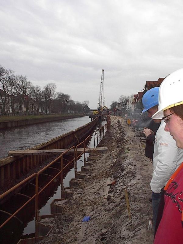

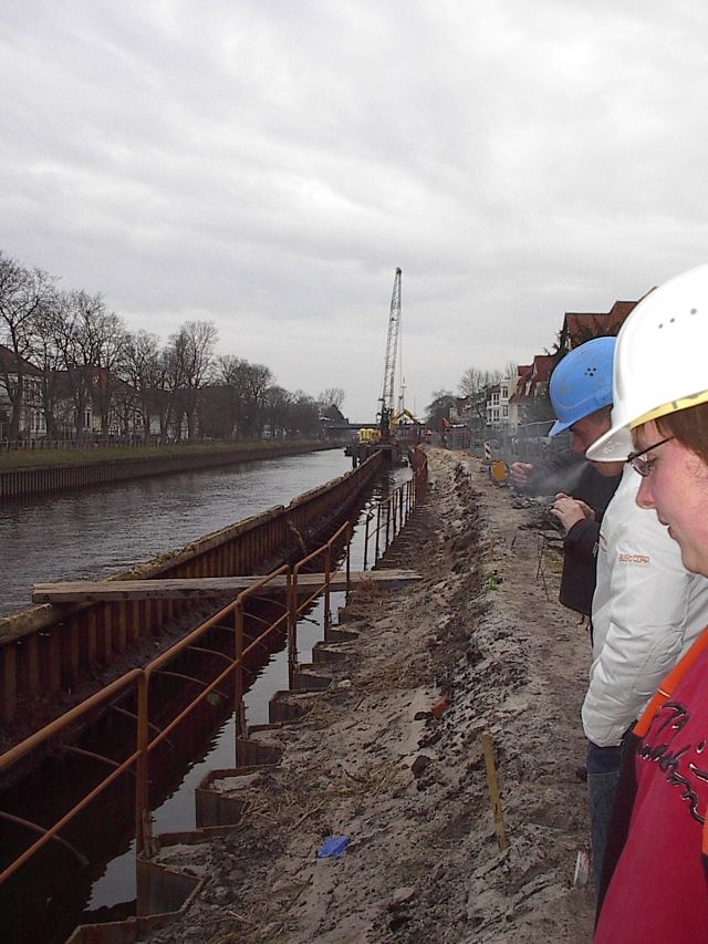

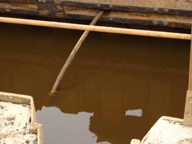

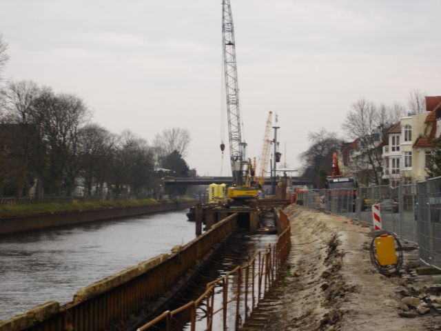

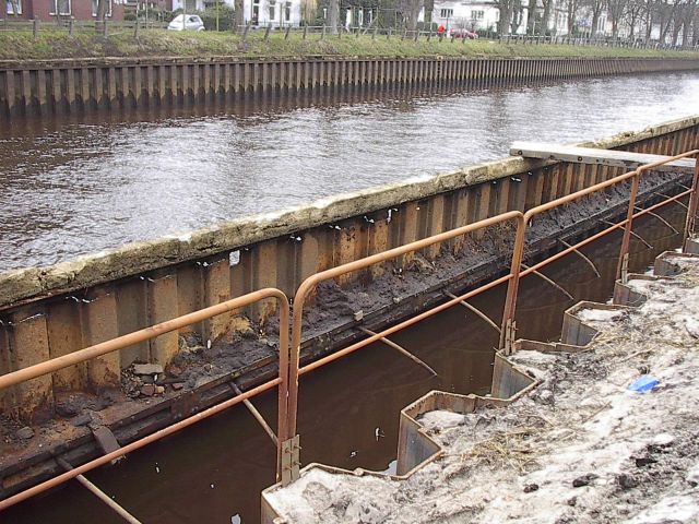

In Oldenburg wird momentan der Huntekanal zum einen saniert und zum anderen verbreitert. Die Spundwand von 1925 ist stark korrosiert. Für die Arbeiten musste extra eine Arbeitsplattform hergestellt werden. Sie diente gleichzeitig zur Sicherung der alten Spundwand, wenn die Anker gekappt wurden.

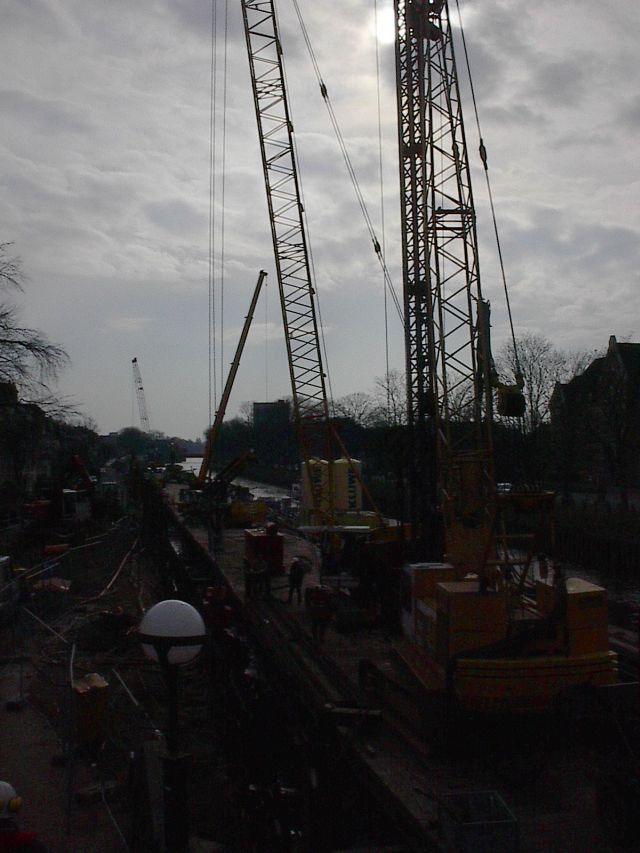

Baustelle. schlechte Qualität war schon etwas dunkel.....Demag Seilbagger, HS 842 mit anbau Mäkler
