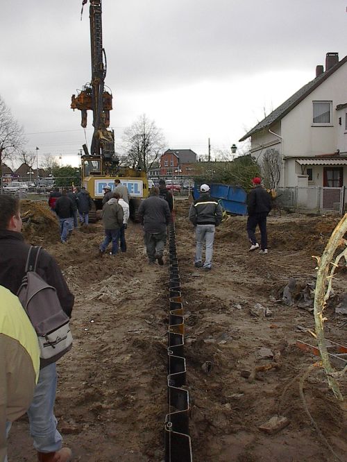

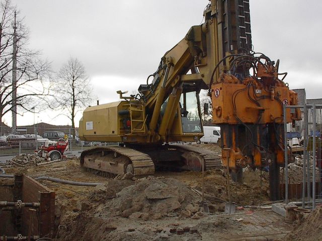

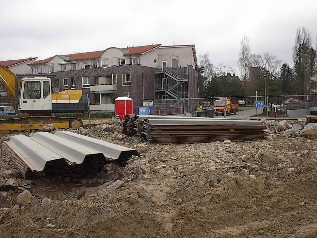

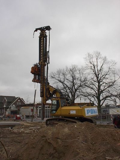

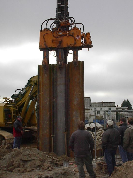

Währrend der theo. Ausbildung im Spezialtiefbau in Bad Zwischenahn werden auch Baustellenbesuche durch geführt, bei denen uns einzelne Verfahren praxisnah erklärt werden. In Bad Zwischeahn wurden mittels ABI 3 fach Presse 5m lange Leicht Profile in den Boden eingebracht. Diese wurden dann mit 10m langen 3-fach Litzenanker rückverankert.
