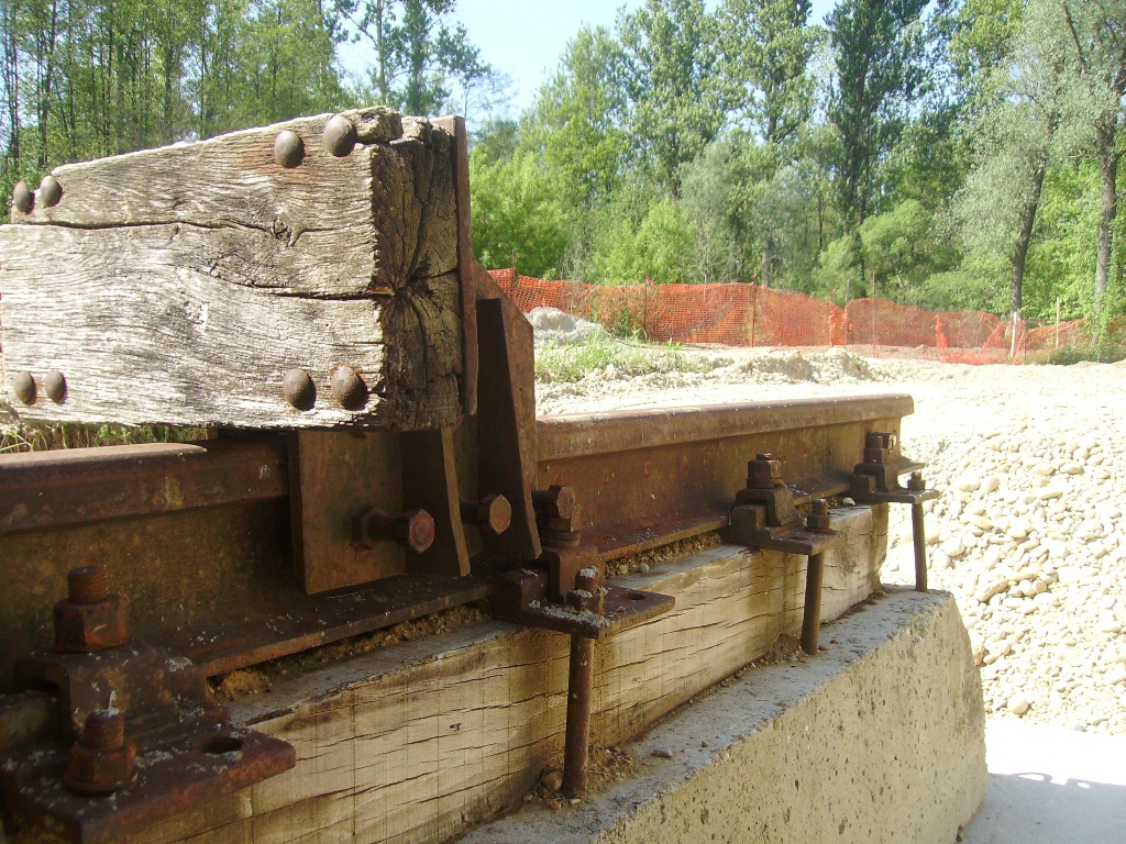

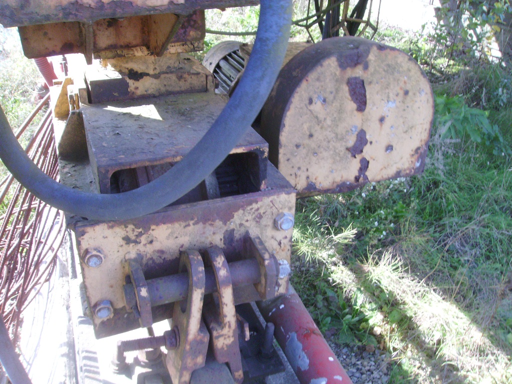

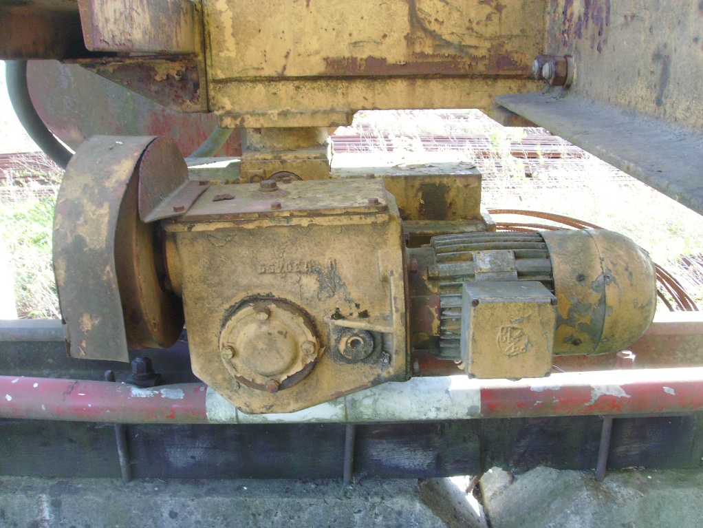

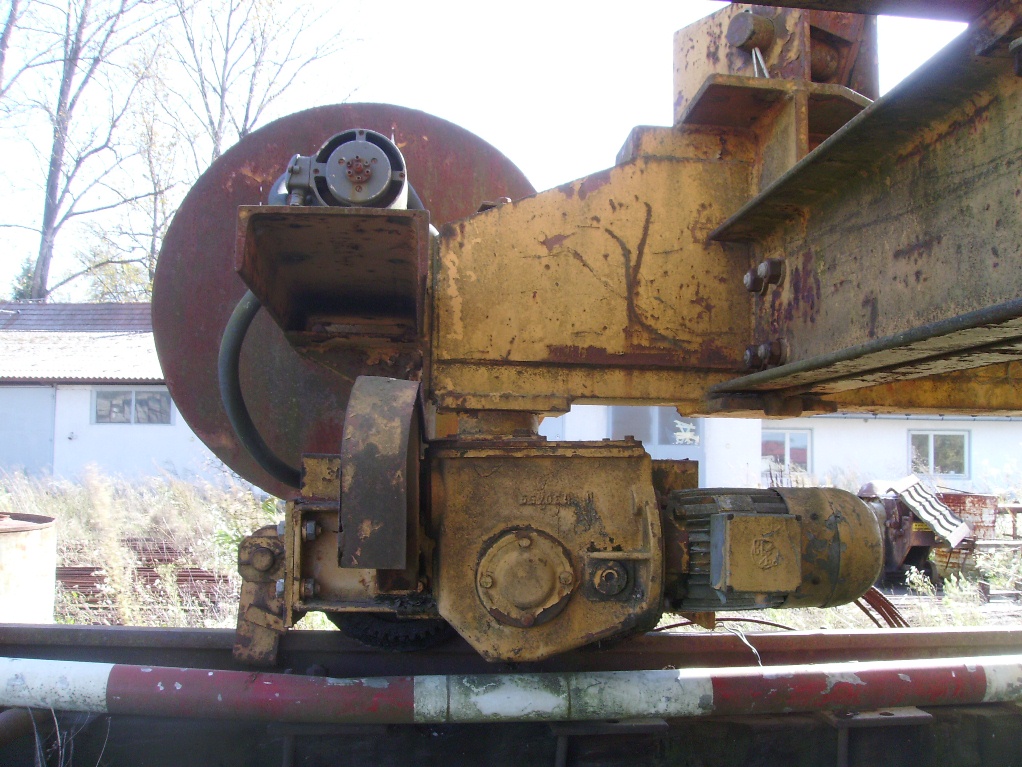

Wegen einem massiven Konstruktion ist den Kran relativ sehr schwer, wegen dass ist hier eine richtige Kranbahn mit Fundamenten dringend notwendig.
Zwischen die Schinen und Fundamenten sind die Holzschweller, Diese Holzschweller sind als Dämpfungsmaterial gedacht, und diese Dämpfung ist ganz wichtig für Kranfahrwerk und auch für Kranführer, weil Kranbahn ohne Dämpfungsmaterial ist natürlich sehr ungesund für Kranführer.
Für so ein schweren Kran brauchen wir am ende des Kranbahn auch eine richtige Schienen begrenzer, und hier ist eine Dämpfung mit Holz, oder mit ein anderen Dämpfungsmaterial auch dringend notwendig, so das die gehäuse mit Fahrwerk nicht beschädig wird, wenn den Kran mit seine max. geschwindigkeit schlägt in die Schienen begrenzer.
Für eine optimale sicherheit auf die Kranbahn ist ein Rutschige Schienen begrenzer aufgebaut 1,5 meter vor ende des Kranbahn, und am ende des Kranbahn ist ein festen Schienen begrenzer, oder einfach nur ein Schraub durch die Schinen, so wie das sieht man auf das Bild.
Diese sicherheit System mit Rutschigen Schienen begrenzer haben wir auf unseren Baustellen in Slowenien schon in 70-er jahr benützen, und diese alte System ist heute gesetzlich vorgeschrieben auch in vielen anderen Ländern Welt weit. top.gif
