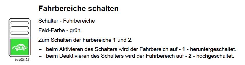

...Konsole rechts von Dir der grüne Schalter links oben mit der Schildkröte als Symbol.
Nach unten = Fahrstufe 1 = im Display erscheint 1 = langsam
Nach oben = Fahrstufe 2 = im Display erscheint 2 = schnell
