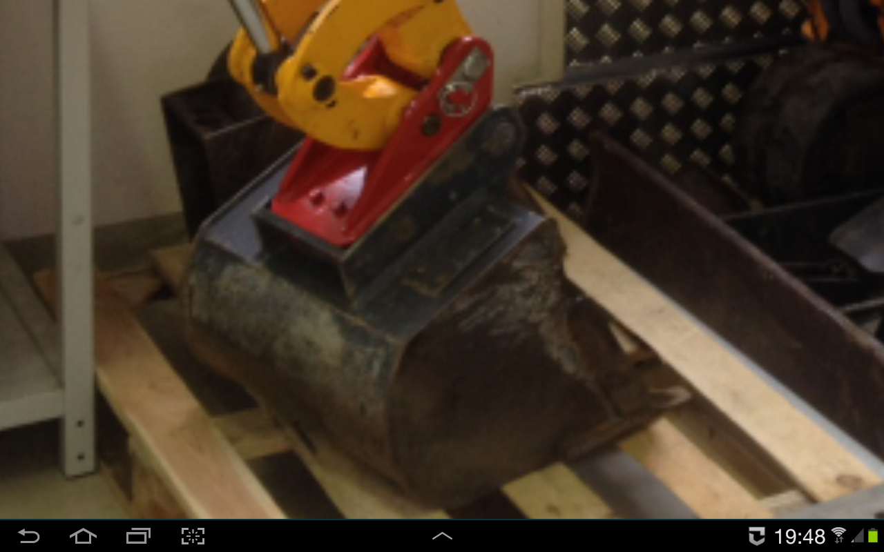

Hallo,
Gibt es von Lehnhoff verschiede Versionen vom MS01? Ich hab bei meinem Hanix H15B einen verbaut (die Lehnhoff-Bezeichnung steht eingestanzt drauf), der aber irgendwie nicht richtig zu passen scheint. Die Buchsen für die Bolzen scheinen zu weitzusammen zu sein,so dass der Umlenkhebel beim Schliessendes Löffels unten an den Stiel stösst und beim Öffnen stösst der Umlenkhebel an den Schnellwechsler, d.h. ich kann nicht ganz öffnen. Im Internet hab ich Bilder gesehen, bei denen der MS01weiter auseinanderliegende Bolzenöffnungen hat.
Kann mir einer einen Tip geben?
Danke,
Norman.

Es gibt nur einen MS01 von Lehnhoff. MS01 definiert aber auch nur die Aufnahme des Werkzeugs.
Es gibt aber sicher 100e verschiedene Stielanbaumaße. Das hängt davon ab an welches Gerät der Wechsler angebaut wird. Da hast du einfach einen falschen Wechsler von der Kinematik her. Wo hast du den denn her? Da brauchst du wohl nen anderen oder zumindest die Aufnahmelaschen mit der richtigen Kinematik.
Der war beim Kauf schon angebaut. Gibts irgendwo eine Möglichkeit den Wechsler kostengünstig gegen den Richtigen zu tauschen? Einen Neuen kaufen ist mir zu teuer, prinzipiell funktioniert er ja, nur die Reißkraft leidet evtl. durch den kürzeren Bolzenabstand. bearbeitet von nteucher
Geh doch zu einem Schosser deines Vertrauens und las die Aufnahmen für die Bolzen nach hinten versetzen.
Tauschen wird den so keiner denk ich.
Es geht ja nicht ums versetzen sondern der Abstand zwischen den Bolzen untereinander müsste größer werden, d.h. ich denke der vordere Bolzen müsste weiter nach vorn und etwas nach oben...
Dazu müssten aber die Aufnahmelaschen abgeflext und dann nochmal einzeln getrennt werden, damit sich der Abstand ändert. Dazu muß man dann die Symetrie wieder genau hinbekommen. Ich denke der Aufwand is mir zu groß...
Günstig wäre eben ein Händler der den alten in Zahlung nimmt und ihn gegen einen Aufpreis gegen den Richtigen tauscht.

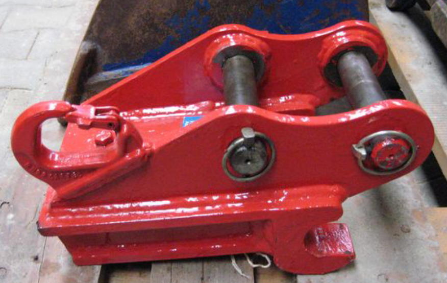

Ich denke der müsste dann so ausehen:
