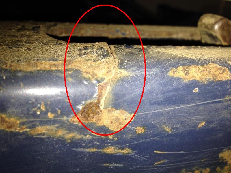

Die zweite Sache die mir nach Säubern der Maschine auffiel ist, dass beidseitig das Gehäuse vom Fahrwerksgehäuse angerissen ist, im Bereich des Leitrades, siehe Bild. Ist das mit der Zeit normal bzw. wodurch können solche Risse entstehen? Reicht es wenn ich das irgendwann mal beim Kettenwechsel schweisse oder sollte das sofort gemacht werden?

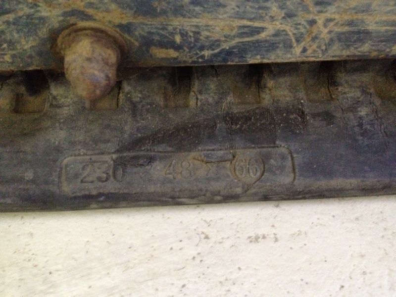

Die Dritte Sache: Ich weiss nicht wirklich, was für eine Kettengröße da verbaut ist. Auf diversen Internetseiten findet man für den Hanix H15B Plus-2 die Kettengröße T230x96x33, auf den jetzt montierten Ketten steht aber 230x48x66 ??

guten abend
wobei die risse an deinem Fahrwerk entstanden sind kann man so aus der Ferne nicht beurteilen
zumal diese beidseitig sind
was aber die Reperatur anbelangt würde ich an deiner stelle mal genau beobachten ob der Riss weitermacht
falls dieses der Fall ist dann solltest auch über ein verstärkungsblech nachdenken
ich würde es nicht von dem kettentausch abhängig machen
solch eine kette ist doch schnell demontiert .

Moin Doktor,
danke für die Antwort, ich werde das mit dem Riss mal beobachten und bei Gelegenheit schweissen.
Hatte mich nur darüber gewundert und mich gefragt, ob der Vorgänger nicht gerade "sorgsam" mit dem Fahrwerk umging oder ob das "normale" Ermüdungserscheinungen sind, die auch bei anderen Minibaggern zu beobachten ist.

Hallo,
die Kettengröße aus dem Internet ist die Standartgröße. Jetzt sind "short-pitch" montiert. Diese Ketten haben doppelt soviele Kettenglieder bei halber Länge. Diese Ketten laufen auf jeden Fall ruhiger und sollen auch länger halten.

Hi Micha,
danke für die Antwort. D.h. ich kann beide Kettentypen montieren ohne andere Turas zu benötigen?
