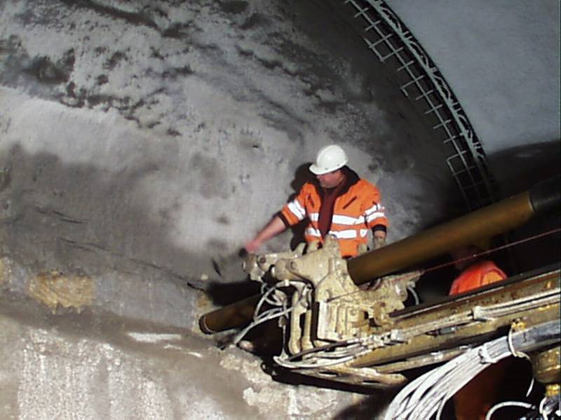

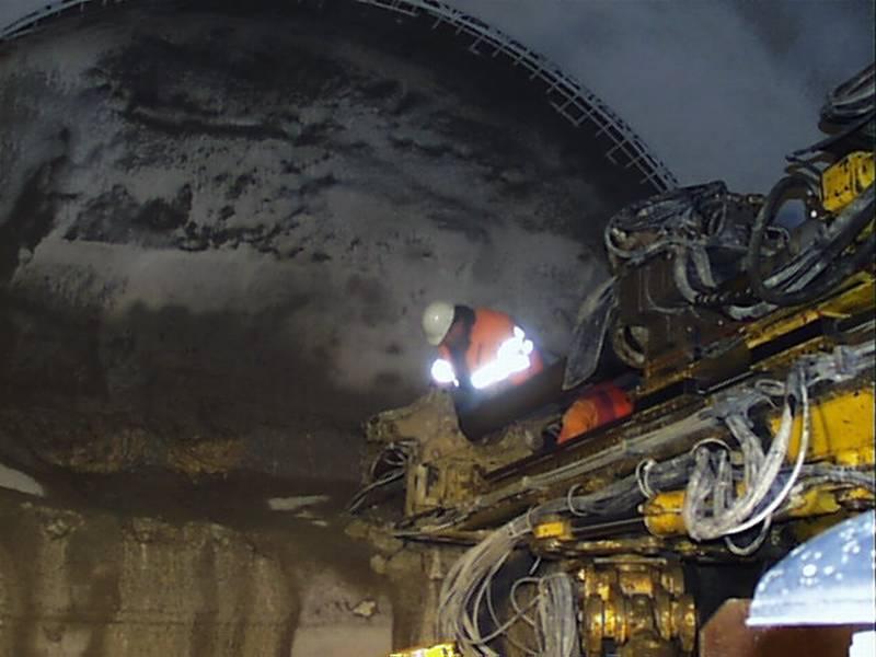

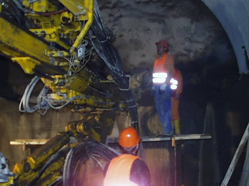

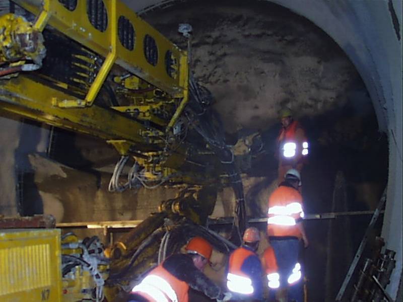

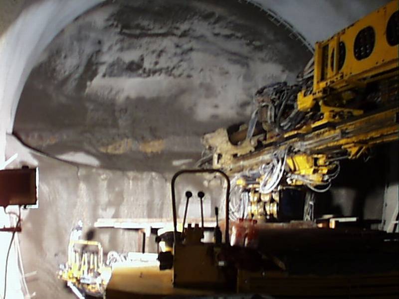

Habe ein paar alte Bilder von einer U-Bahn Baustelle in Nürnberg gefunden. Die wurde noch im Bergmänischen Vortrieb aufgefahren, was heute immer seltener wird. Bilder zeigen eine KLEMM 806-3 bei der Herstellung von 50 m langen Drainagebohrungen für die Entwässerrung an der Ortsbrust.
