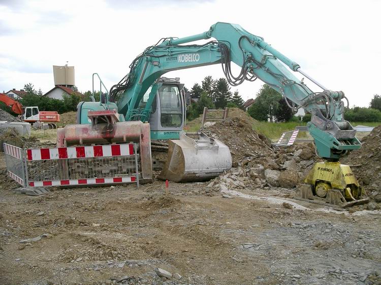

also, ich hatte ca 2 monate lang mal nen kobelco sk 235 mit oilquick. unter den verwendetetn anbaugeräten war auch eine rammax anbaurütteplatte rav 1000 p.
ich konnte es am anfang auch nicht so wirklich glauben das man im kanalgraben erst ca 1 meter dicke schcikt aufbauen soll, bevor man mit dem ding drübergebergehn soll. habs aber nacher selbst erlebt. wenn man gekalktes material einbaut, bei ner stärke con ca 80-100cm und dan 3-4 mal mit der rüttelplatte drübergeht wird das richtig fest. bin mal anschließend mit dem kobelco drübergefahren und der sackte keine 5 cm ein.
zum handling: bei der rammax hat es an der seite so 4 gummipuffer, diese sollten nicht auf der platte aufliegen, da sonst wirklich der ganze arm vibriet.
wie snoopi schon geschrieben hat, tut man sich auch am leichtesten wenn man die rüttelplatte fast nur übers material streicht. dann kann sie sauber darüberkleiten und sie läuft auf dem material hervorragend.
das einzige was mir an der rüttelplatte nicht so sehr gefallen hat, ist der schwache drehmotor. ich fand das die rüttelplatte schnell zur zeite weggedreht hat, wenn man z.b. um einen schacht herrum verdichten wollte.
mfg German HRD
p.s. anbei ein bild von der kombination kobelco sk 235 mit oq und rav 1000 p
