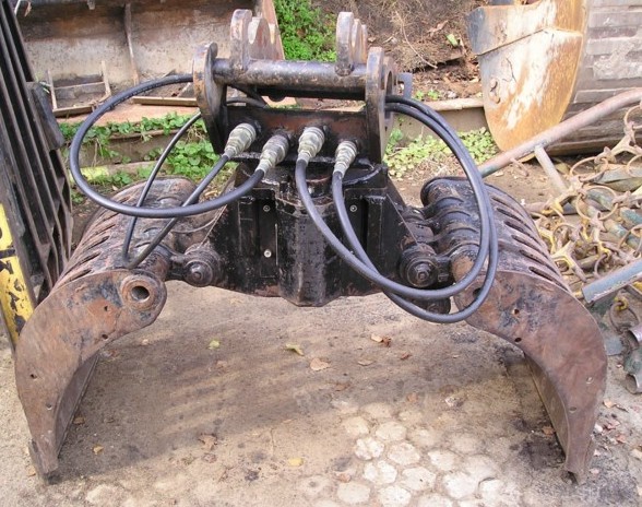

Vorher als Ich noch einen Schwenklöffel am Bagger hatte, habe Ich an der Schnellwechselaufnahme, zwei (alte) Schlauchkuplungen montiert, dort habe ich dan immer die Schläuche fest gedreht.
So konnte man auch mal schnell den Löffel nehme, ohne die Schläuche anzuschließen.
Leider habe Ich da keine Bilder von....
Anbei ein Bild von einen kleineren Sortiergreifer, der es auch hat.
2013/08/post-54-1377096960.jpg
Ich flechte die Schläuche einmal zusammen zu so ner Art 'Loop' - Dann hängen die Kupplungen auch in der Luft und können nicht vergammeln top.gif Mache demnächst mal ein Photo davon...
