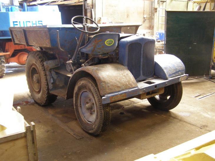

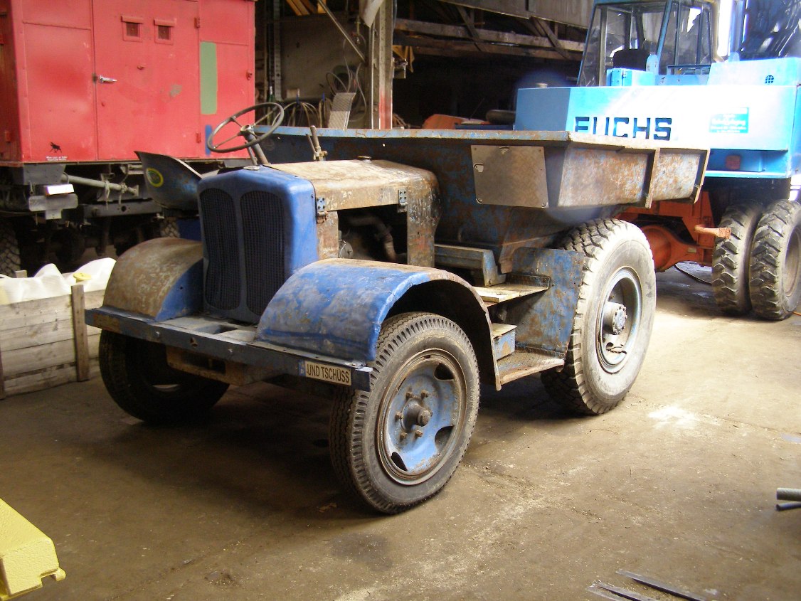

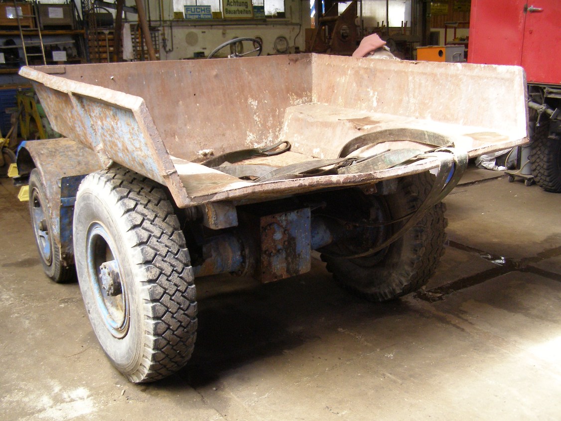

Zettelmeyer AS2 in der Werkstatt.
Irgendwo müssen die 2 Kubikmeter ja hin!

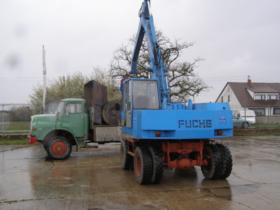

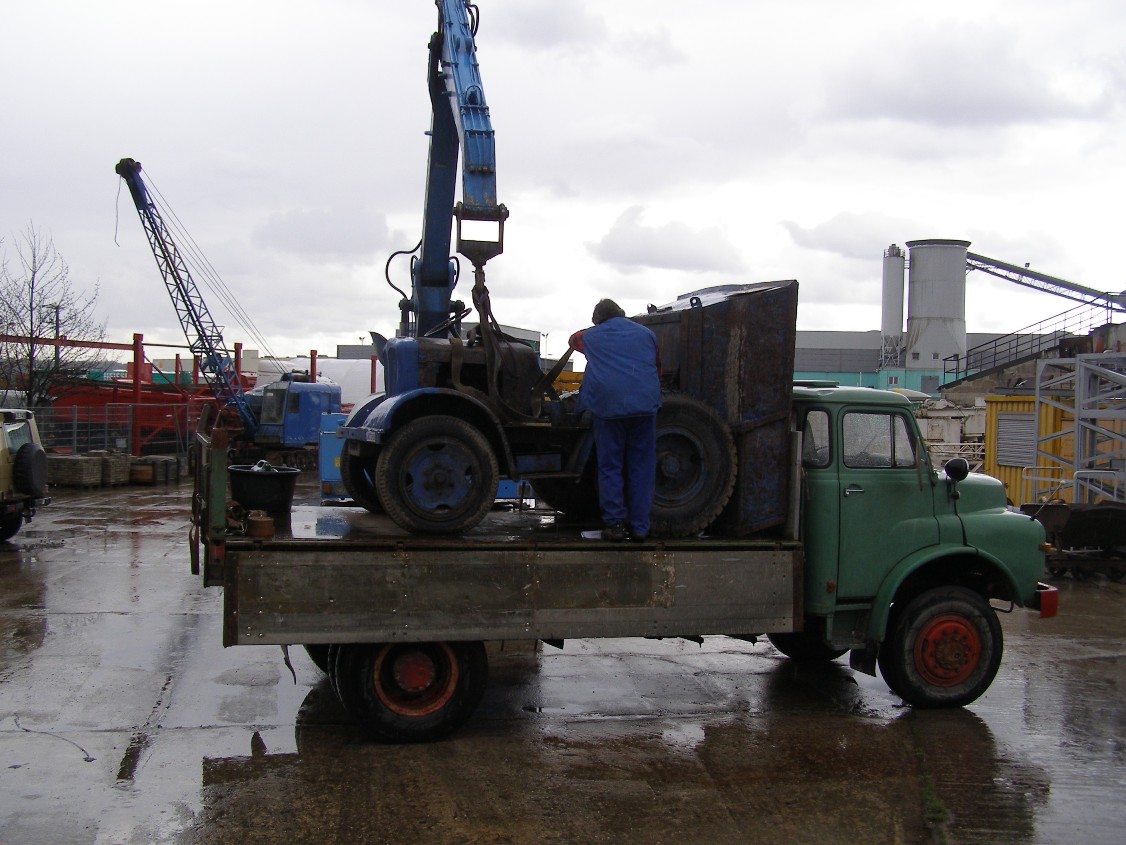

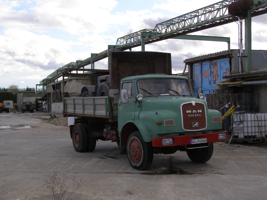

Hier nun ein paar Bilder von der Ankunft bei der IghB und vom abladen.
War ein ordentlicher Windfang! Hier noch mal ein Dankeschön an Stefan für die zur Verfügungstellung des MAN!
Entgurten und angurten.
2,8t bereit zum abheben!
Dem Fuchs hat es nicht sonderlich gefallen. Der Zettelmeyer war dann doch ein bisschen zu schwer für den 712 aber er hat ihn trotzdem - mit biegen und brechen - ohne bleibende Schäden brav vom LKW "gehoben".
Im strömenden Regen wurde danach die erste ausgiebige Probefahrt gemacht. Dafür musste der AS2 mit dem LKW angeschleppt werden. Die Probefahrt verlief durchweg positiv und fand ihr Ende als meine Kleidung dann vollkommen durchnässt war. Der Zettelmeyer wurde für die ersten Reperaturen in der Werkstatt abgestellt und blubberte dort noch ein paar Minuten vor sich hin (für den Motorklang lass' ich jede Harley stehen).

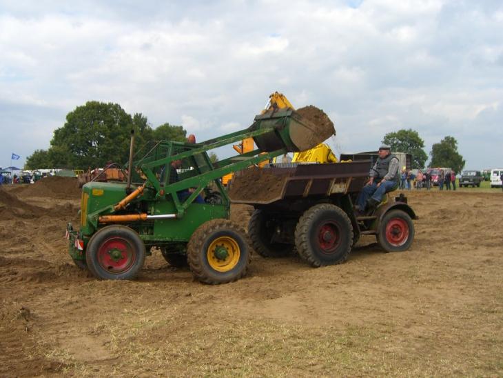

Auf dem Treffen in Venne 2009 war dieses schöne Gespann zu sehen :
Ah ja. Die beiden habe ich schon auf Video gesehen.

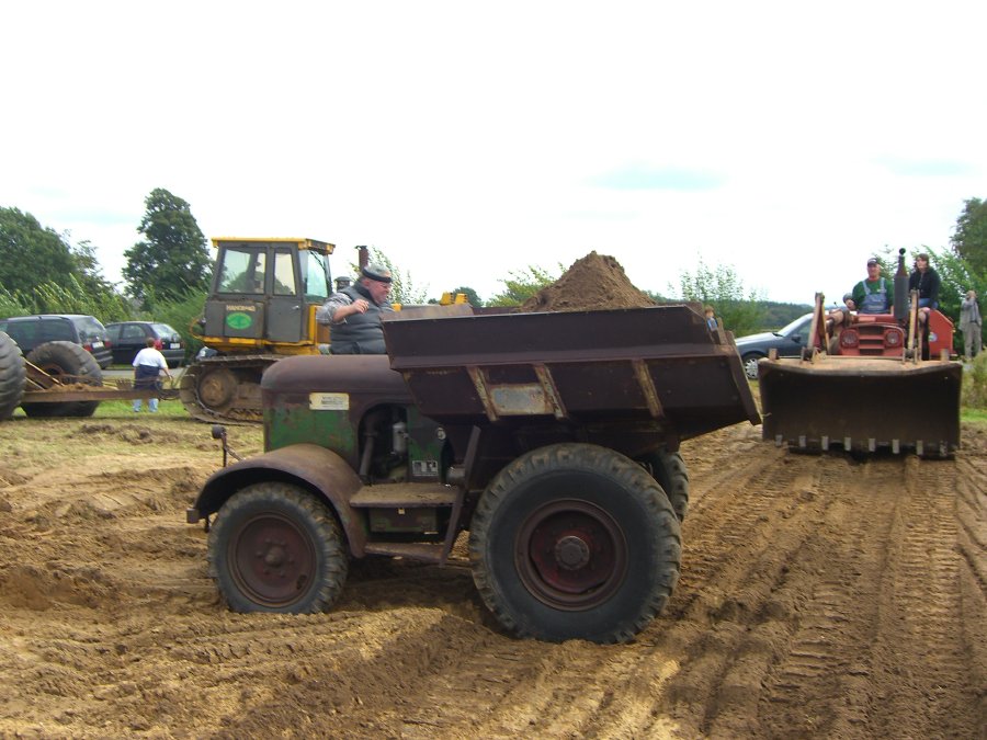

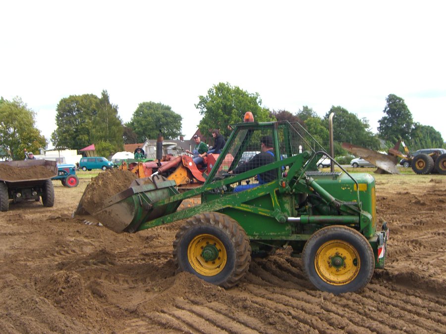

Auf der Historischen Baustelle haben wir dieses Jahr dasselbe Ladespiel gemacht.
Leider habe ich keine Fotos vom laden mad_red.gif .

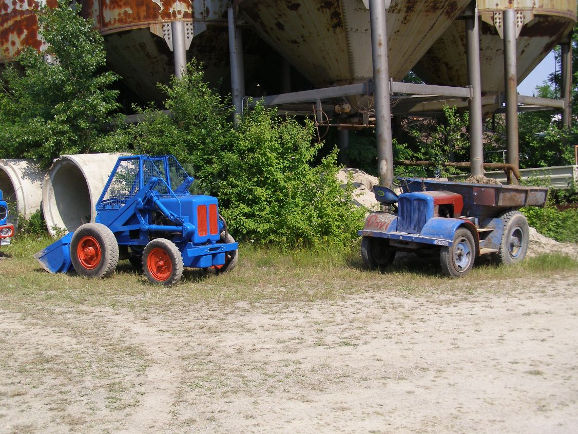

Aber dafür das hier:
Zettelmeyer L501 (Bj. ??) und Zettelmeyer AS2 (Bj. 1952) haben Pause.

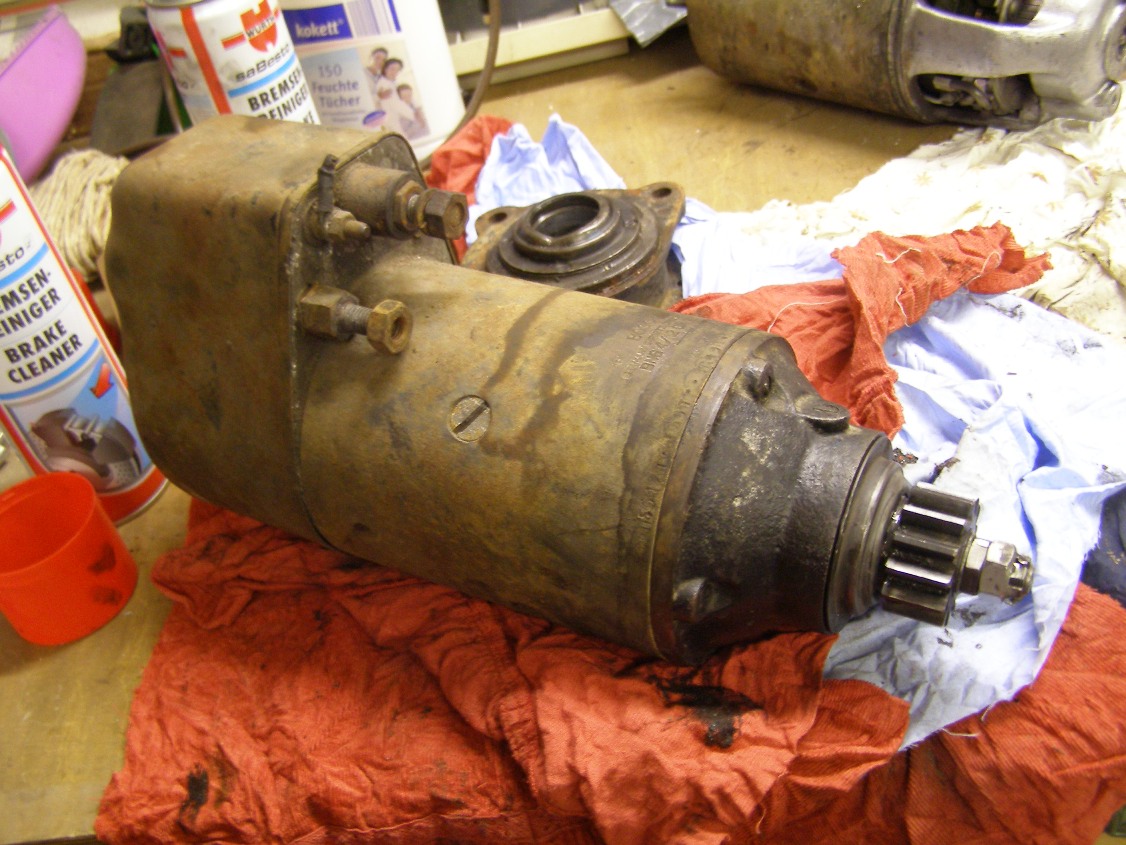

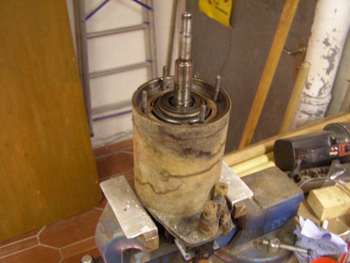

Der verbaute Anlasser funktionierte, war aber nicht mehr stark genug um den Motor zu starten.

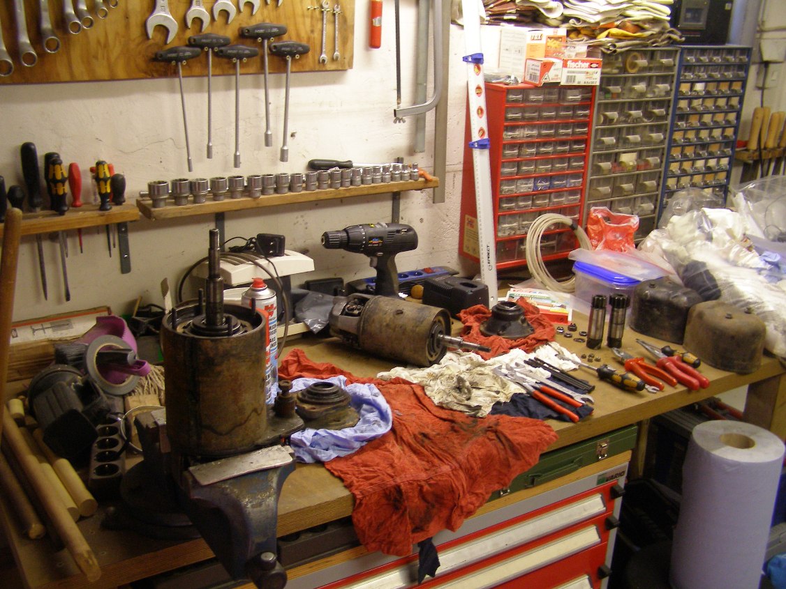

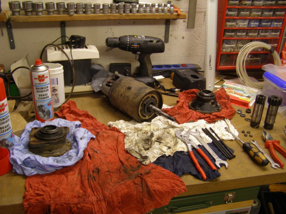

Zum Glück hatten wir bei uns im Lager einen gebrauchten Anlasser der funktionierte. Allerdings musste der Anlasserkopf und das Ritzel bei beiden getauscht werden, aber nach einem Sonntagnachmittag in der heimischen Werkstatt war auch das erledigt.
Zerlegter Anlasser und beide Kopfbausätze.
Anlasser vor dem Zusammenbau.
Der "neue" Anlasser fertig montiert und bereit für den Einbau.
Anlasser ausgebaut, umgebaut, eingebaut, eingestellt, ausprobiert - Motor läuft!
