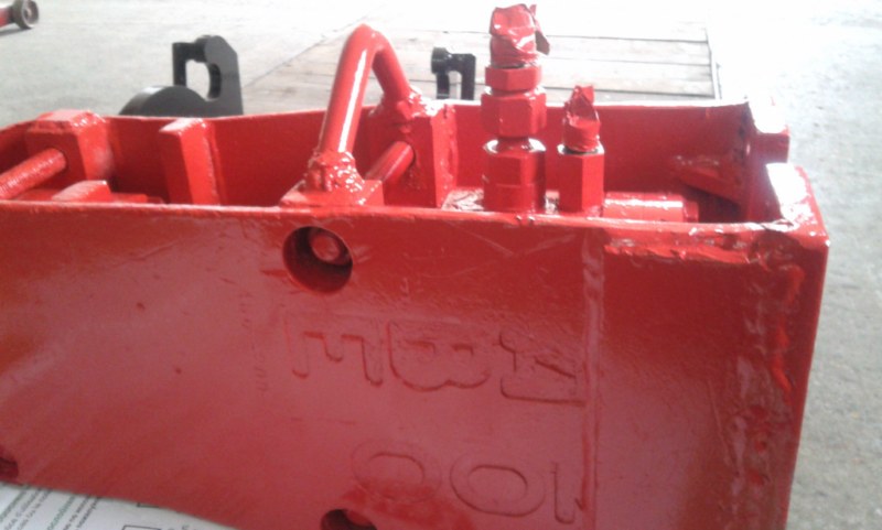

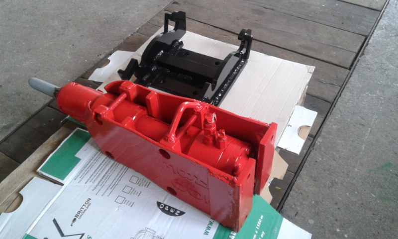

ich habe einen gebrauchten Hydraulikmeißel gekauft.
Jetzt stellt sich mir die Frage, welcher der beiden Anschlüsse Druckseite und welcher Rücklauf ist? Ich hätte jetzt vermutet, der größere Anschluss ist der Rücklauf, damit das Öl leichter und ohne Druck zurückfließen kann.
Da an der Seite des Meißelhammers ein Flacheisen verschweisst wurde, kann man die genaue Bezeichnung nicht mehr lesen. Hab mal etwas bei google gesucht und mit der sichtbaren Endung "ABE" kam ich auf den Hersteller DABE. Ist es ein solcher Meißelhammer?

erst eimal Gratulation zur Neuanschaffung. Mit deiner Vermutung liegst du richtig der größere anschluss ist der Rücklauf. du solltest dann aber auch einen Schlauch entsprechender Größe ohne die Bastelei direkt anschließen.
Du solltest auf jeden Fall versuchen die Daten zu dem Hammer heraus zu bekommen. Sonst kann es sein du hast nicht lange Freude an dem Teil - zuviel Druck zerstört die Dichtungen und eine zu hohe Ölmenge die Steuerung und den Schlagkolben.
Eine Sache mit der ich oft den Typ herausfinde ist das Einsteckende des Meissel wink.gif Nimm die Maße ab und vergleiche ob, du hier http://www.meisselmarkt.de/ etwas passendes findest. Wenn es ein anderer Hersteller ist, nicht wundern. Oft werden die Schlagwerke von verschiedenen Herstellern verwendet oder nachgebaut.

du meinst sicher den spanischen Hersteller Tabe.
In Deutschland gibt es dafür, meines Wissens, keinen Händler.
Aber versuch es mal bei www.meisselprofi.de
Der Jörg kann in vielen Fällen weiterhelfen.
Berichte doch mal, wie es weitergegangen ist.

Die Bastelei ist vermutlich als Verschraubung darauf, weil kein passender Schlauch mit Zoll-Muffe vorhanden war.
Ich ließ die vorhandenen Schläuche neu anfertigen. Der am großen Anschluss hatte einen größeren Außendurchmesser, ich ging auch von einem größeren Innendurchmesser aus, hatte mir den Innendurchmesser nicht angeschaut - leider hatten beide alten Schläuche den identischen Innendurchmesser, jetzt bekam ich vom Händler auch 2 Schläuche mit identischem Innendurchmesser. Jetzt wär es sicherlich besser, wenn ich den Schlauch am großen Anschluss gegen einen Schlauch mit größerem Innendurchmesser tausche?

Also grundsätzlich ist es kein Problem, wenn beide Hydraulikschläuche den selben Durchmesser haben, der Rücklauf sollte nur nicht kleiner sein (Staudruck!).
Der Vorlauf ist in der Regel am Hammerkopf mir HP, V oder Power gekennzeichnet. Es passiert aber erst mal nichts, wenn Du Vor- und Rücklauf vertauschen solltest, der Hammer würde sich lediglich einmal aufbäumen und nicht schlagen (logisch...). Wenn er also nicht schlägt, tauscht Du die Schläuche und er wird schlagen (vorausgesetzt Ölmenge/Betriebsdruck sind wie vorgeschrieben).
Zu hohe Ölmenge kann zu erheblichen Beschädigungen führen!
Die Anmerkung, das es sich wohl um einen TABE handelt ist richtig... Du siehst es an der Form des A's...
Tabe ist ein spanischer Hersteller und hier in Deutschland kaum vertreten.
