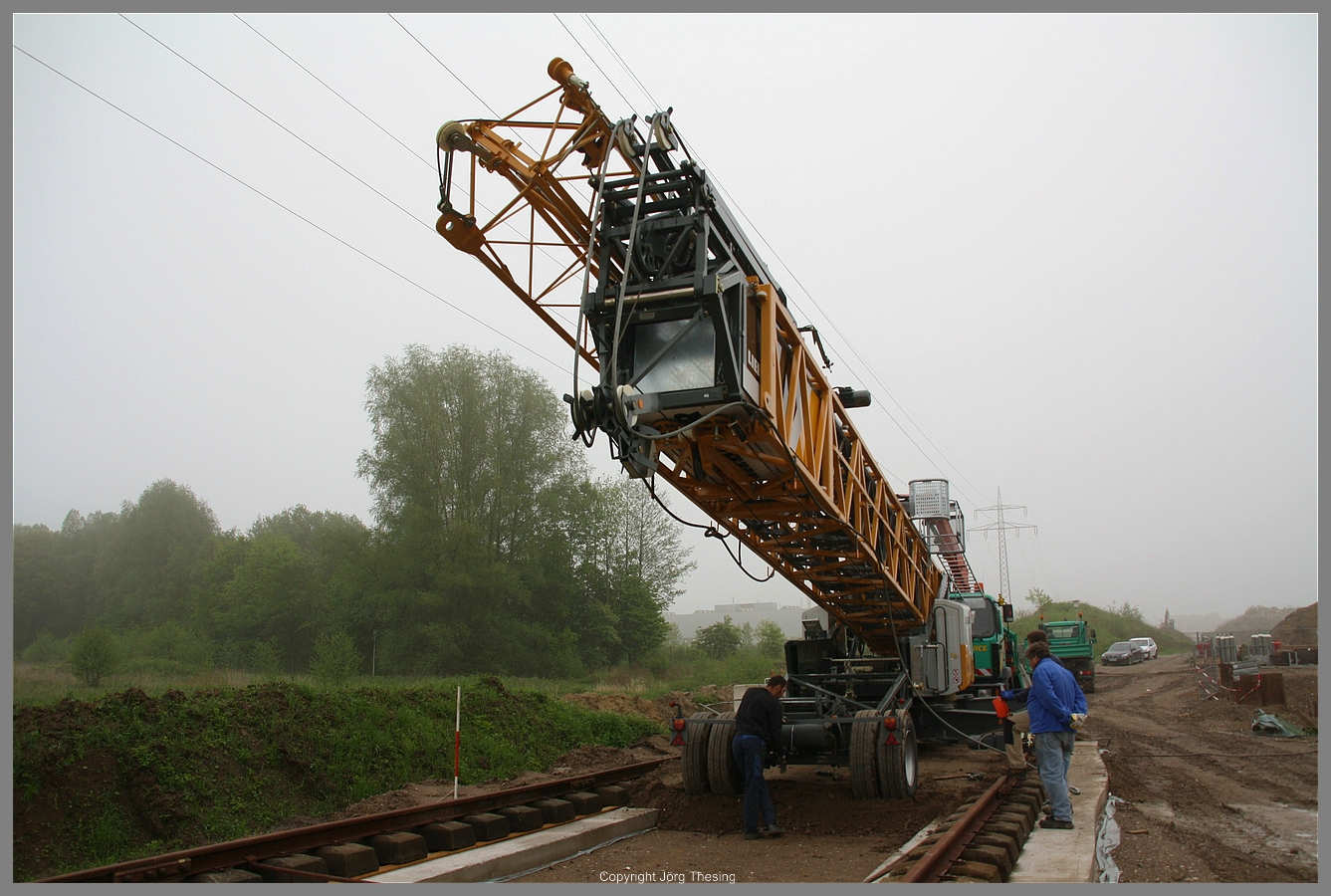

Hallo Kranfreunde,
unser 81 K hat nun seine erste Baustelle erreicht und hilft dort für ein Jahr beim Brückenbau smile.gif

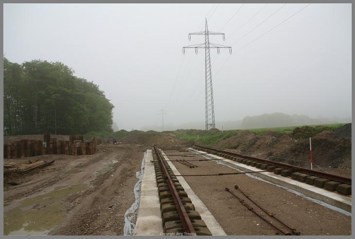

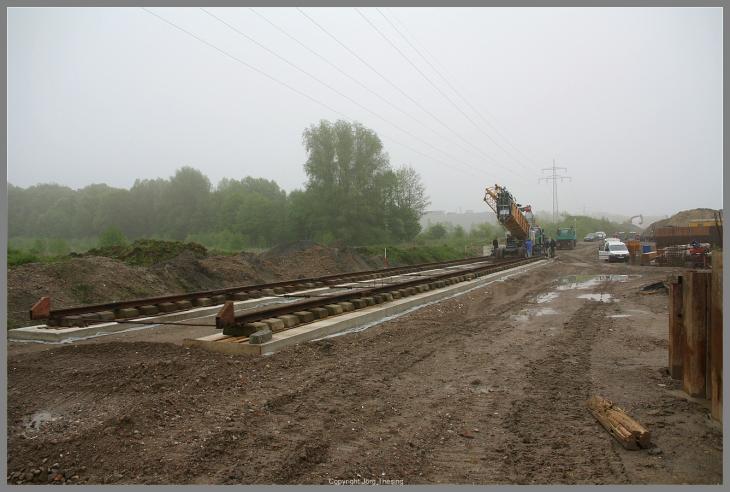

Besonderheit auf der Baustelle ist die 50 Meter lange Kranbahn auf welcher der Kran fahrbar aufgebaut ist.
Weiterhin verläuft unmittelbar hinter dem Kran eine 110 KV Hochspannungsleitung, laut Anweisung des Netzbetreibers muß der Kran trotz Schwenkbereichsbegrenzung die Stromleitungen in ausreichender Höhe überschwenken können als zusätzliche Sicherungsmaßnahme, deshalb wurden 3 Turmstücke eingebaut, die Hakenhöhe beträgt somit knapp 34 Meter bei voller Auslegerlänge.
Leider waren die Lichtverhältnisse zum fotgrafieren mehr als bescheiden sleep.gif

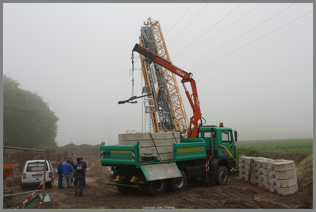

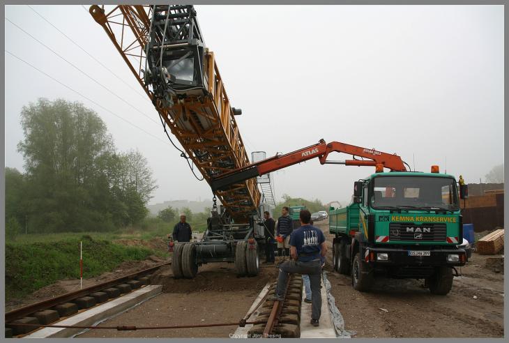

Kemna Kranservice hilft mit seinem schicken MAN Serie F 2000 Lkw beim abachsen und ballastieren top.gif
