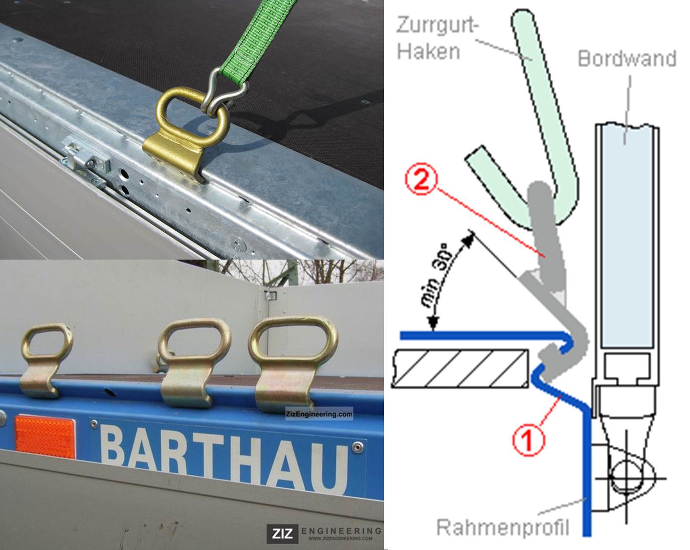

Ich würde mir wieder einen Barthau Anhänger kaufen!!!
Barthau Anhänger
Sind die stabilsten die ich je gesehen habe und vorallem sind bei Barthau alle Teile geschraubt. Fallst mal einen Unfallschaden hast, teil wegschrauben und ersetzten...
Die Haken kannst ringsrum alle paar zentimeter einhängen.
Vorallem sind die wirklich ganz am Rand von der Ladefläche, kein Ladeflächenverlust wie bei anderen Systemen.
