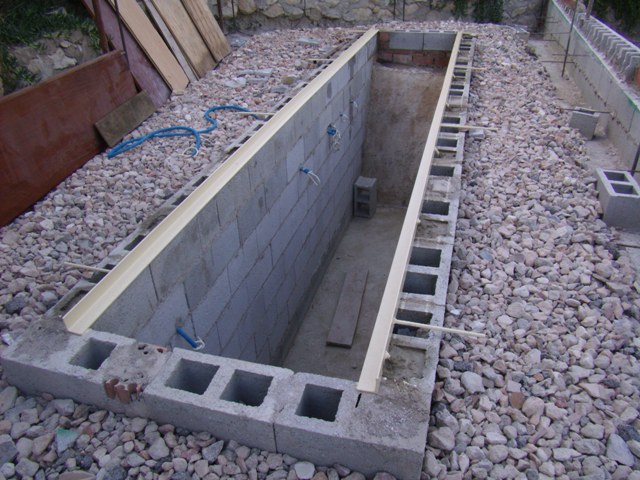

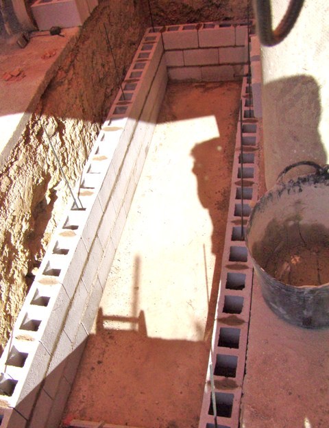

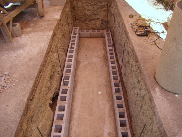

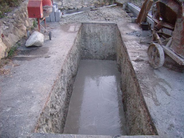

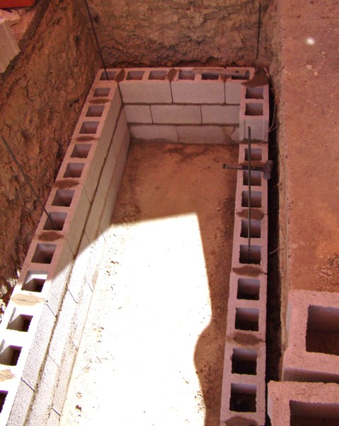

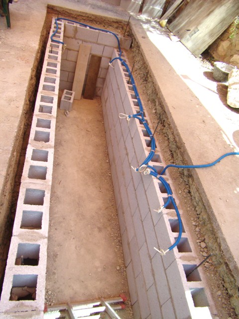

Hallo Lukas-
Die Sache ist nicht sonderlich kompliziert. Schaue Dir die Bilder an, die sprechen für sich. Unten Stahl rein und alle drei Steinreihen ein 14mm Eisen dazwischen, und am Ende je nach Tiefe der Grube Beton in die Steine. Mischung nicht zu mager und es hält ewig (diese Hohlblocksteine gibt es übrigens auch halb so breit, falls die Grube nicht sonderlich tief wird). Was Du allerdings beachten musst, nicht jeder Untergrund ist gleich; das wirst Du aber relativ schnell merken. Im günstigsten Fall, ist es wie auf den Fotos.
LG nitro
