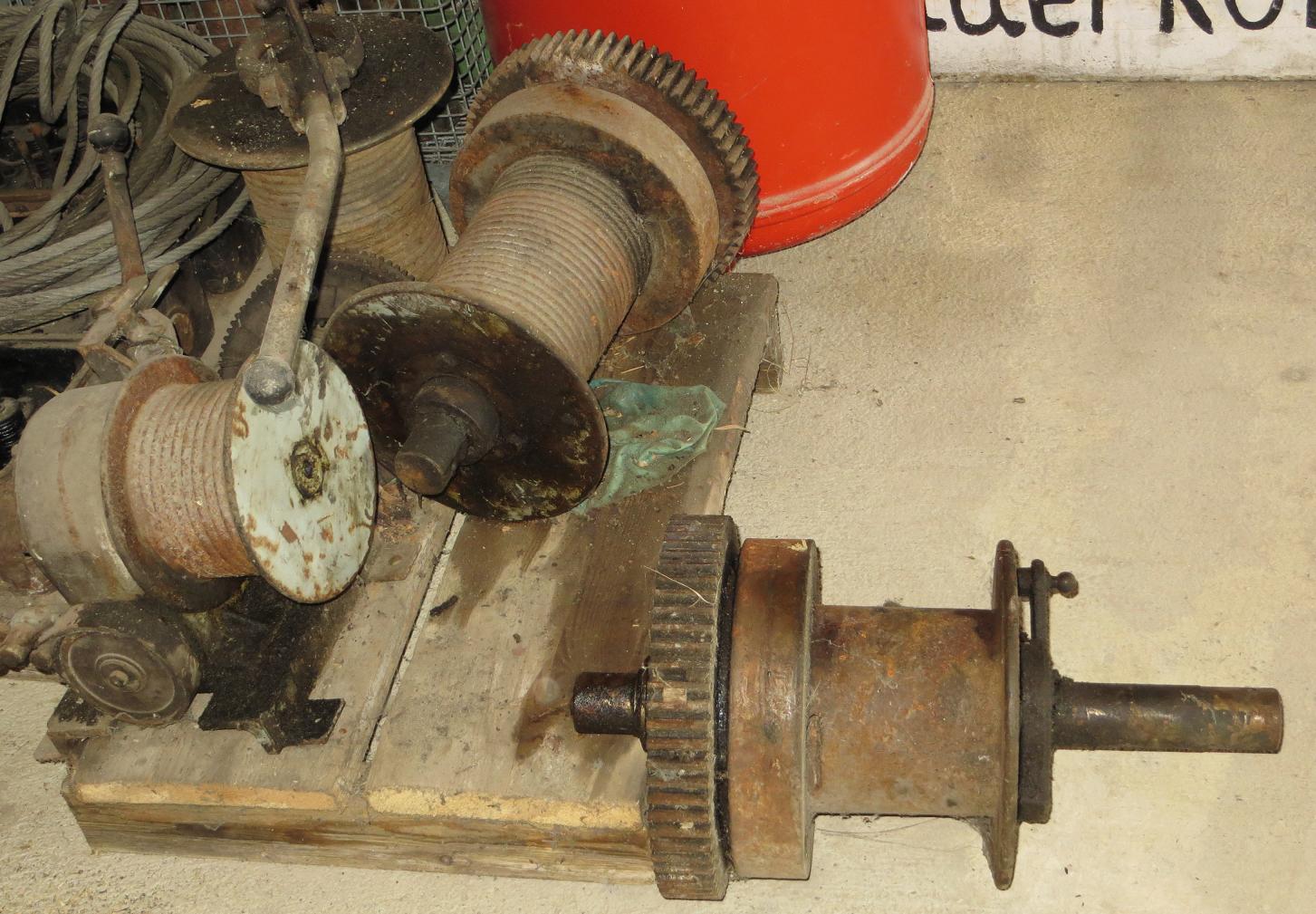

Kann mir jemand sagen, ob die Winden vom Fuchs 300 und 301 gleich sind ?
Wenn nein, wo sind die Unterschiede.
Habe von einem 300 noch Winden da liegen und wüßte gern, ob die auch am 301 passen.
Danke schon mal für eure Mühe !

die älteren 300 er hatten Winden mit Konuskupplungen. Später ist man zu der Bauart übergegangen, die dann auch im 301 er verbaut wurden. Ob die Winden allerdings passen weis ich nicht. Mach doch mal ein Bild.

Das sind Winden mit Lamellenkupplungen und eine Auslegerwinde.
Werd ich mal fotografieren, bin aber einige Tage weg.
Gruss kurt

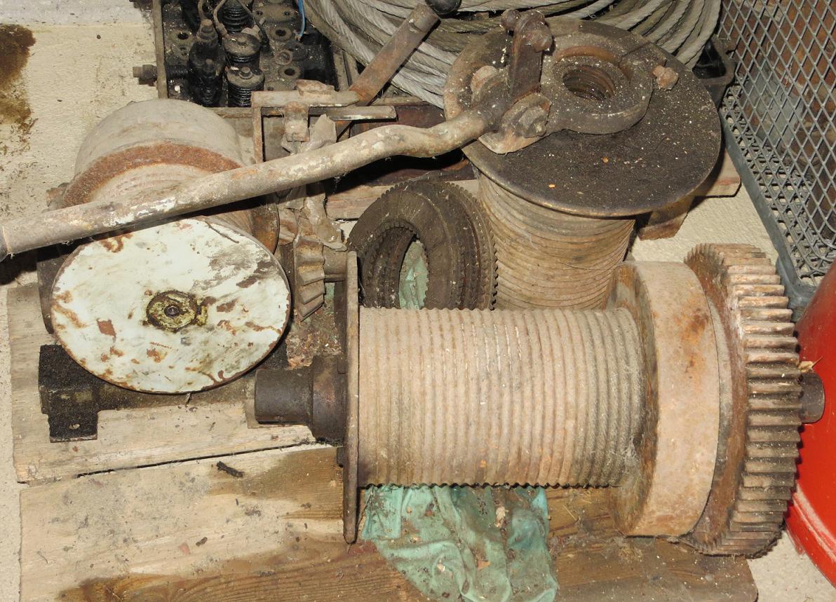

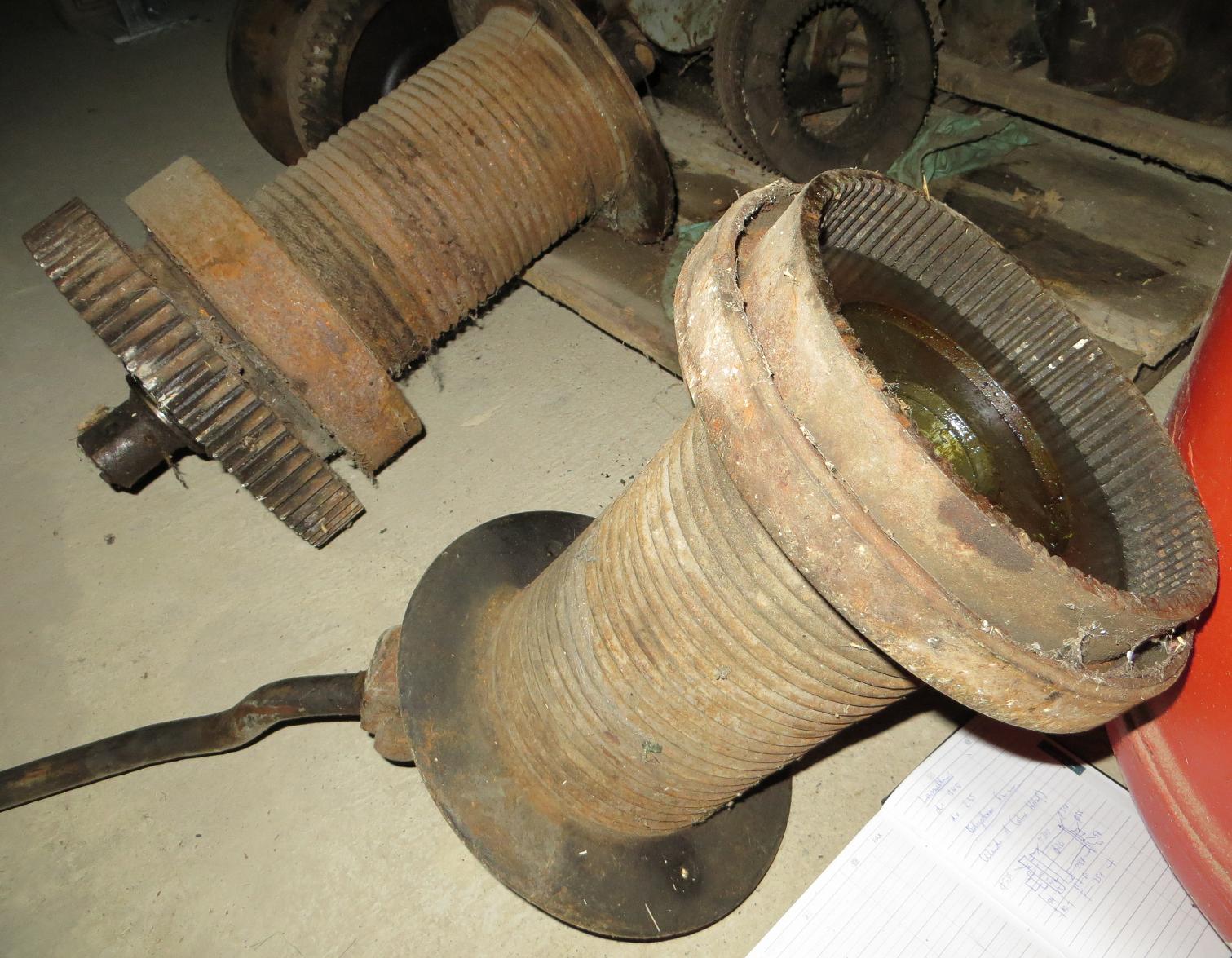

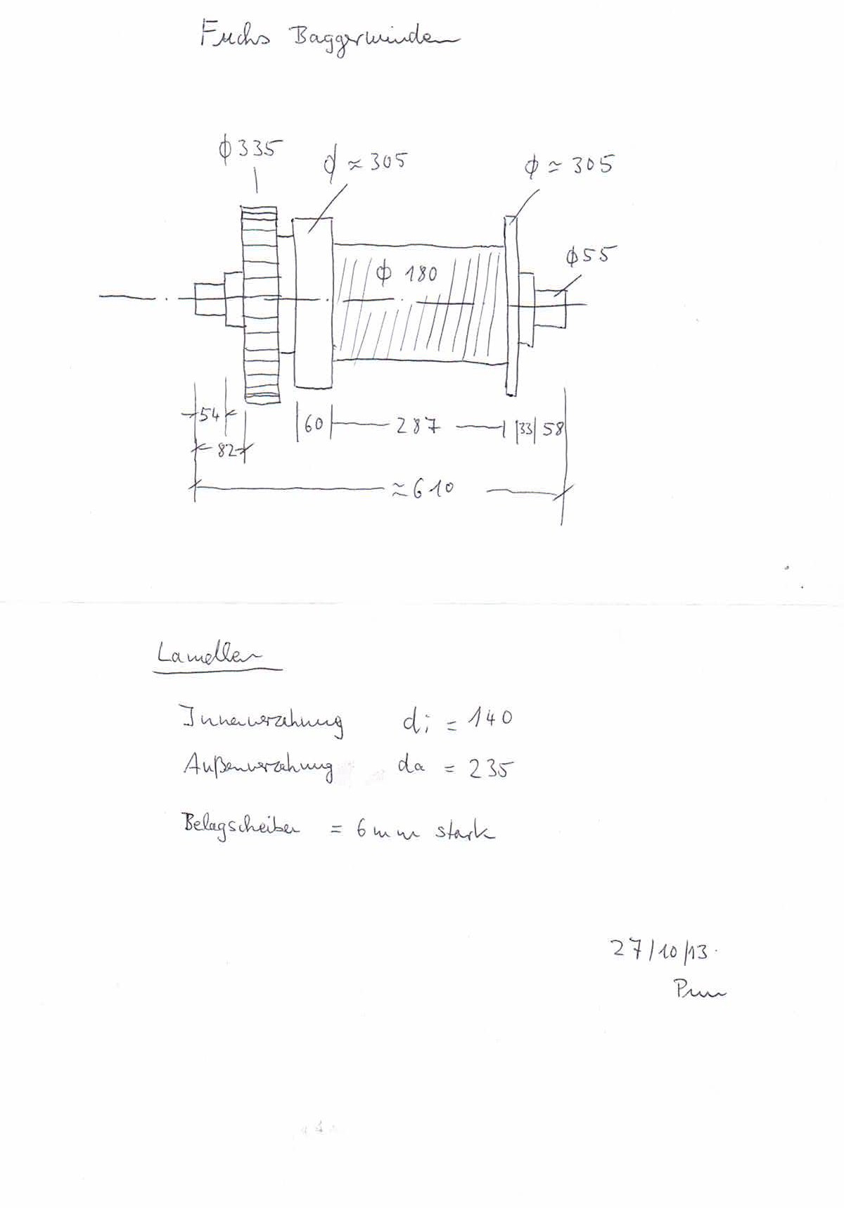

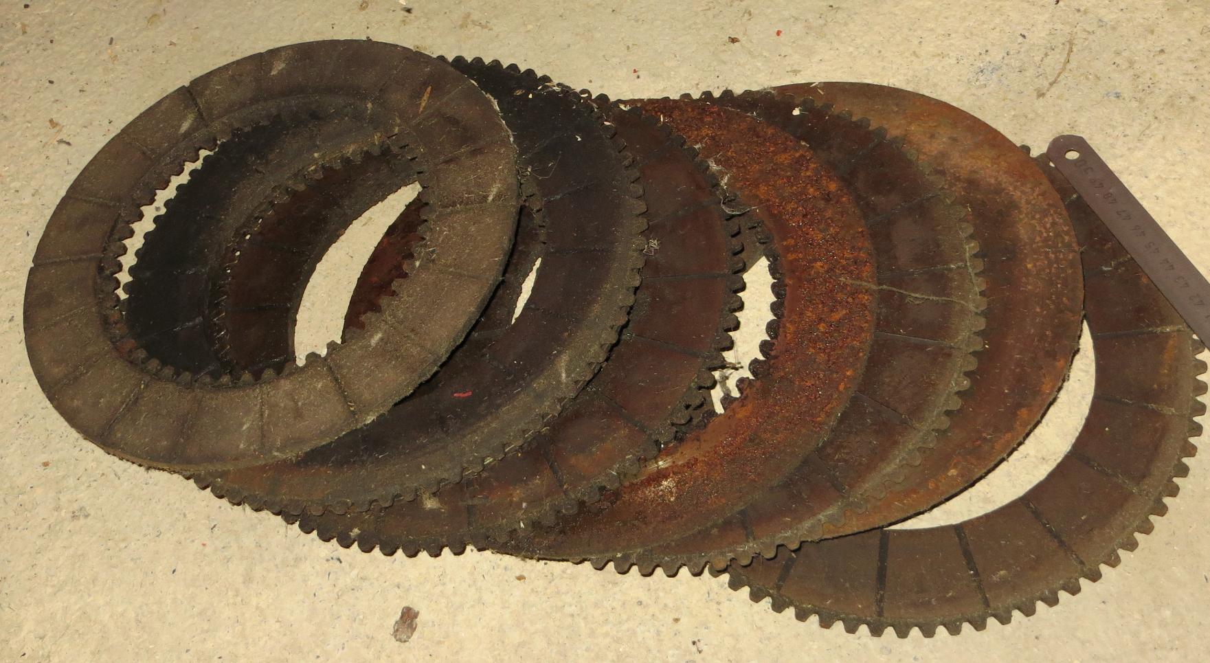

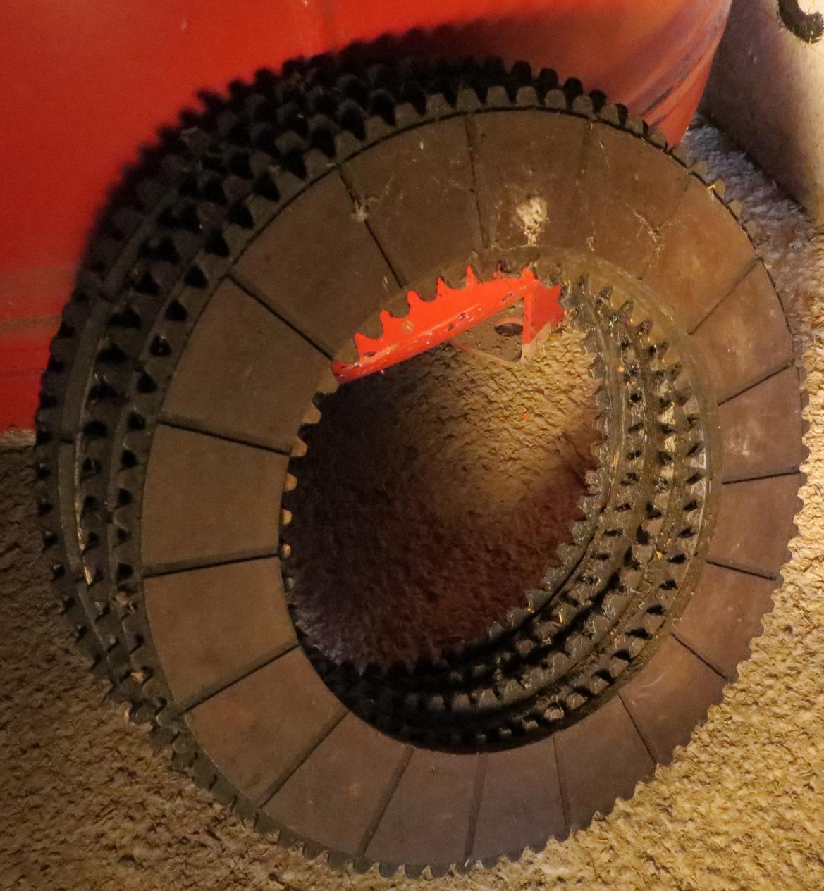

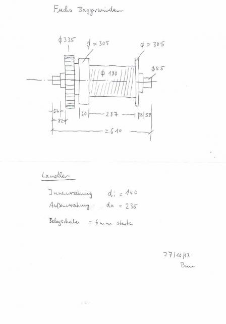

Hallo,
hat mit den Bildern leider länger gedauert.
War leider krank und dann waren andere Dinge wichtiger.
Aber hier sind sie.
Die Winden stammen meines Wissens aus einem Fuchs 300
und wären günstig abzugeben, weil ich sie nicht brauche.
Wer Interesse hat, PN.
