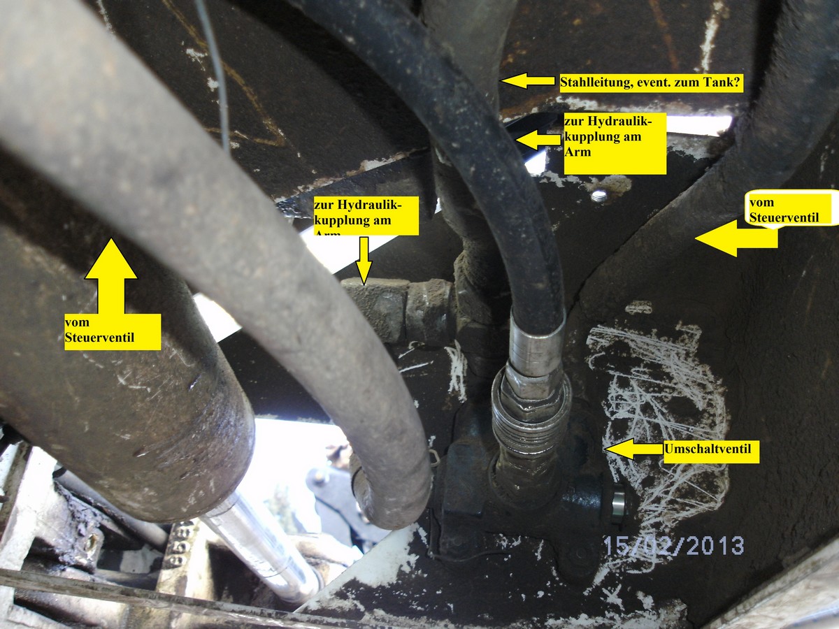

Wir haben einen Bobcat x331 und haben jetzt einen Holzgreifer mit Rotator angebaut.
Am Löffelzylinder 2 Dreiwegehähne eingebaut für einen Kreis. Der andere Kreis sollte von der Zusatzhydaulik
abgegriffen werden. Hierfür liegen oben am Hauptarm 2 Hydraulikkupplungen. Dieser Kreis ist doppeltwirkend, kann wahlweise auf einfachwirkend mit freiem Rücklauf für einen Hammer umgeschaltet werden.
Wenn ich an diese beiden Kupplungen was anschliesse ruckt es nur kurz. Egal ob Pedal nach links oder rechts
betätigt wird. Dann blockiert die Funktion. Egal ob Rotator oder Zange. An den Anschlüssen vom Löffelzylinder sind die Funktionen einwandfrei.
Habe am Freitag kurz bei Bobcat nachgefragt, die machen es genau so.
Was ist da faul???
Auch verstehe ich die Leitungsführung an dem Umschaltventil (doppeltwirkend/Hammerbetrieb) nicht.
Vielleicht könnt ihr mir ja weiterhelfen.
Danke

zuerst find ich dein foto mit den beschreibungen drauf super
könntest du aber beschreiben welche funktion auf dem pedal links oder rechts betätigen drauf ist ?
dann solltest uns beschreiben welche bewegungen mit einem ruck davon betroffen sind

Auf dem linken Pedal ist die Zusatzhydraulik.
Pedal nach rechts >Druck auf Kupplungsbuchse
Pedal nach links > Druck auf Stecker
Pedal nach links, dann dreht der Rotator langsam, aber habe mich nicht getraut voll durchzutreten.
Pedal nach rechtsn dann ruckt der Rotator wie wenn das Öl nicht weg könnte, es baut sich Druck auf.
Nach Umschalten des Ventils auf Einwegströmung (Hammerbetrieb) muß das Pedal nach rechzts getreten werden.
Was ich noch gesehen habe: Eine Leitung zu einem Hydraulikanschluß (auf dem Bild die mit der Schnellkupplung in der Mitte ) hat vorne auf dem Arm auch eine Schnellkupplung und ist dünner im Durchmesser.
Sind diese beiden Schnellkupplungen serienmäßig dran? Kann es auch sein, daß das Oel durch den dünneren Schlauch nicht schnell genug weg kann?

prüfe nach ob die schnellkupplungen auch in beide richtungen geöffnet sind ( hier können auch die strömungen die kupplungen zumachen )da habe ich schon allerhand erlebt
ich bin mitterweile soweit das ich falls der ursprüngliche lieferant nicht bekannt ist gleich beide austausche
bist du dir sicher das die bewegungen am greifer nicht über kreuz angeschlossen sind
und zwar greifer öffnen / schließen mit greifer drehen
der schlauchquerschnitt ist ausreichend für die bewegungen
