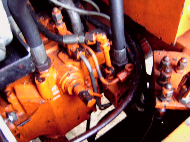

Ich hänge noch ein Bild von der Pumpe dran, vielleicht kann ja jemand sagen um welchen Typ es sich handelt. (Linde ist sicher)

Hallo guten abend
die situation wie du sie schilderst ist richtig vermutlich ist der zeitpunkt erreicht das eine Überholung fällig wird
im fahrfähigem zustand kannst nicht ohne weiteres drauf schließen ob es am motor oder an der pumpe liegt
im prinzip kann man eher sagen es gibt ein teil des fahrantriebs welcher mehr verschlissen ist und ein teil der weniger verschlissen ist , jetzt gilt es heraus zu finden um welches es sich handelt
du könntest eins machen die fahrschläuche entfernen , hydromotorseitig verschließen und pumpenseitig eine meßstrecke einbauen und eine Blockkurve abfahren
das heist du mist den hochdruck den stellkammerdruck die drehzahl und den volumenstrom
dieses dann im kalten zustand wo ja die leistung der pumpe noch zufriedenstellend ist und dann bei warem öl
wenn es die pumpe ist dann müßtest eine starke verschlechterung der werte haben , evtl wird der hochdruck schon nicht mehr erzeugt
ich schätze das es aber eher an der pumpe liegt
eine weitere möglichkeit hättest es müßte im entsprechendem bauteil der lecköldruck bzw leckölmenge merklich ansteigen
zwischen d motor und fahrpumpe sitzt eine kupplung dh beim demontieren kann die pumpe einfach aus dem einpass des pumpenträgers herausgezogen werden
aber ein weiteres problem ist der dieselmotor
meißt wenn der kurbelwellensimmerring undicht ist ist es auch nicht auszuschließen das die kurbelwelle entsprechend lagerspiel hat
ein neuer wellendichtring wird das problem zwar eine zeit lang in schach halten
da der radlader aber nicht jeden tag 10 std läuft ist das schon verständlich die kosten im rahmen zu lassen
