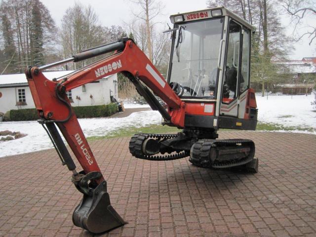

Ich bin neu hier im Forum und habe mir vor 2 Tagen einen Neuson 2201 RD / RDV Bj. 1994 gekauft.
Auf dem Bagger steht RD auf dem Typenschild RDV.
Mein erster.
Der Kleine ist wirklich noch gut in Schuss und hat erst 2230 Bertiebstunden.
Ein paar Mängel und Schönheitsfehler hat er natürlich auch und genau da brauche ich Eure Hilfe!
Ich bin auf der Suche nach Bedienungsanleitung, Ersatzteillisten, Handbuch, Schaltpänen für Elektik und Hydraulik und Bezugsquellen für Ersatzteile.
Halt alles was sich auftreiben lässt. Information ist die halbe Miete.
Lacht mich bitte nicht aus aber ich habe echt keine Ahnung über das Zusammenspiel der einzelnen Hebel und Knöpfe.
Die Grundfunktionen sind klar, der Rest leider nicht.
Der Kleine hat folgende Mängel:
Wischermotor und Pumpe ohne Funktion.
Gebläse Heizung ohne Funktion.
2 Zylinder am Arm schwitzen leicht.
Spiel zwischen Drehmotor und Kranz ist zu groß. Verschleiß?
Der Kraftstofffilter wurde abgeklemmt und durch einen herkömmlichen ersetzt.
Ich hoffe ich bin hier richtig und Ihr könnt mir helfen!?
Vielen Dank im voraus!
