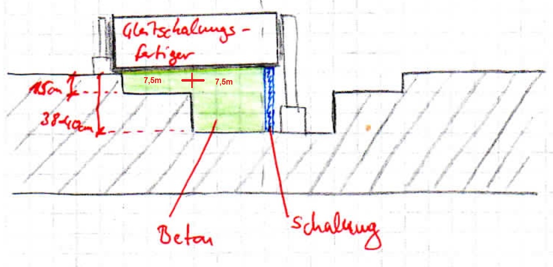

ist es in der Praxis möglich, dass der Gleitschalungsfertiger auf seiner Einbaubreite (15m) unterschiedlich starke Schichten herstellen kann? (SIEHE BILD)
Bei meiner angedachten Variante soll eine 30m breite Flugbetriebsfläche saniert werden. Der mittlere Teil der Fahrbahn (15m Breite) soll komplett (inkl. Tragschicht) erneuert werden. Bei den beiden äußeren Bahnen (jeweils 7,5m) wird nur die Oberfläche ca. 15cm abgefräst und erneuert (Whitetopping), da es dort nur oberflächliche Schäden gibt.
Einbaudicke mittlerer Bereich 38-40cm
Einbaudicke äußerer Bereich 15cm
Über schnelle Hilfe wäre ich sehr dankbar!!!

Technisch möglich, aber serienmäßig geht das mit einem Fertiger nicht. müsste man einen Sonderbau machen.
Werden für Deck und Tagschicht verschiedene Betone verwendet? Dann wirds eher nicht gehen mit einem Fertiger
Wenn dann einen Für die Tragschicht und einen für die Deckschicht.
Ich würde erst den kompletten Tiefen Teil einbauen und dann evtl. nach einer Zeit zum abbinden die Obere Lage.
