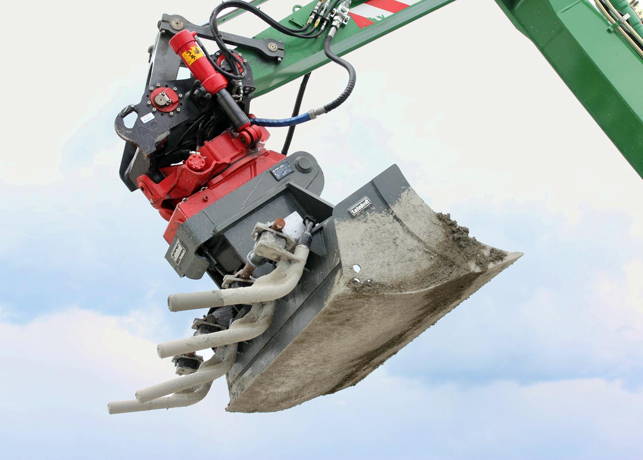

Der Speziallöffel hängt an dem vollhydraulischen Schnellwechsler Variolock in Kombination mit
dem Tiltrotator. An der Rückseite des Löffels sind vier hydraulisch betriebene Rüttelflaschen in
Reihe angebracht.
Umgesetzt wurde die innovative Idee in enger Zusammenarbeit mit der Firma Lehnhoff. Der Baumaschinen-Ausrüster baute einen Grabenräumlöffel um und stattete diesen mit vier hydraulischen, in Reihe angeordneten Flaschenverdichtern, aus. Das Ergebnis ist ein Werkzeug, das Baggerlöffel und Innenrüttler in einem Anbaugerät vereint.

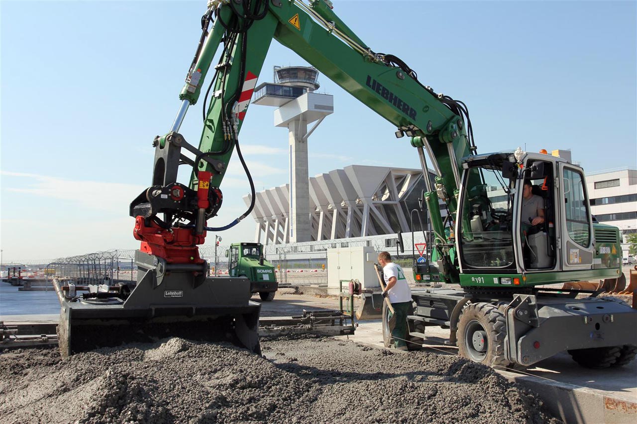

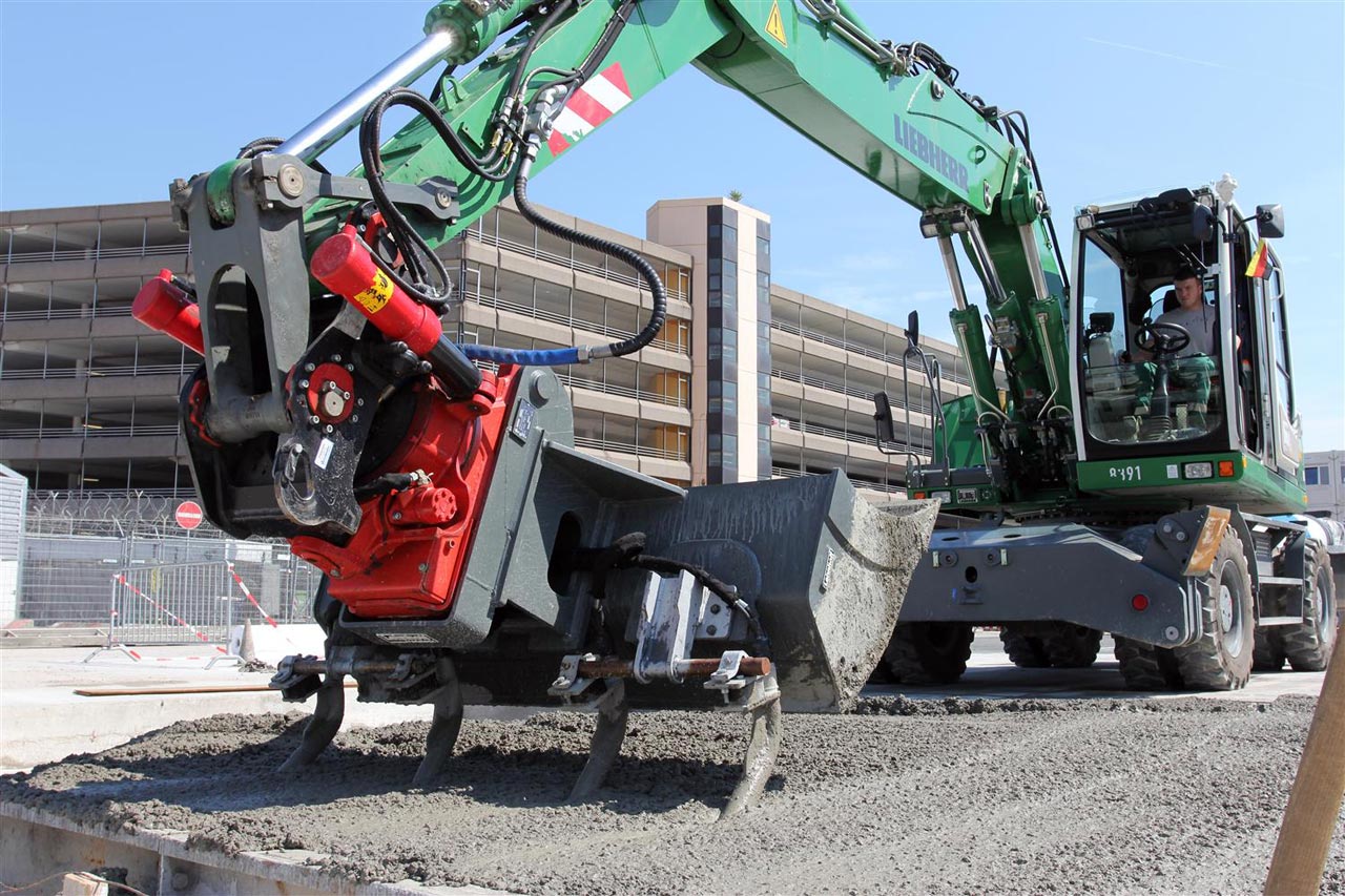

Mit dem Grabenräumlöffel verteilt der Bagger den frisch eingebrachten Beton gleichmäßig. Dann wird der Löffel zum Verdichten wie ein Handgelenk durch den Tiltrotator gedreht, sodass die an der Rückseite angeordneten Rüttelflaschen durch den Beton gezogen werden können. Aufgrund der Aufhängung in Gummipuffern schwingen dabei weder Baggerarm noch Löffel mit.
Zunächst wird die Funktion des Grabenräumlöffels zur gleichmäßigen Verteilung des frischen
Betons eingesetzt.
Zum Verdichten des Betons wird der Speziallöffel so gedreht, dass die vier an der Rückseite
montierten hydraulischen Innenrüttler durch den Beton gezogen werden können.
