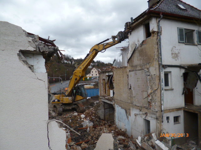

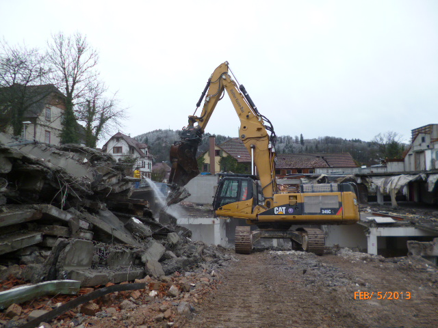

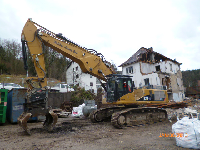

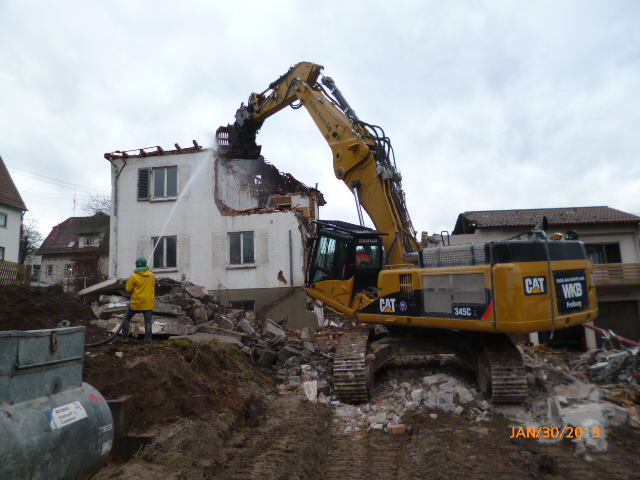

Haben alle 345C eine neigbare Kabine, oder ist das eine Spezialanfertigung ?
Gibt es diese auch für den 345D, oder wird diese für den nicht angeboten?
@ Harry, das ist ein 345C UHD,also ein Longfrontbagger, welcher hier halt mit kurzem ausleger arbeitet. Die kippbare Kabine ist bei den UHD´s standard, bei der Erdbauversion ist die kippbare Kabine nicht erhältlich. yes.gif Das ist bei der D-Serie genauso wie bei den C-Serie Baggern.
