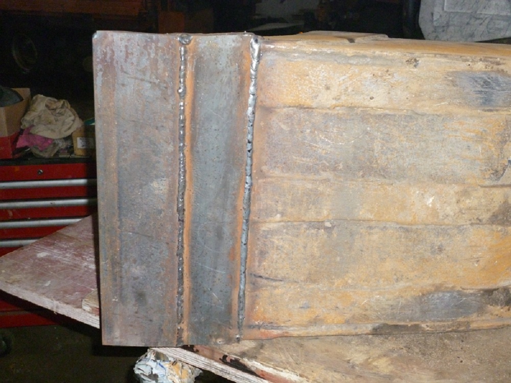

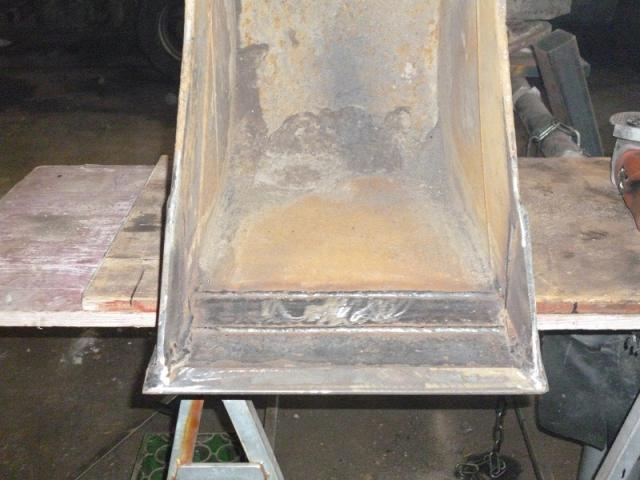

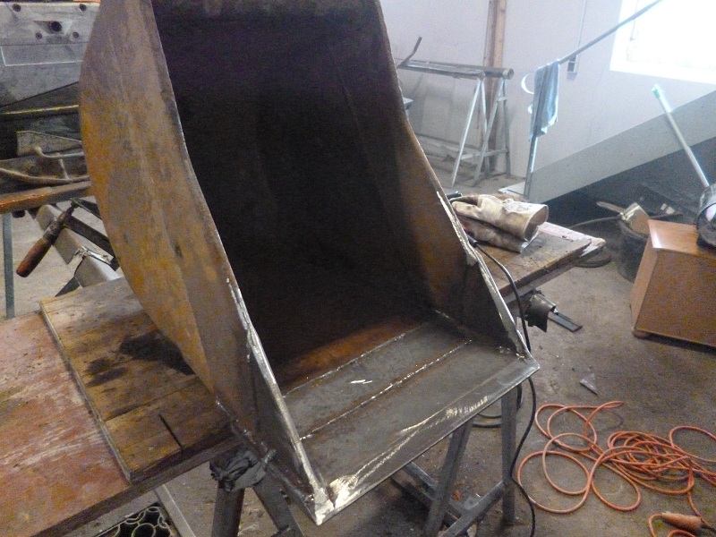

Sigi, mein Deutsch ist ein wenig eingerostet, vielleicht kannst du mir auf die Spruenge helfen. Ich hate bei meinem ehemaligen Arbeitgeber einen Schweisser, der diese SChaufeln wie du hier repariert hat. Wenn fertig mit der Reparatur wurden die Bereiche der Schaufel, die am meisten beansprucht wird, mit einer harten Schweissnaht ueberzogen. Im Englischen lautet diese Verfahren "hard-facing". Ich bin mir sicher, dass es in Deutsch einen Fachbegriff fuer dieses Verfahren gibt. Ist dieses hard-facing Ueblich ?
Auftragsschweisen smile.gif für die Schneide gibt es extra Stahl ,fragt mich nicht nach der Güteklasse sad.gif
achso es wurde auch als "panzern" bezeichnet
bearbeitet von Funke
Also wir nehmen hardox :-)
Nah, haben wir da nicht noch ein Messerchen vor das Messer geschweißt um den Inhalt zu erhöhen whistling.gif
Bitte aufpassen, wenn du zu lang baust, schlägst du an den Stiel an. Ich habe sogar schon gesehen, das sich Leute mit Eigenbauten, die eigentlich gut gemacht waren, die Frontscheibe zerdeppert haben. blink.gif bearbeitet von Jüno
