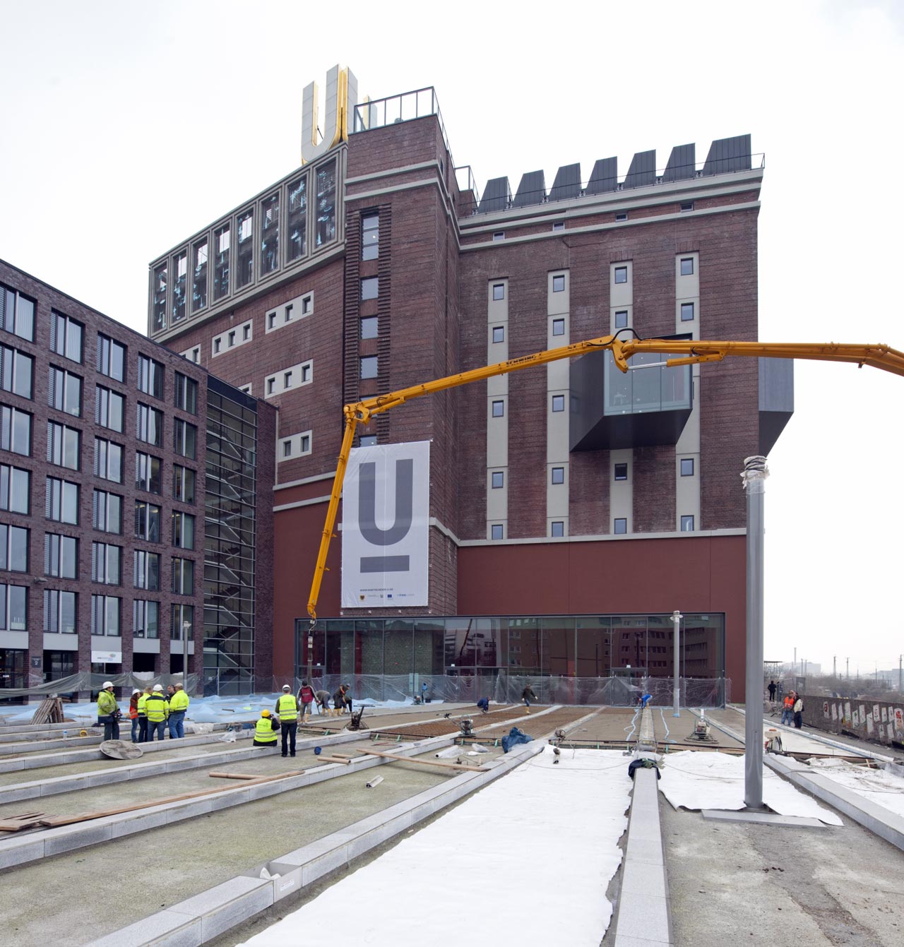

Direkt am denkmalgeschützten und umgenutzten U-Turm der ehemaligen Union-Brauerei
entstanden zwei neue Freiflächen, die mit Beton aus TioCem, dem photokatalytischen Zement
von HeidelbergCement teilbelegt wurden.

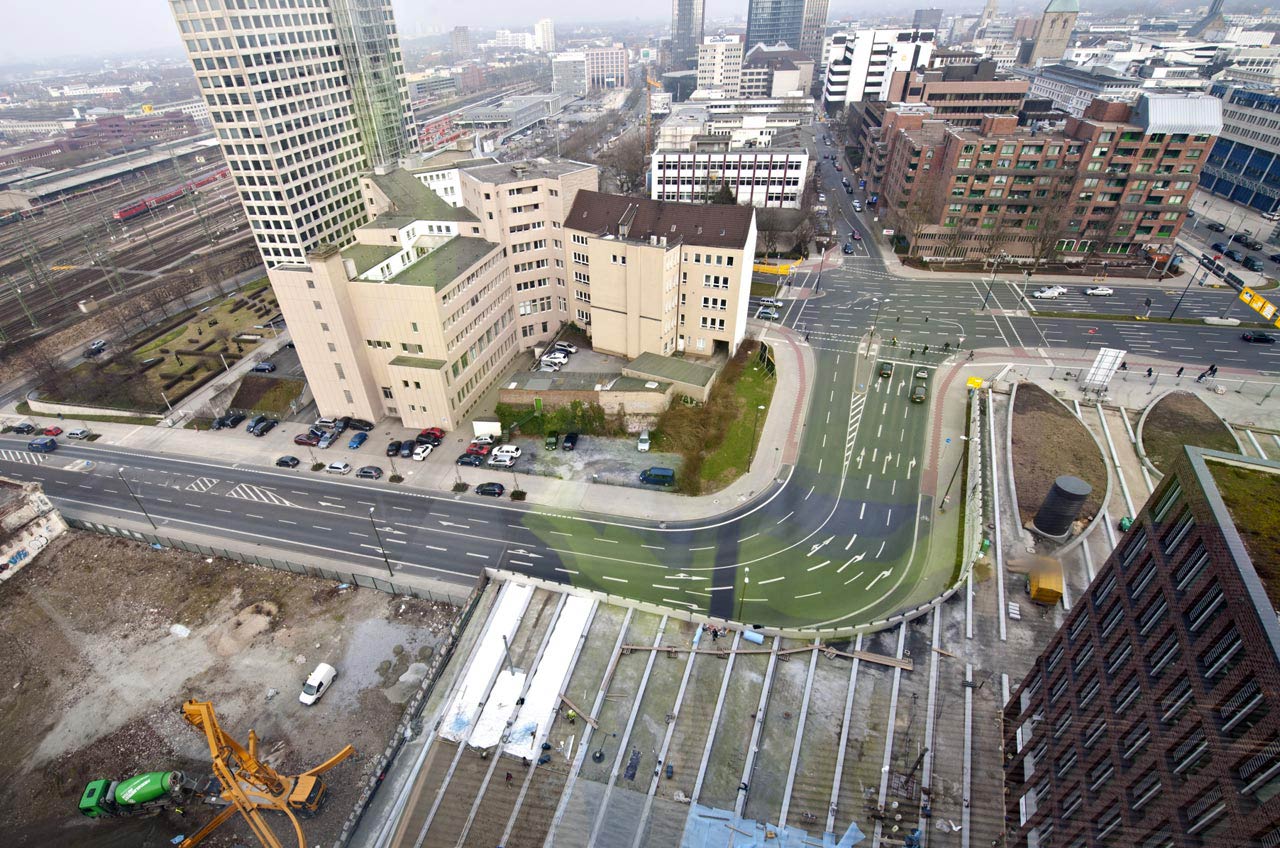

Blick vom Turm: Durch die neue Straßenführung der Brinkhoffstraße entstand Platz für neue
Freiflächen. Diese wurden mit TioCem als umweltaktive Flächen ausgeführt: Für eine bessere
Luft in Dortmund.
Auch in Dortmund ist man sich der Belastung durch Schadstoffe bewusst. Deshalb entschied man sich, die neu entstandenen Freiflächen ?Park der Partnerstädte" und ?Leonie-Reygers-Terrasse" mit photokatalytischem Beton zu versehen. Direkt am ?Dortmunder U", dem ehemaligen Turm der Unionsbrauerei, und am Wallring, der eine hohe Verkehrsdichte aufweist, betrat die Stadt Dortmund in Bezug auf Gestaltung und Umweltschutz Neuland.
Der Ansatz am heute denkmalgeschützten und kulturell genutzten Gebäude des U-Turms war es, attraktive Plätze zu schaffen und ein neues, innovatives Konzept mit einer photokatalytisch aktiven Betonoberfläche aus Ortbeton und Natursteinbändern zu entwickeln. Das dafür notwendige Betonkonzept und die daraus folgende Ausschreibung wurde von der Stadt Dortmund in enger Abstimmung mit der Abteilung Entwicklung und Anwendung der HeidelbergCement AG erstellt. Der Baustoff selbst stammt von der Heidelberger Beton Rhein-Ruhr. Auch die Überwachung des Betons und seiner Eigenschaften erfolgte durch die Stadt Dortmund und deren Bauüberwachung. Zusätzlich prüften die Fachleute der Betotech Rhein-Ruhr den Baustoff auf seine Güte.
Zur Befestigung der Platzflächen wurde in Dortmund ein einheitlicher Belag aus Ortbeton mit einer feinen Besenstrichtextur hergestellt. Die Herstellung der Ortbetonplatten erfolgte in zwei Arbeitsgängen, einem 18 cm dicken Unterbeton sowie einem 5 cm dicken Oberbeton mit TioCem.
