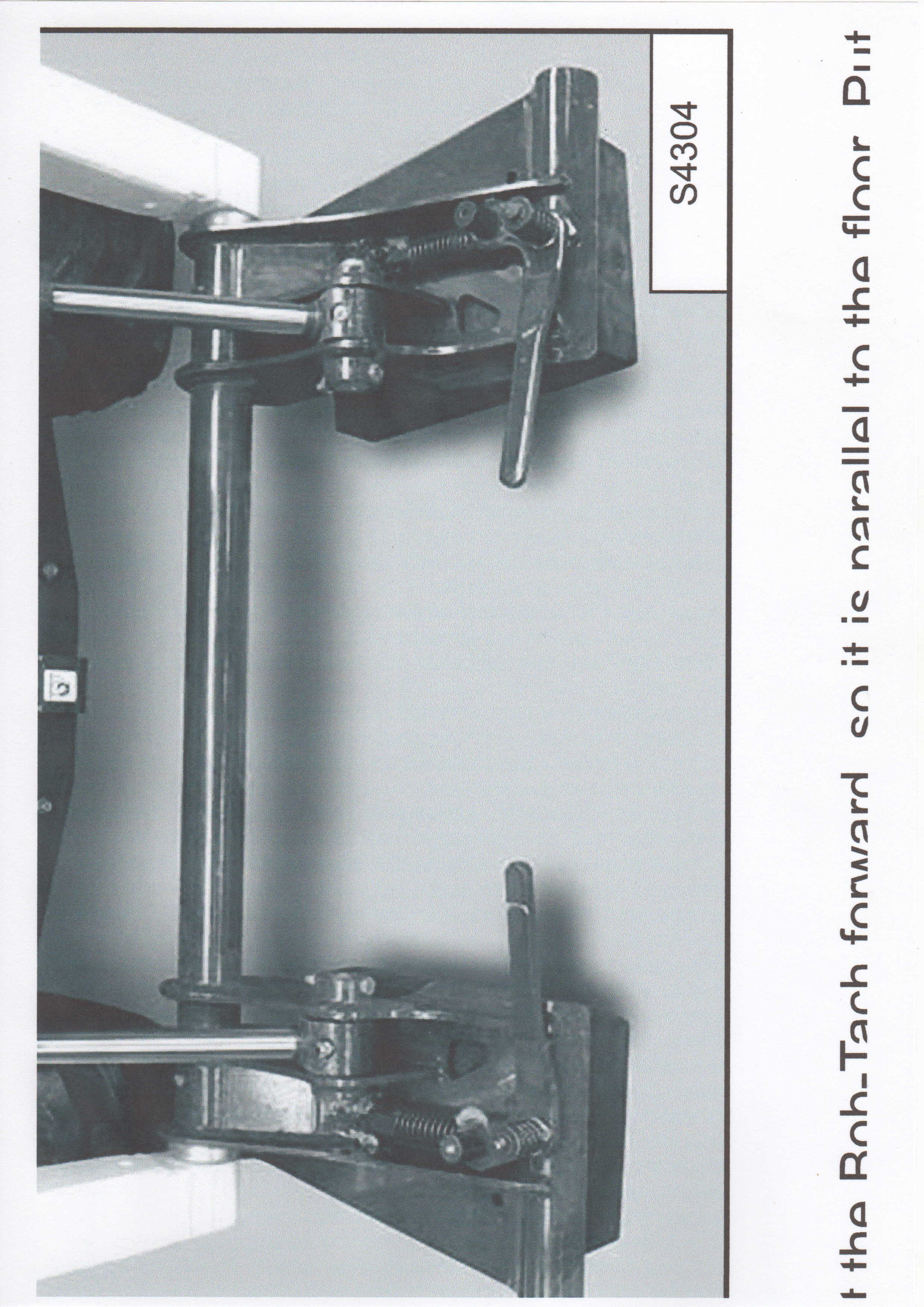

Hallo,hat jemand den Kompaktlader Bobcat 343 und kann mir ein Foto zeigen wie die Verrieglung von der Schaufel richtig zusammen gebaut wird??
Hallo, anbei ein Bild von einen S100 müsste eigendlich fast die gleiche Bauart sein. Persönlich kenn ich die Aufnahme vom 543 743 und 821 sind alle identisch.
