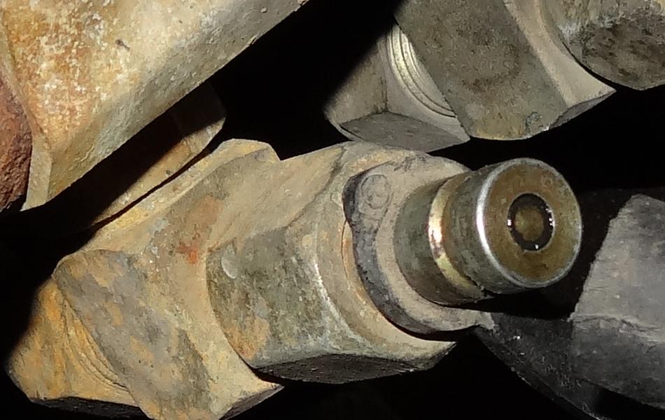

ich möchte an meinem Bagger die 3 Hydraulikpumpen messen es sind
3 Messanschlüsse da die sehen aus wie Schnellkuplungen Flachdichtend
Am Stecker messe ich im Durchmesser 13 mm finde aber solch eine kleine Schnellkupplung nicht
kann mir jemand weiter helfen wo ich solche Prüfanschlüsse herbekomme
Manometer habe ich nur der Anschluß macht mir noch Probleme.
Ingo

Hallo,
ich danke für die hilfreichen Antworten denke ich werde die Prüfanschlüsse
umbauen(M16x2) wen der Messadapter zu teuer ist .
Noch kurz ein Bild von den bisherigen Anschlüsse.
Ingo
