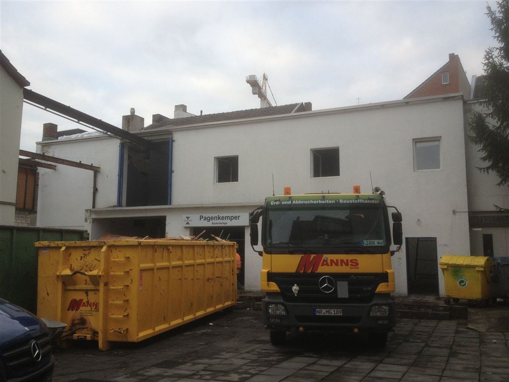

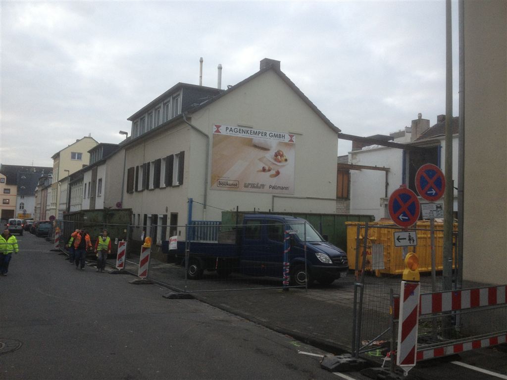

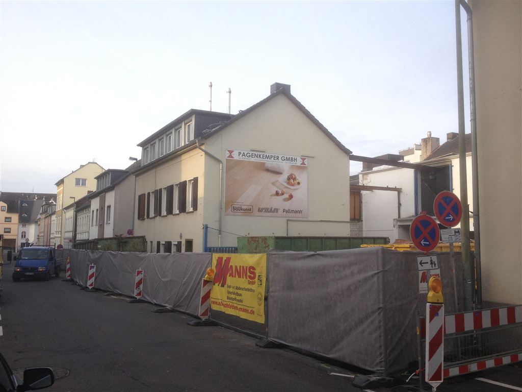

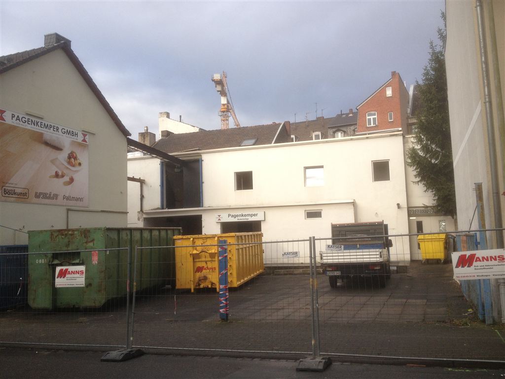

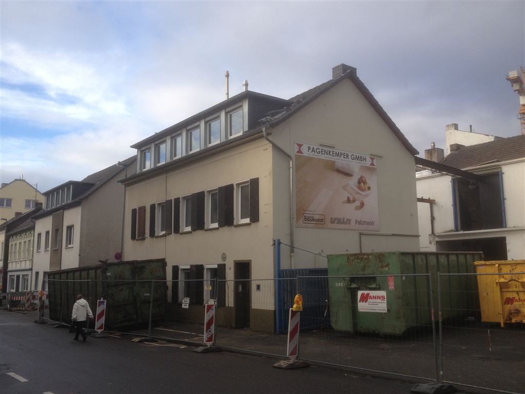

Haben zusammen mit H & W Tiefbau GmbH aus Bad Honnef den Auftrag für den Rückbau von 5 Wohnhäusern, einer Gewerbehalle und eines Supermarktes in Bonn-Beuel, gegenüber vom Rathaus, zw. Friedrich-Breuer-Str. und Siegfried-Leopold-Str.

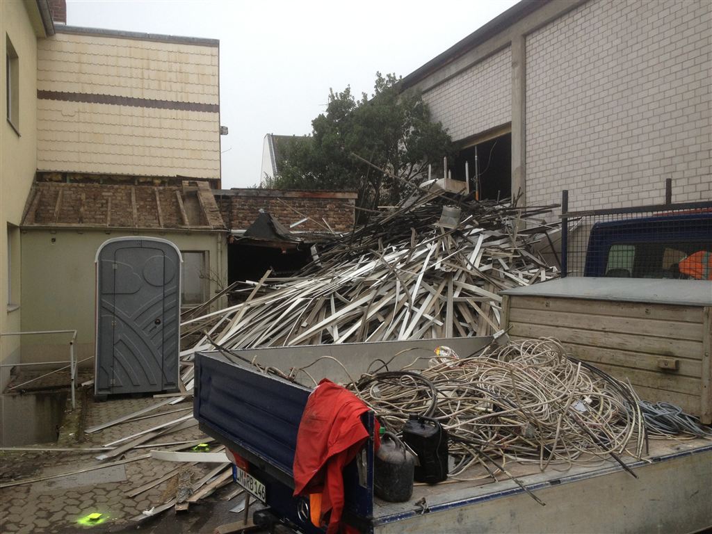

Seit Anfang letzter Woche laufen die Entkernungsarbeiten der Häuser und Gewerbehallen an der Siegfried-Leopold-Str.

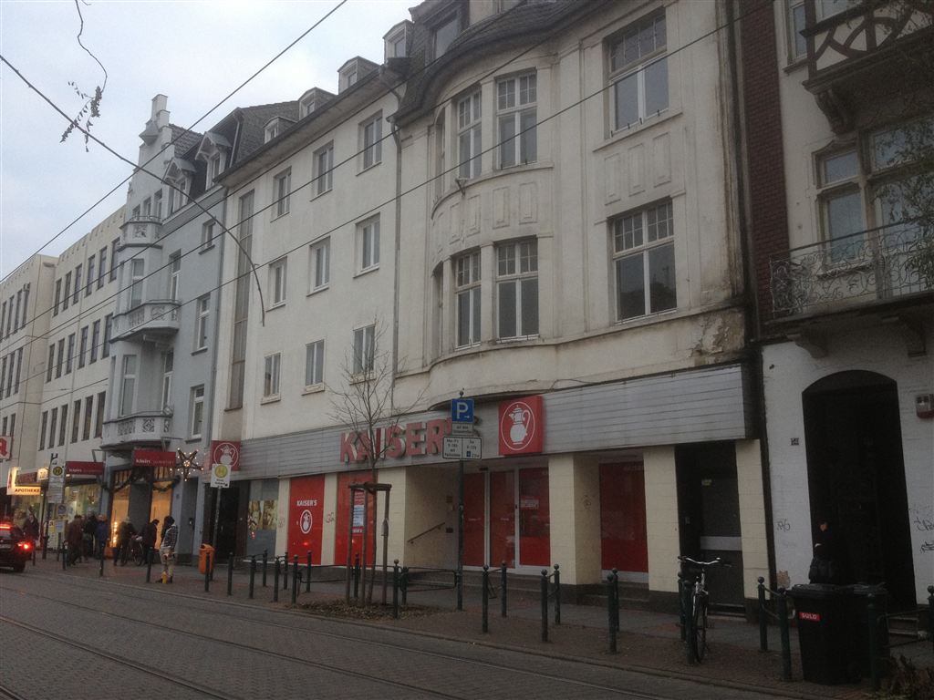

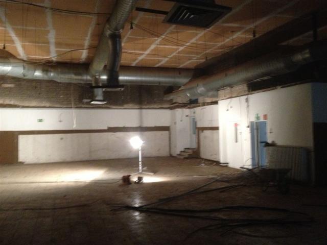

Der Kaiser´s Markt hatte letzte Woche Sa. seinen letzten Öffnungstag und wurde in dieser Woche von Tengelmann geräumt, so dass dort zu Beginn nächsten Jahres die Entkernungsarbeiten weiterlaufen können.
Gestern haben wir noch einen unserer PC 350 dort zur Winterruhe abgestellt, der andere überwintert in Bergneustadt, wo er in den ersten 2 Monaten 2013 einen größeren Abbruch macht.

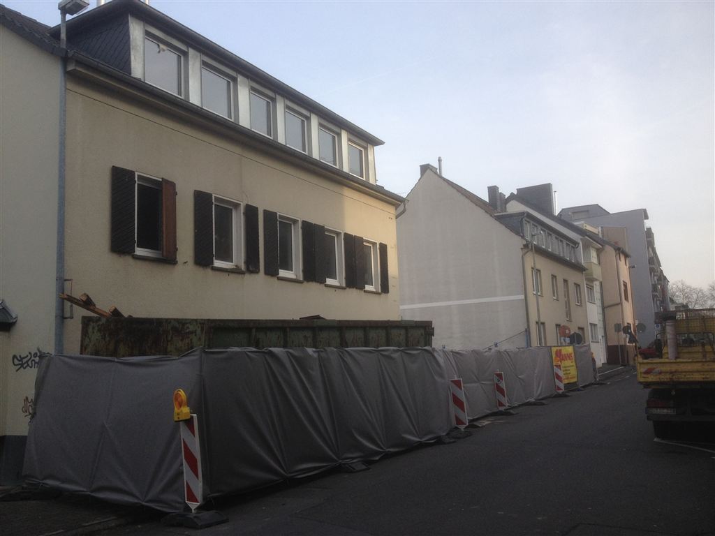

Richtig los geht es in Beuel dann ab der 2. KW 2013, wenn zunächst die Gebäude an der S.-L.-Str. abgebrochen werden.

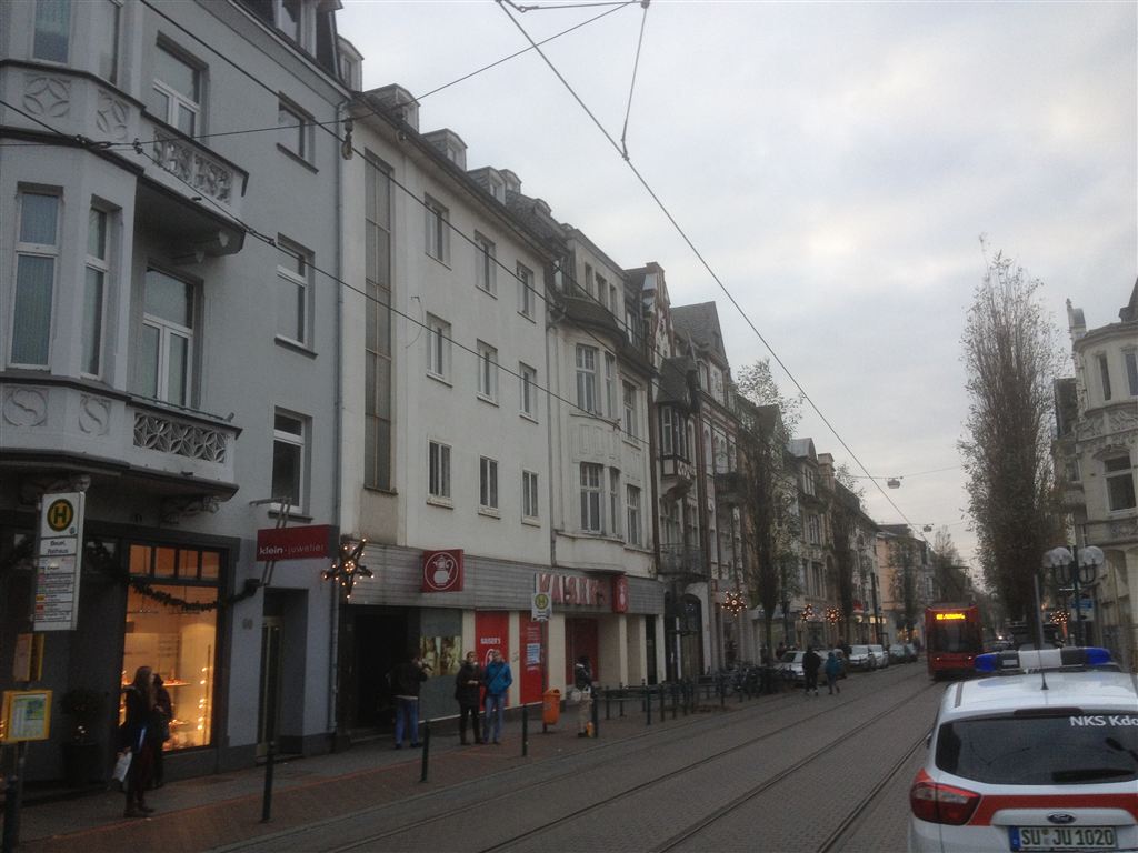

Da der Gehwegbereich an der F.-B.-Str. u.a. wegen der Straßenbahn nicht gesperrt werrden kann/darf, wird dort zu Beginn nächsten Jahres ein SL-Gerüst mit Fußgängertunnel errichtet. Alle Abbrucharbeiten und Transporte laufen über die S.-L.-Str.

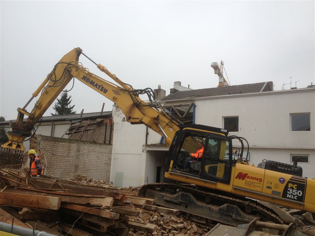

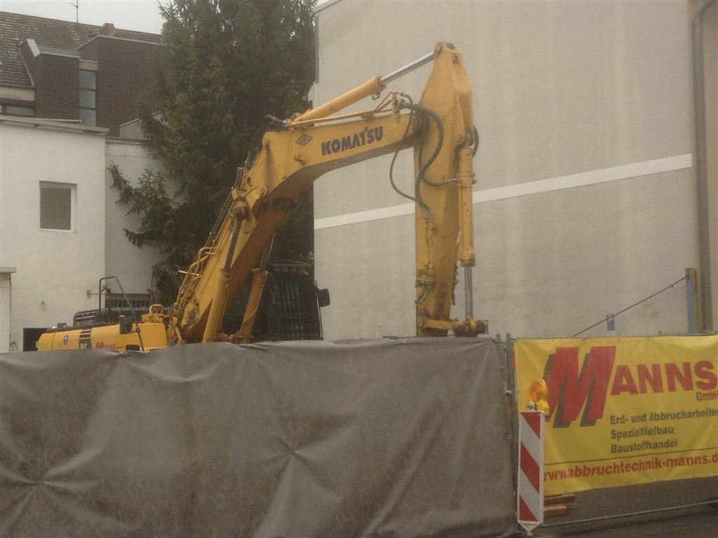

PC 350 wurde vor dem Jahreswechsel noch angeliefert und wird nächste Woche mit den ersten, dann auch sichtbaren Abbrucharbeiten an der Siegfried-Leopold-Str. beginnen.

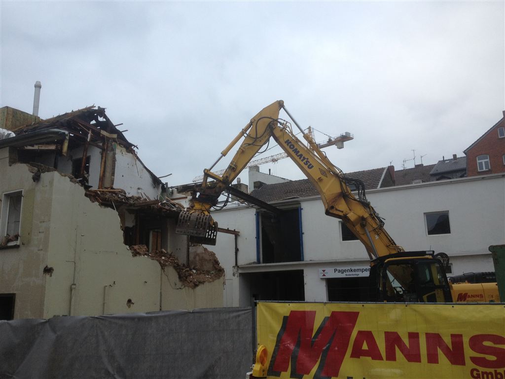

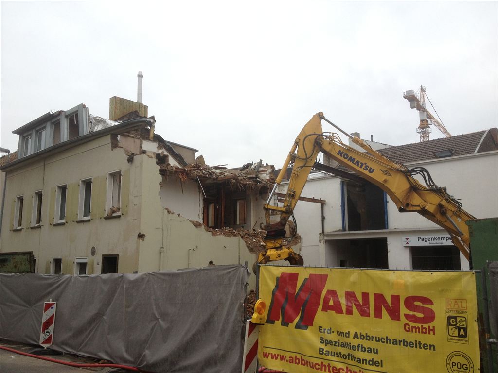

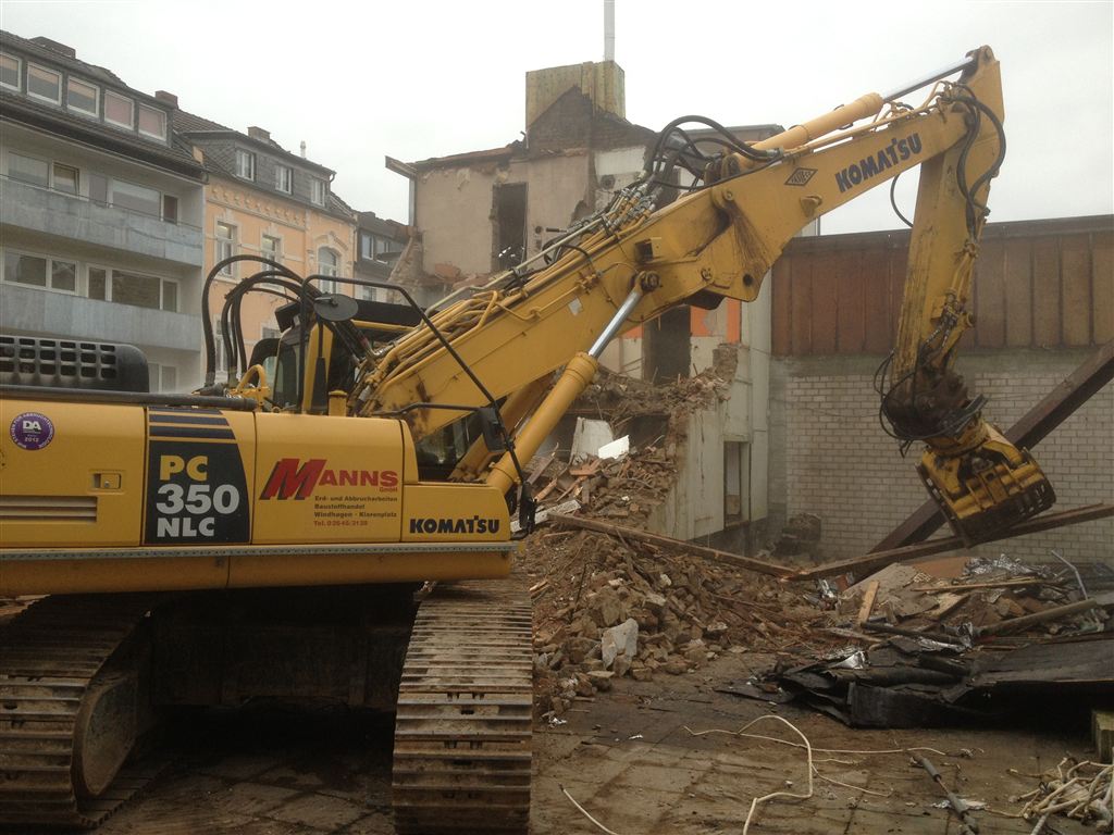

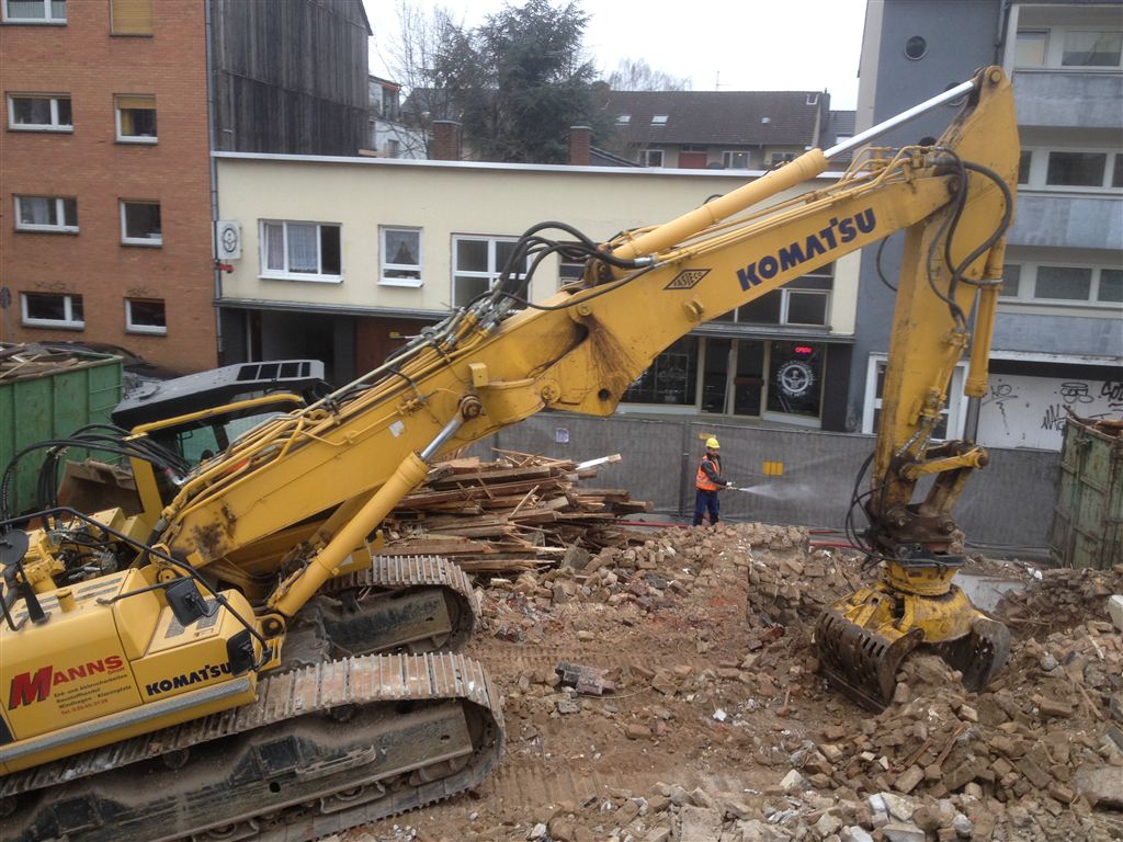

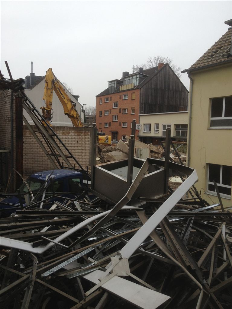

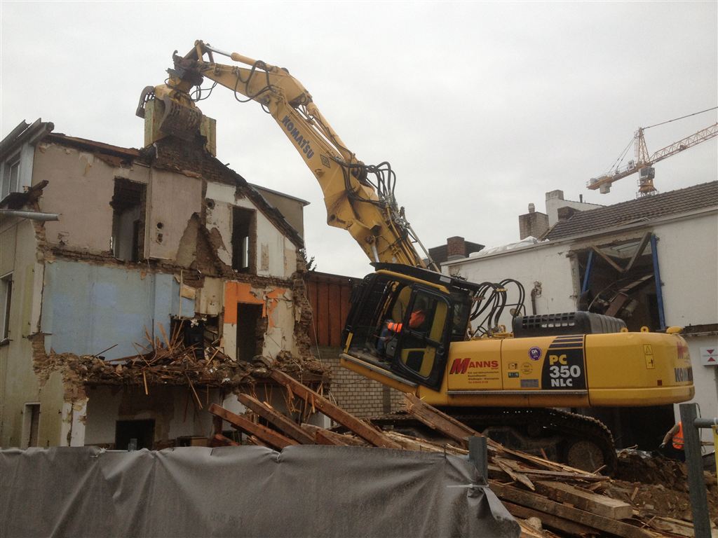

Die eigentlichen Abbrucharbeiten an der Siegfried-Leopold-Str. haben gestern mit Hs.-Nr. 27/29 begonnen.
Parallel dazu läuft die Entkernung des ehemaligen Kaiser´s Marktes.
Beides geht zügig voran. Ende der Woche, sollen alle 3 Wohngebäude an der Siegfried-Leopold-Str. liegen.

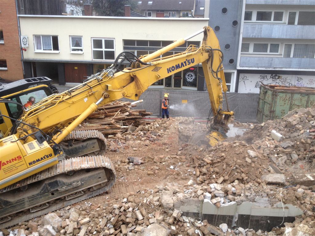

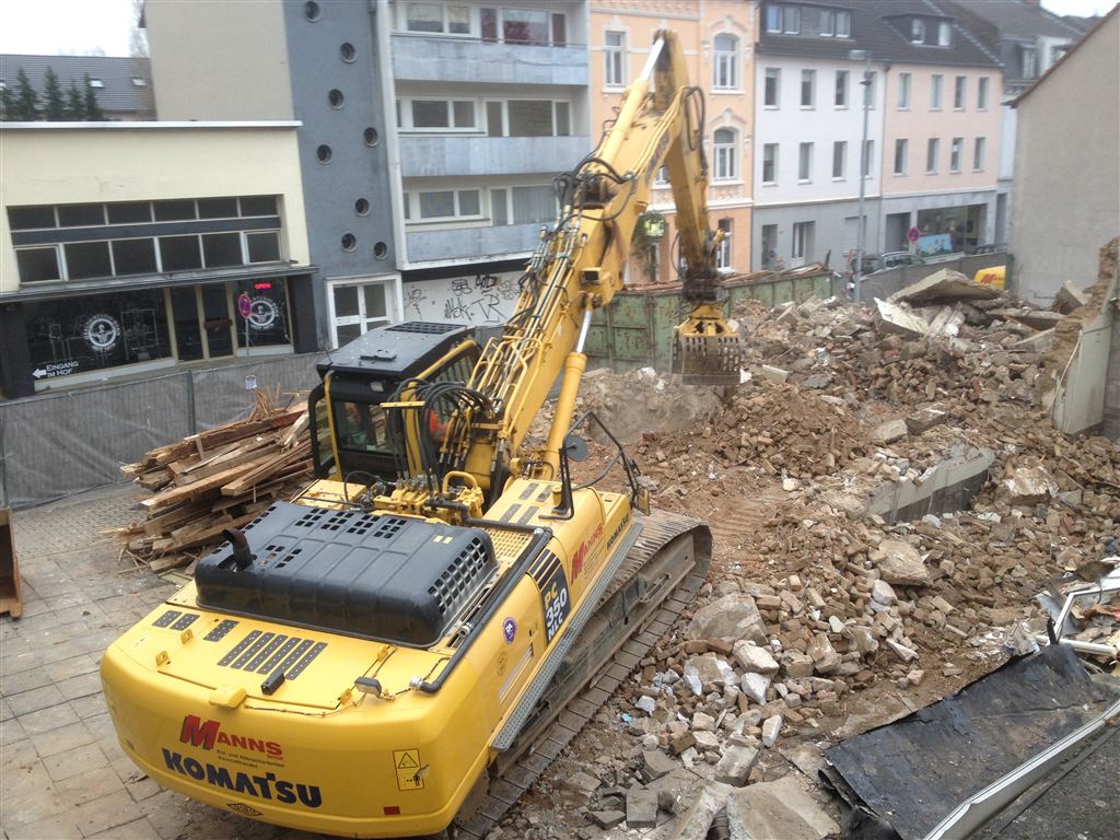

Die Keller werden zunächst mit Bauschutt verfüllt und der Bagger arbeitet sich dann durch die Gewerbehallen und den ehemaligen Supermarkt Richtung Wohnbebauung an der Friedrich-Breuer-Str. vor.
Zum Abbruch der Bebauung an der Friedrich-Breuer-Str. wir der PC 350 dann wohl auf Longfront umgerüstet.
Wenn alle Gebäude oberirdisch abgerissen sind erfolgen die Verbauarbeiten an der Friedrich-Breuer-Str. (Fa. S+H, Neustadt) und anschließend werden von dort aus Rtg. Siegfried-Leopold-Str. die Keller geräumt und die Baugrube erstellt.
Ob der Bauschutt vor Ort aufbereitet wird, steht noch nicht fest. Wir halten uns diese Option aber offen.

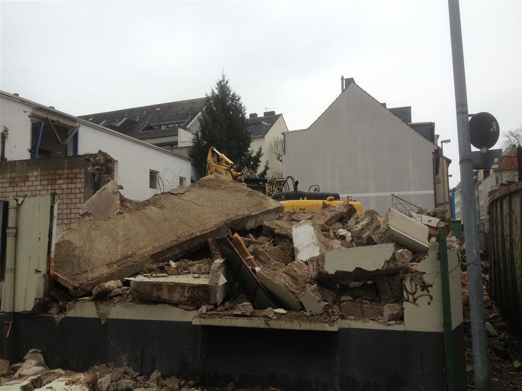

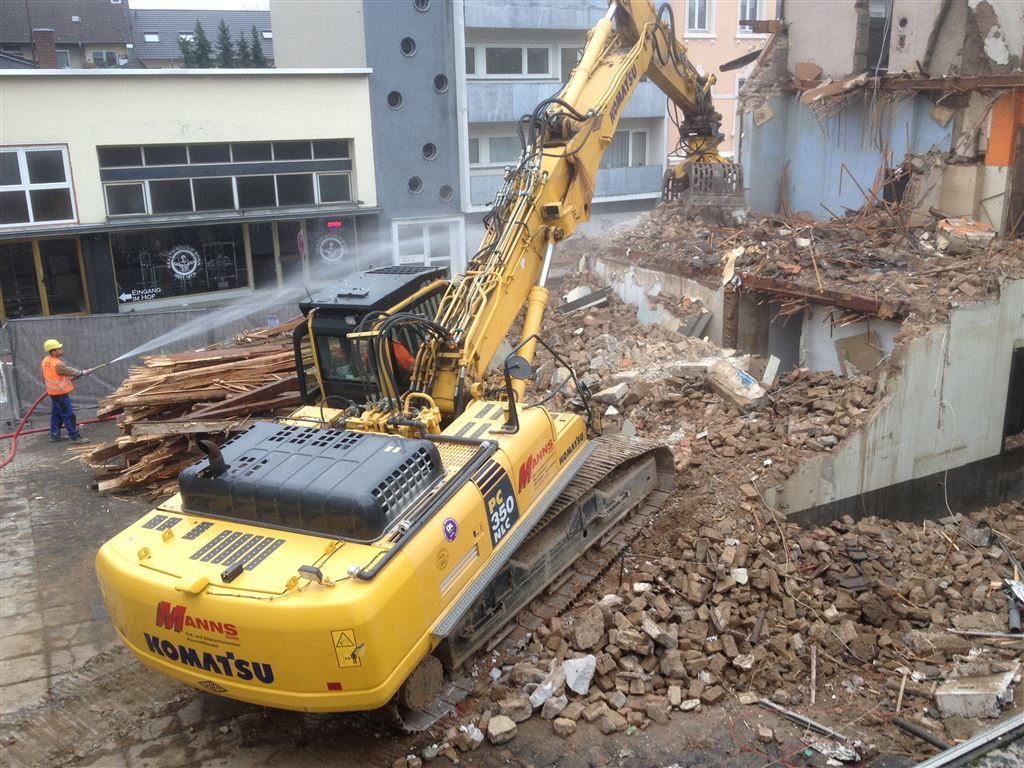

Bilder von heiute mittag. Hs.-Nr. 27 und 29 sind bereits dem erdboden gleich gemacht worden und die Keller werden mit Bauschutt verfüllt.
