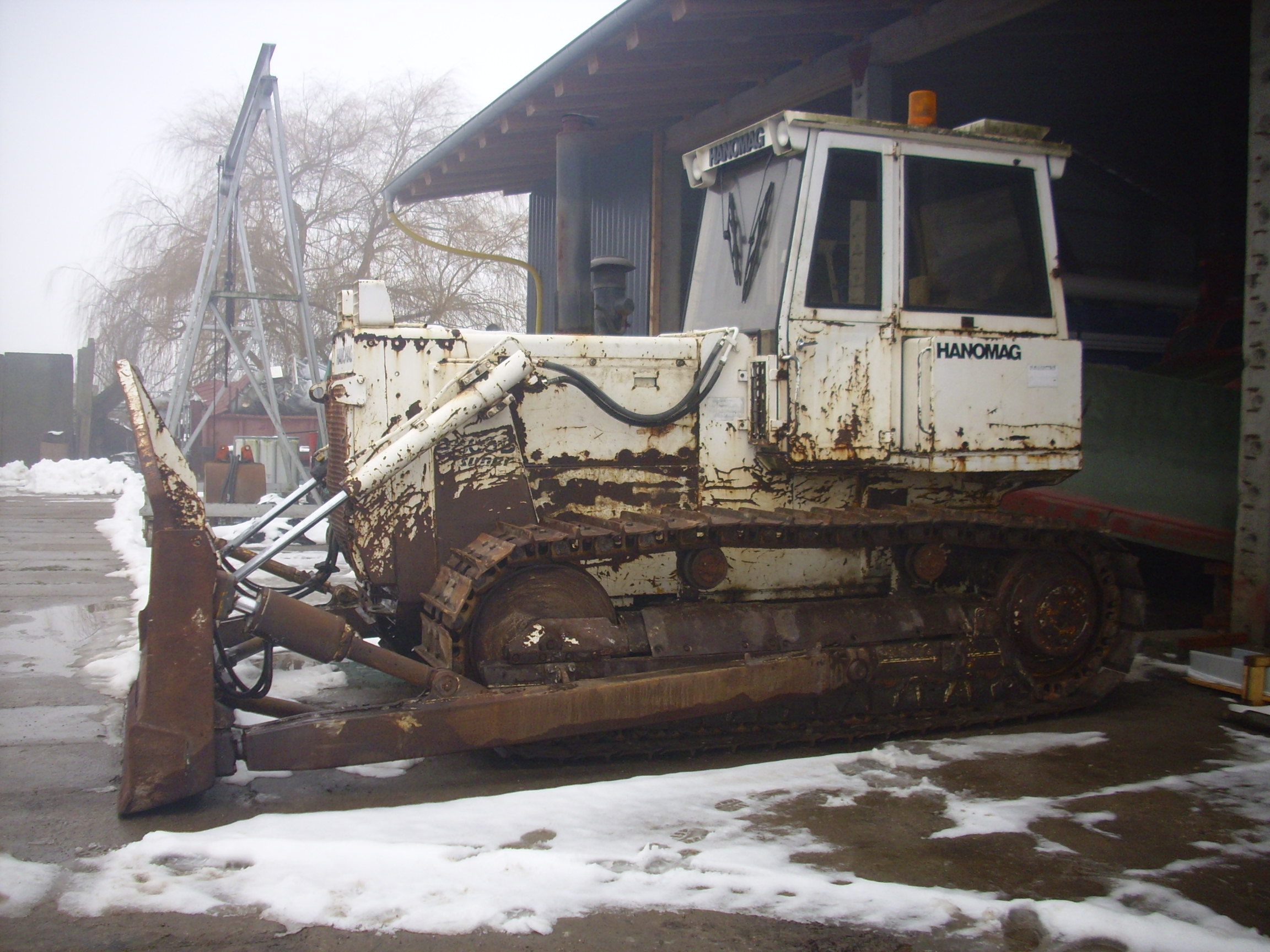

Habe auch mal ein kleines Problem mit einer Hanomag D 600D Baujahr 1991. Kriegt einfach die Kraft nicht auf die Ketten, das heißt, Motor anschmeißen, 5 Minuten fahren, dann bleibt sie stehen, unter Last geht garnichts.

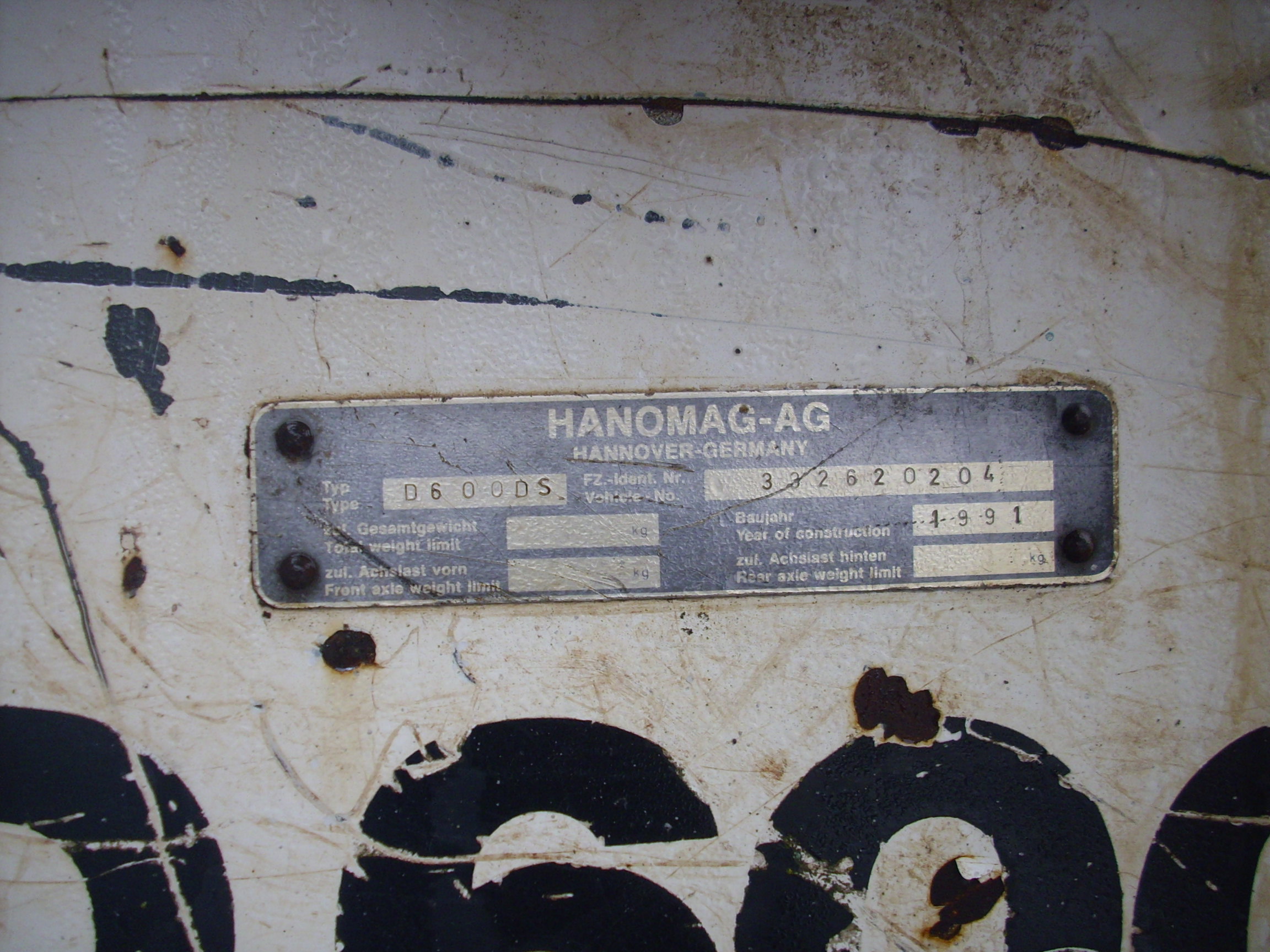

Hört sich nach Wandler an oder???? Wer hat noch für mich, ein Werkstatthandbuch oder kennt sich mit Hanomag aus, bin für jeden Tip sehr dankbar. Für das Buch zahle ich auch einen angemessenen Preis für die Kopie oder das Original, eigentlich suche ich alles an Literatur. Anbei mal ein Bild des Schätzchens und dem Typenschild. Danke Euch schon mal im voraus für Eure Gedanken und Hilfe.

Klingt nach zuwenig Wandleröl oder falsches Öl.Sollte das Öl schäumen wäre der Kraftschluß dahin.
Gruß Erdwin
Hallo,
Normalerweise kommt doch Hydrauliköl auf den Wandler oder???
Kenne mich ebend halt nur mit DDR Maschinen aus.
Gruß Jürgen bearbeitet von UB1213
