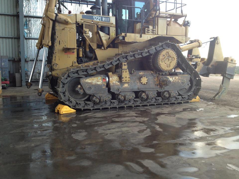

Warum ist die mit Keilen gesichert?
Kann so ein Teil wirklich ins rollen kommen?
Normal passiert nicht, aber sicher ist sicher, Teufel schläft nicht, und mit 101% sicherheit kann man ruhig schlafen. sleeping.gif
Da die CAT Raupen einen Wandler haben ,können sie weg rollen.Sofern die Parkbremse nicht eingelegt ist.
Da man auf dem Bild erahnen kann das an dem Gerät Wartungsarbeiten vorgenommen werden ist es nachvollziehbar.Nicht auf den abgelegten Heckaufreisser vertrauen.
