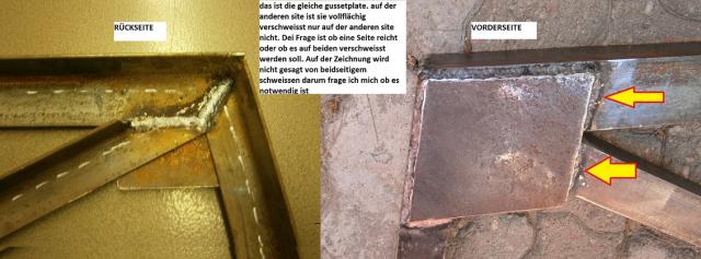

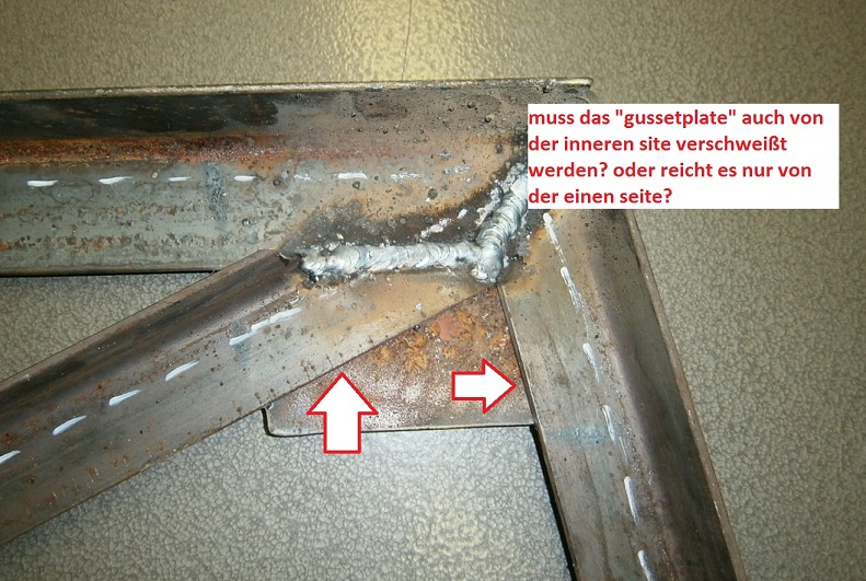

wie sollte ien Knotenblech fuer eine dachkonstruktion verschweisst werden. reicht es nurt auf einen seite oder sollte es beidseitig verschweisst werden?
da die SChweissnähte nicht zu lang werden duerfen ist es ok wenn auf einer Länge von z.B 500mm nur am anfang und am ende eine schweissnaht von 80mm aufgetragen wird?
Gruss
Bautomtom
PS: siehe photo

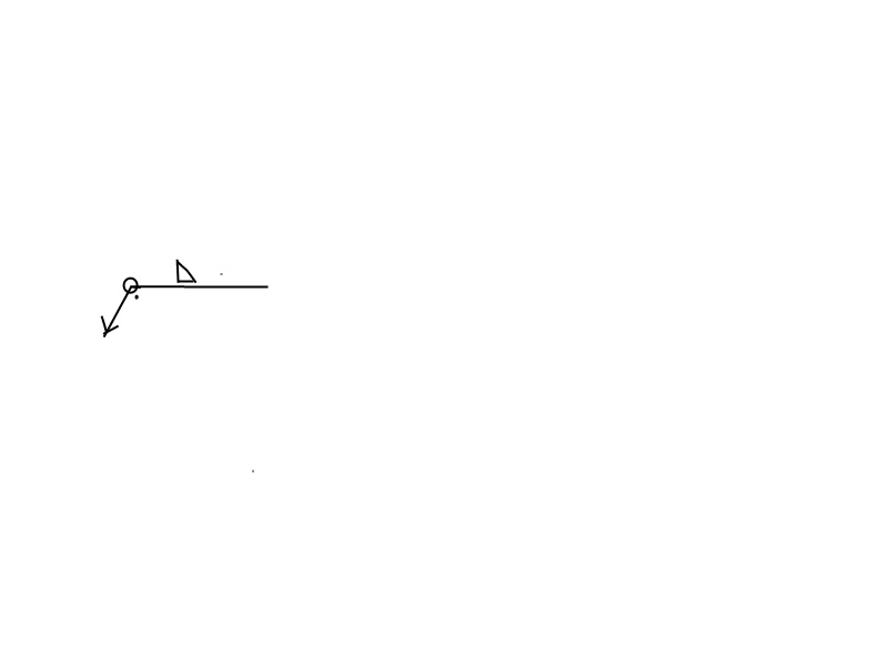

Zeichen für ringsumverlaufende Nähte.etwa Kehlnaht

Hallo
ja die gibt es leider nicht und die zuständige person ist nun auch nicht mehr da und ich frage mich ob die winkel von beiden seiten verschweisst werden mussen oder nicht?
gibt es nicht irgenbdwelche beispiele im internet?

Funke hat recht alleine schon wegen Korrosionsschutz würde ich rundrum dicht schweisen. Farbe oder ähnliches bekommst du nicht mehr zwischen die Teile, Wasser findet den Weg dahin aber totsicher, so hast du ein super Rostloch.
So wie die Schweisnähte aussehen habe ich Zweifel ob die Winkel wirklich durchgeschweist sind, wenn es also wirklich auf Festigkeit ankommt wäre da ordentliche Arbeit notwendig gewesen bevor das Knotenblech draufkommt.
Und überhaupt warum eigentlich so viel Aufwand wegen den paar cm Schweisnaht, wenn du wirklich Zweifel hast dann schweis doch zu was geht, einfach das du auf der sicheren Seite bist.
