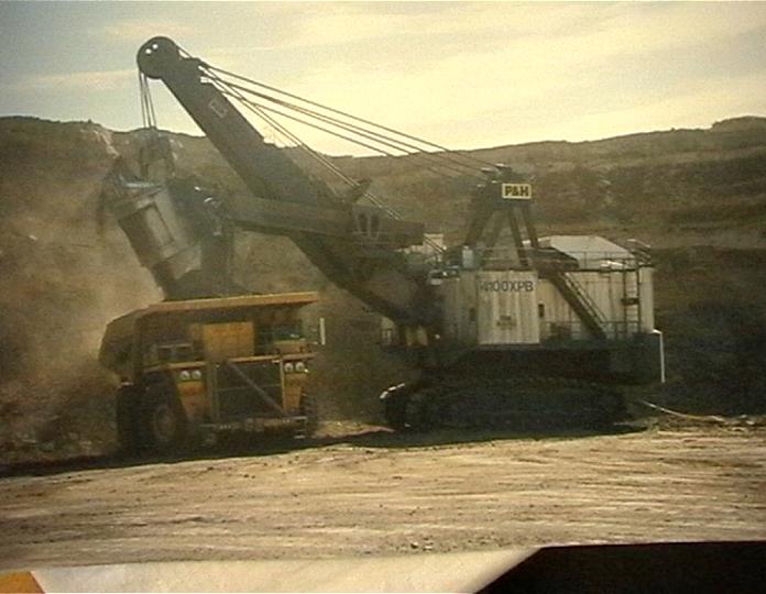

hallo
der 2800xpb ist etwas kleiner als der 4100 aber einer der erfolgreichste bagger dieser grösse.es wurden angeblich über 200 stück verkauft. die jubiläumsmaschine wurde an SNIM in mauretanien vrkauft. über diese firma war letzten sonntag ein bericht im fernsehen wegen dem erzzug.
die schaufel grösse ist abhängig vom material welches geladen wird ca.70t/ füllung und für kipper mit 216 to nutzlast.

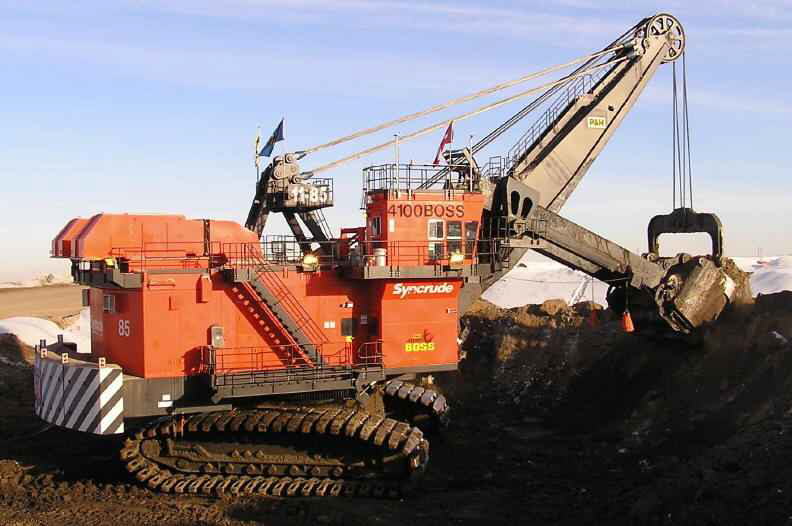

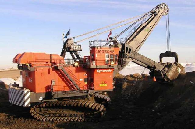

der 4100 boss ist die maschine die in den ölschieferminen in canada im einsatz ist. er hat grössere ketten als die anderen wegen der bodenpressung.
der schaufelinhalt ist aber der selbe wie beim 4100xbp.
die schaufel kann eine nutzlast von 100 t bewegen ist aber auch wieder abhängig vom material das geladen werde soll. er ist aus gelegt die muldenkipper mit 3-4 ladespiele zu füllen. die die ich gesehen habe haben 320t und grössere kipper beladen.
