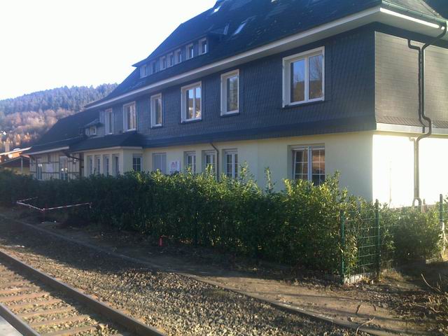

Der ehemalige Bahnhof Dahlerbrück

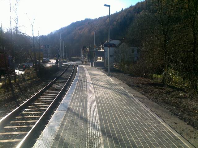

der neue Haltepunkt

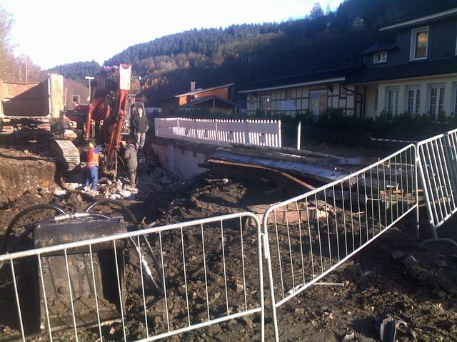

der alte Tunnelzugang vom Park aus

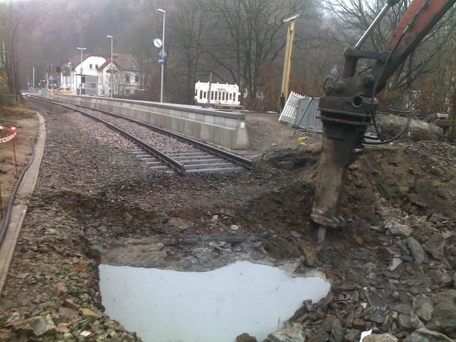

Decke und Seitenwände abbrechen ( 1,5 meter tief)
Bis hierhin waren die Arbeiten ohne Behinderung des Bahnverkehrs möglich.

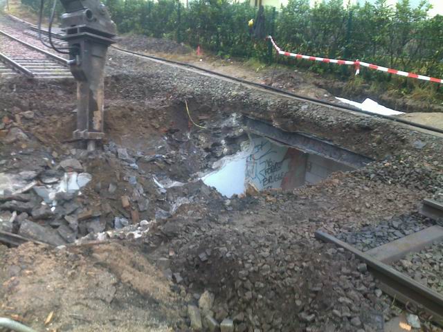

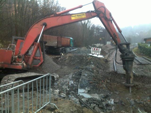

dann der Samstag, das Gleis ist entfernt,
Die Seitenwände werden runtergestemmt

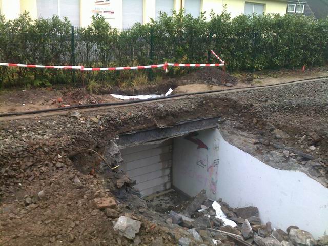

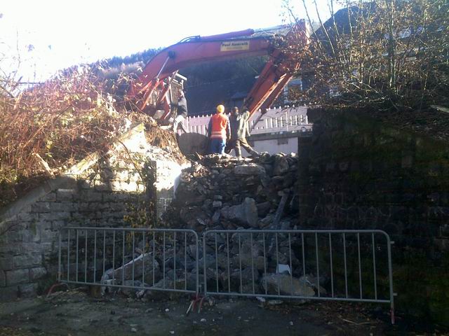

Jetzt sieht man auch die Mauer die den Abschluss Richtung Bahnhof bildet

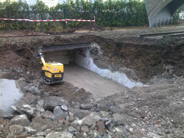

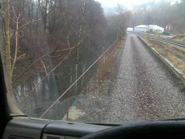

Die Anlieferung des Füllschotters erfolgt über das Gleisbett des entfernten Gleises..300 meter rückwärts an der Volme lang ( das Geländer war ein Witz)

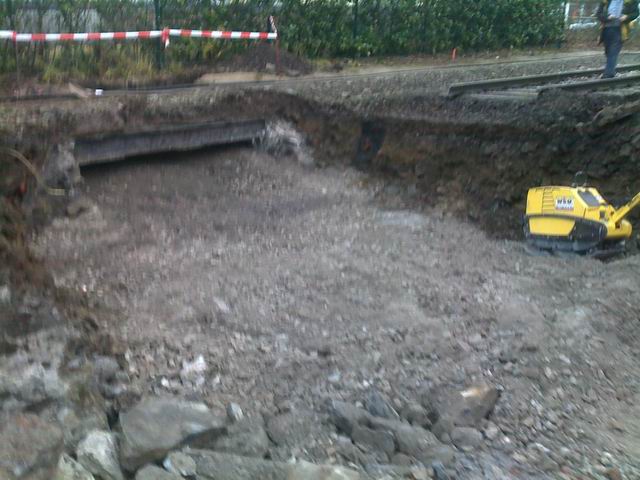

Lagenweise verdichten
Als es dunkel wurde näherte sich das Ende der Arbeiten
Die letzten Lagen wurden beim Licht der Scheiwerfer eingebaut..Arbeitsende 18.00 Uhr..Auftrag mehr als zeitgerecht beendet.. dem Wiedereinbau der Schienen steht nichts im Wege..
