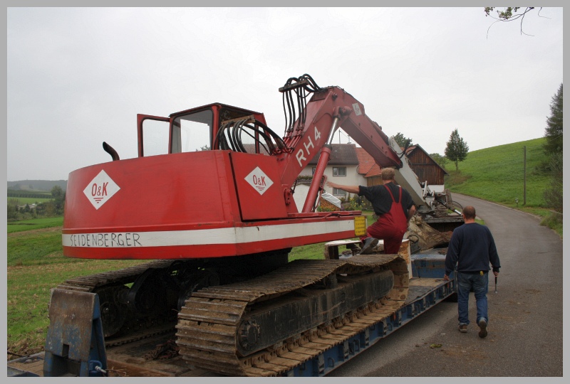

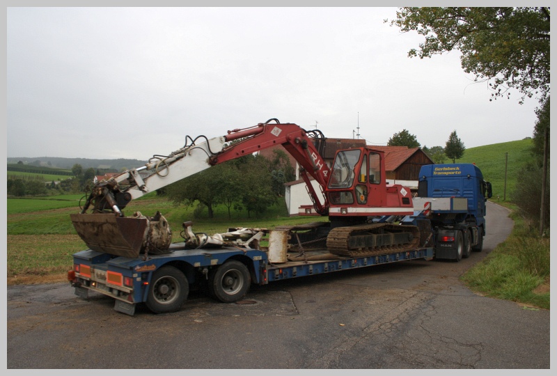

So, nun aber genug der Worte, jetzt lass ich die Bilder sprechen. Ich beginne mit der Abholung
2012/11/post-803-1352238085_thumb.jpg
2012/11/post-803-1352238118_thumb.jpg
2012/11/post-803-1352238207_thumb.jpg

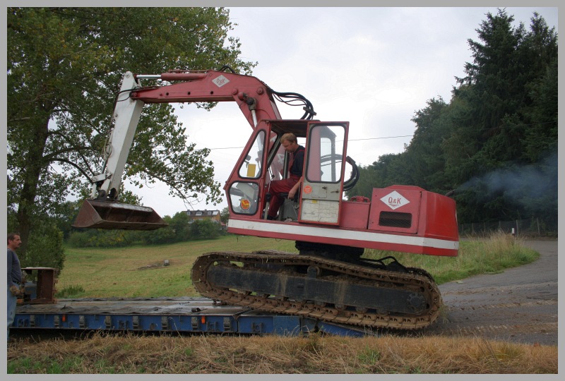

Da ein Freund von mir gerade zu bauen begann, haben wir den Bagger erstmal dahin transportiert. Beim Abziehen vom Humus konnte ich mich (äußerst) langsam mal an die "verkehrt rume" alte O&K Steuerung gewöhnen. Ich kam mir vor als hätte ich vorher noch nie einen Bagger gefahren, denn irgenwie machte er anfangs nie das, was ich wollte...

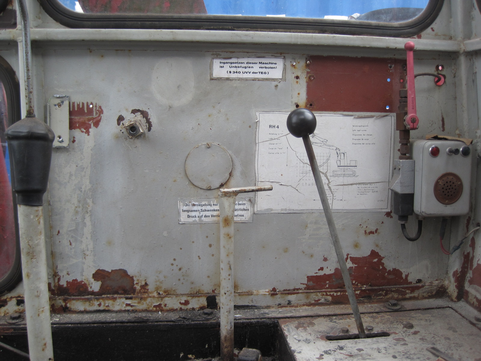

Hier kann man schön eines der größeren Rost-Problemflächen erkennen, nämlich die Kabinendach-Unterseite. Hier bildet sich bei entsprechender Witterung immer Kondenswasser, und das hatte sich inzwischen durch Lack und Grundierung hindurch gearbeitet.

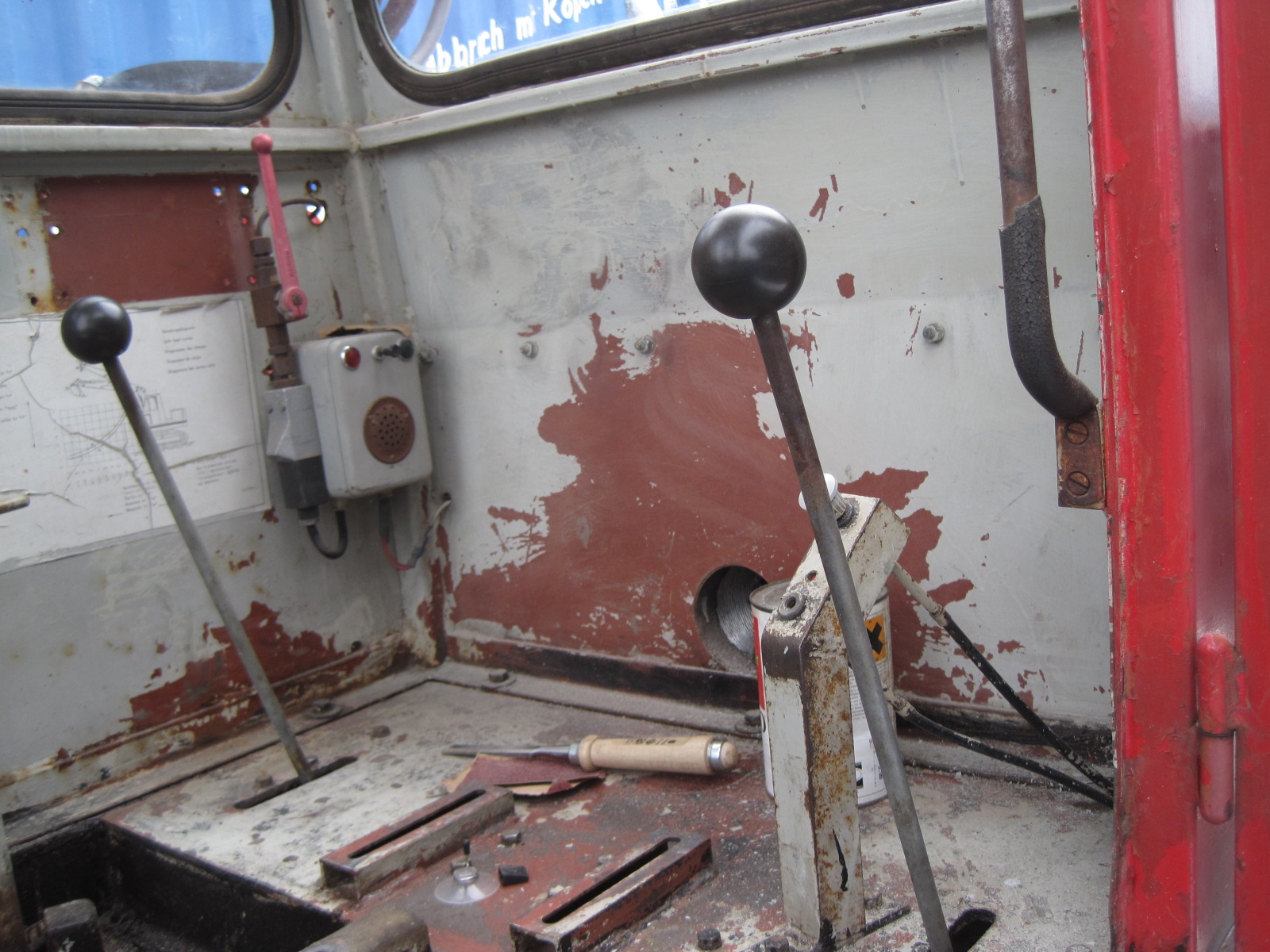

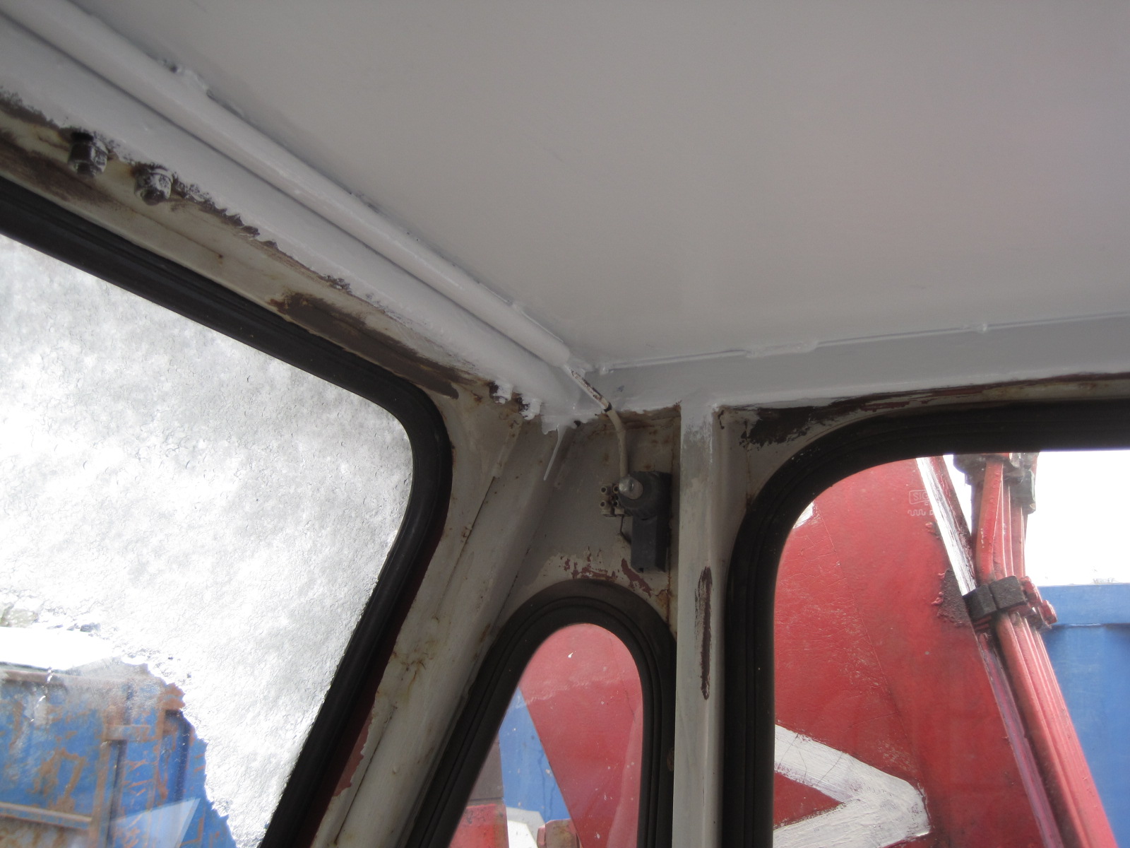

Das war folglich eine der ersten Arbeiten am Bagger. Ich hatte beschlossen mich erstmal um die "schlimmen" Roststellen zu kümmern, um da ein weiterrosten zu verhindern. Hier mal das Ergebnis. Gestrichen wird er innen mit RAL Lichtgrau.

Die nächste Arbeit, die ich mir vornahm, war der Führerhausboden. Der wurde vom Vorbesitzer einfach dick schwarz überlackiert. Unzugängliche Stellen wie unter dem Sitz waren noch von einer dicken Schicht aus Schmiere und Dreck konserviert.
