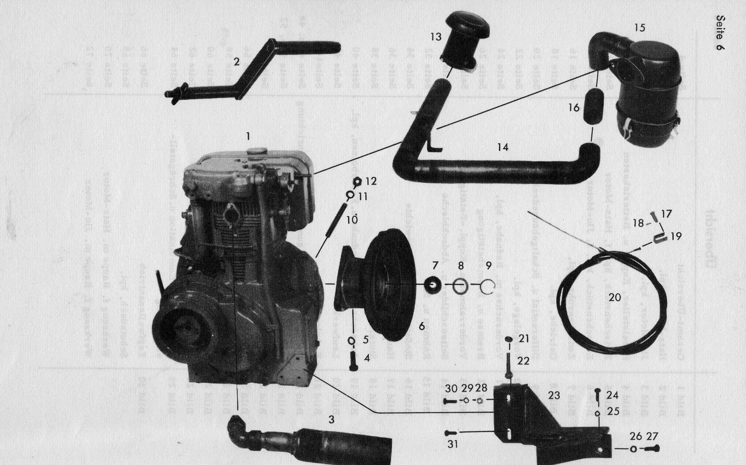

Suche für meine Schmiedag Kleinraupe mit Hatz E 89 FG Motor einen Ölbadluftfilter.
Wer kann mir weiterhelfen?
Mit freundlichen Grüßen
Markus
Luftfilter hab ich leider keinen im Überbestand. Aber vielleicht hilft ja der Auszug aus der Ersatzteilliste beim Suchen.
