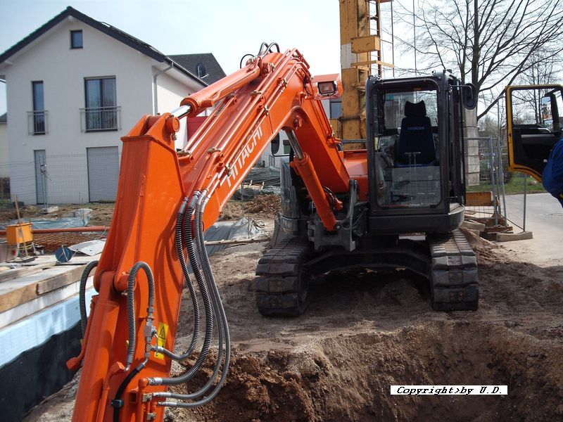

Hallo ich fahre den Zaxis 85 seit anfang des Jahres.Mir fiel sofort auf ,das er ziehmlich langsam gegenüber anderen Baggern in seiner Klasse ist.Jetzt habe ich über 2 Monate auf einem 210Hitachi gesessen und bin nun wieder auf meiner Maschine.Der 85iger hatte in der Zeit seine 500 Std. Inspektion! Nun stelle ich fest,der Bagger ist nicht nur langsam nein er hat auch nicht mehr die Kraft:mit Tiefenlöffel 60cm hat er schon zu tun.Die werkstatt wurde bei der inspektion angewiesen den Bagger zu drehen,machen die aber ungerne wegen Garantie. Nur vorgeführt haben Sie uns einen "gedrehten" 85 USB LC. Ich finde das verarsche.Vielleicht hat jemand von Euch Erfahrungen in dieser Sache. eusa_think.gif
