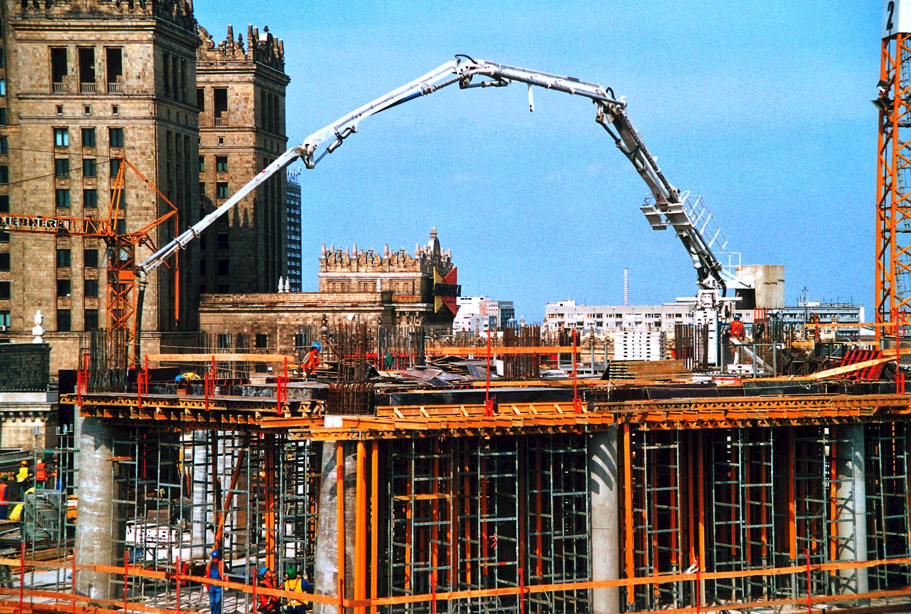

Putzmeister-Stationärmast MX 32 T beim Betonieren einer
Geschoßdecke der ?Goldenen Terrassen?. Im Hintergrund der
Warschauer Kulturpalast aus den 50er Jahren.

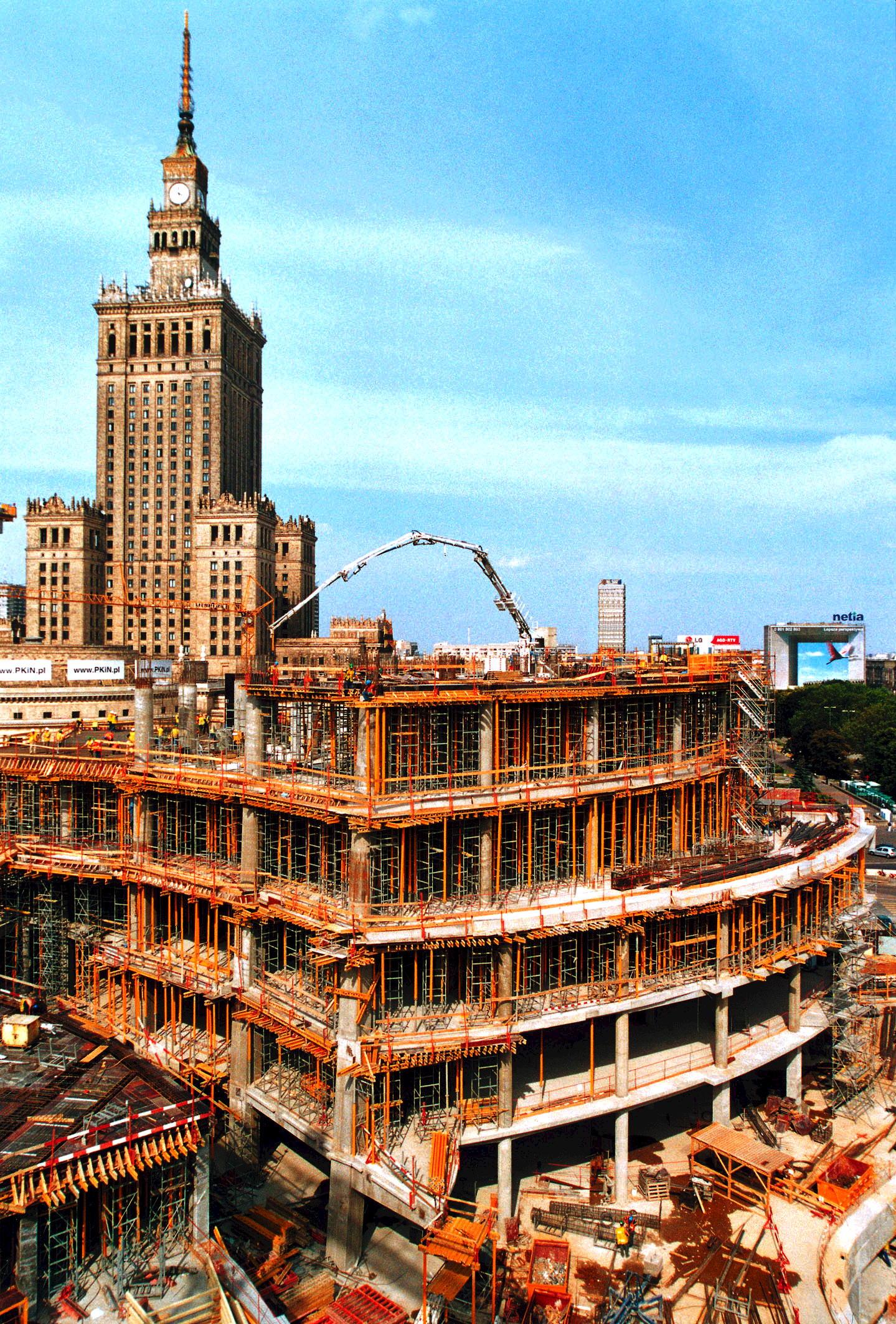

Von einer zentralen Position aus übernimmt der Putzmeister-Stationärmast MX 32 T die Betonverteilung in Zone 4.

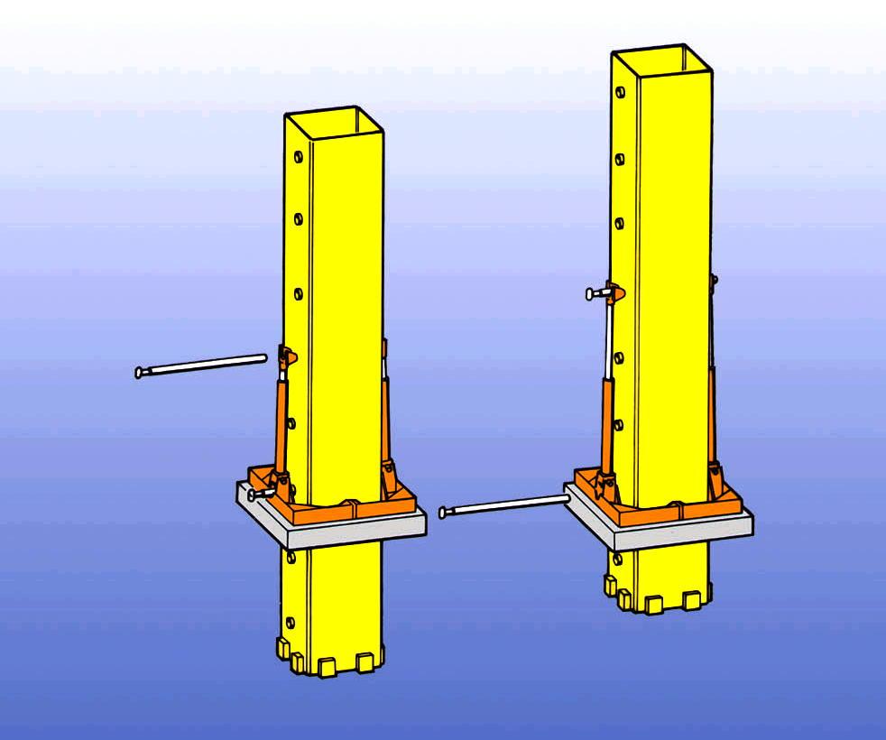

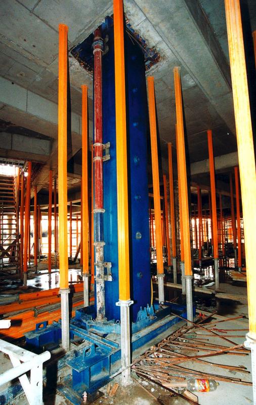

Die Rohrsäule des stationären Betonverteilermastes wird durch
Öffnungen in den Geschoßdecken geführt.

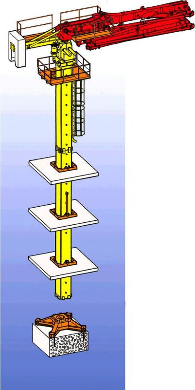

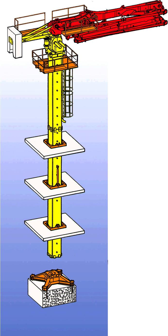

Der MX-Mast sitzt auf einer 20 m hohen Rohrsäule, die durch kleine Deckenöffnungen geführt wird und sich ? von drei Rahmen gehalten ? in den Stockwerken abstützt. Die Deckenrahmen haben eine doppelte Funktion: Sie spannen zum einen die Rohrsäule ein und übernehmen darüber hinaus das Einleiten der vertikalen Lastmomente in die Bauwerksstruktur. Mit Hilfe einer hydraulischen Klettervorrichtung läßt sich die Höhe des Beton-Verteilermastes dem Baufortschritt anpassen. Dabei erfolgt das Klettern einfach und schnell mit Hilfe von zwei Hubzylindern, die mit dem Hydrauliksystem des MX-Mastes verbunden sind. Die Förderleitung bleibt beim Klettervorgang an der Rohrsäule montiert, - zum Längenausgleich werden Ergänzungsrohre eingesetzt.
Systematisch Darstellung der
Rohrsäulen-Befestigung in den Geschoßdecken
Systematische Darstellung des Klettervorgangs

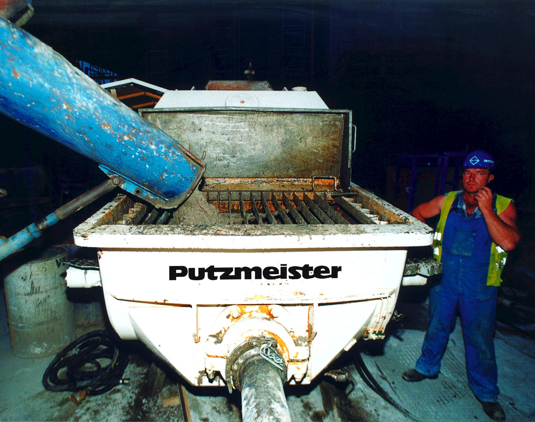

Auch nachts laufen die Betonagen mit der Stationärpumpe
BSA 2110 HP-D ?rund?.

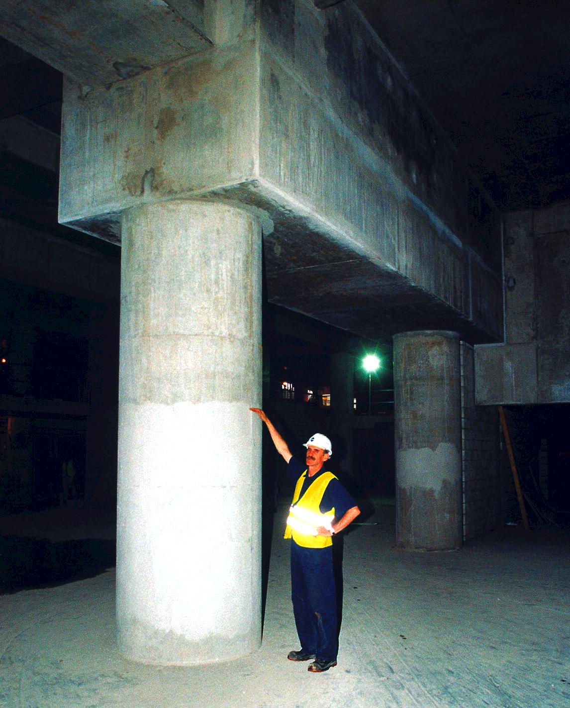

Selbstverdichtender Beton reduziert Schalungsphase
Warschaus? Goldene Terrassen stützen
sich auf massive Säulen und quaderförmige
Bauteile aus selbstverdichtendem Beton.

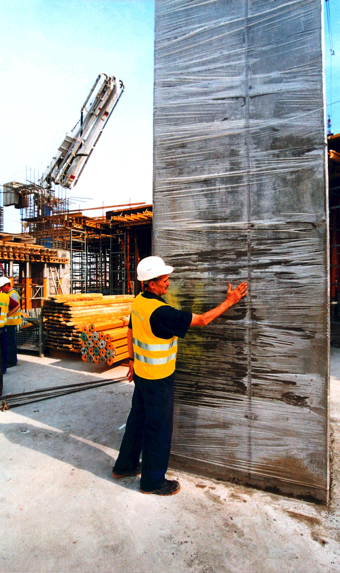

Selbstverdichtender Beton wird z.B. in den Abschnitten eingesetzt, die für Rüttler nicht zugänglich sind. Oder weil aufgrund der hohen Frühfestigkeit von SCC früher mit dem Ausschalen der Bauteile begonnen werden kann ? wie z.B. an den Stützpfeilern, deren Schalung meistens schon nach 12 Stunden entfernt wird. Unmittelbar nach dem Ausschalen werden diese Bauteile dann für mindestens 72 Stunden mit einer isolierenden Folie umwickelt, so dass die Hydrationswärme nur langsam frei wird. Das Ergebnis sind hochfeste Betonteile, die auf der Baustelle Goldene Terrassen eine Grundfläche von 150 x 150 cm erreichen und eine sehr feine, glatte und für den Farbauftrag fertig vorbereitete Oberfläche aufweisen.
Frisch ausgeschalte Bauteile aus selbstverdichtendem Beton
werden für mindestens 72 Stunden mit Folien umwickelt, um
ein zu schnelles Abkühlen zu vermeiden.

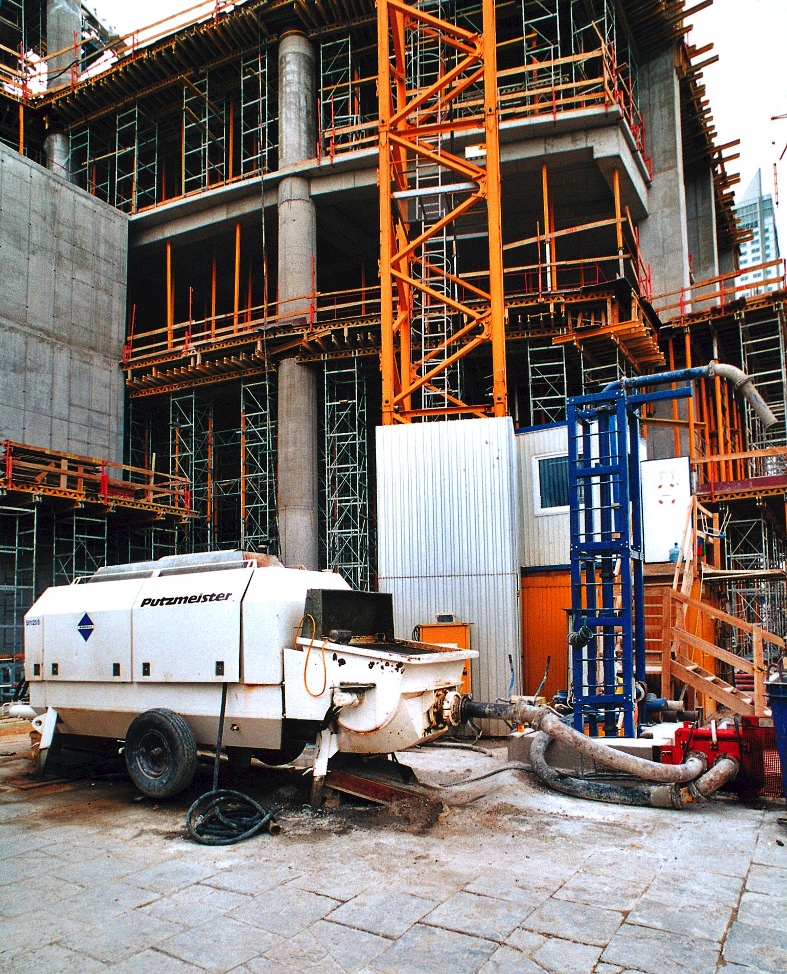

Wartungsarbeiten werden ernst genommen
Betonpumpe BSA 2110 HP-D mit ?Reiningungs-Galgen? (blau)
und Sperrschieber (rechts im Bild).
Für die Bedienung der sechs Jahre alten Putzmeister BSA 2110 HP-D ist Andrzej Zdzieszynski zuständig. Bevor der erste Beton gefördert wird, pumpt er 0,75 m³ Vorläufer durch die Leitung: ?Danach läuft?s wie von selbst!?. Weil keine hohen Förderdrücke auftreten (z.B. nur 150 bar Hydraulikdruck bei 40 m Pumphöhe), ist seine Maschine stangenseitig beaufschlagt, wird also ?auf Menge? gefahren.

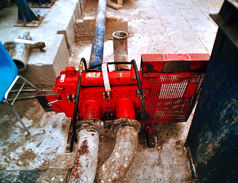

Der Putzmeister-Sperrschieber wird hydraulisch betätigt.

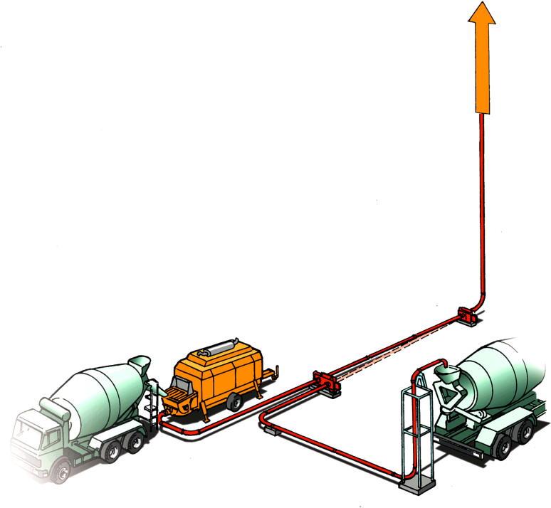

Entleert wird die Förderleitung mit Hilfe eines Sperrschiebers, der den noch in der Leitung vorhandenen Beton über eine Rohrbrücke ? eine sogenannte ?Galgen-Konstruktion? - in einen Fahrmischer lenkt. Der Schieber ist an den Hydraulik-Kreislauf des Betonpumpen-Rührwerks angeschlossen und läßt sich mit einer Fernbedienung per Knopfdruck steuern. Sobald die Rohrleitung geleert ist, erfolgt die gründliche Reinigung des gesamten Beton-Fördersystems sowie die sorgfältige Wartung der BSA-Pumpe und des Sperrschiebers. Maschinist Zdzieszynsk nimmt es dabei sehr genau: ?Abgeschmiert wird mindestens 1 x pro Tag!?
Systematische Darstellung der Reinigung von -Betonpumpe und Förderleitung mit Hilfe von Absperrschiebern.
