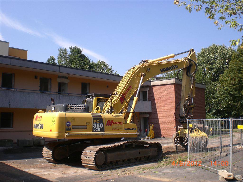

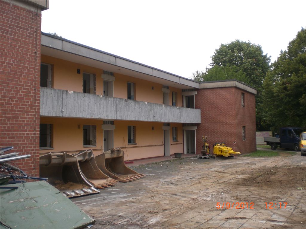

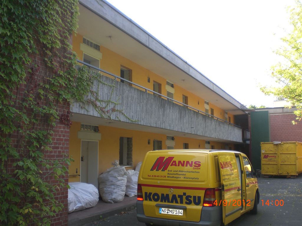

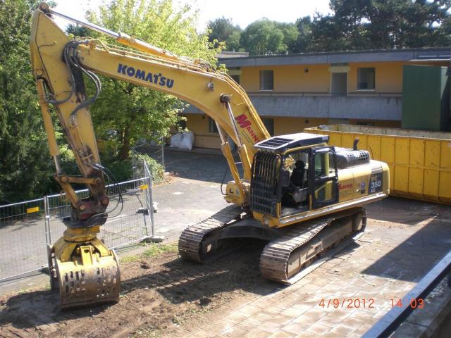

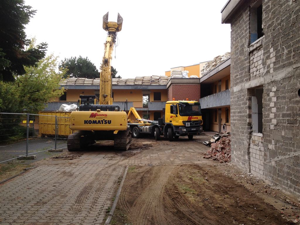

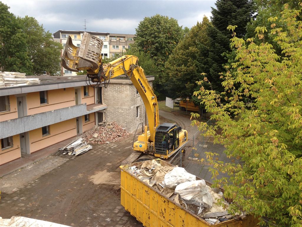

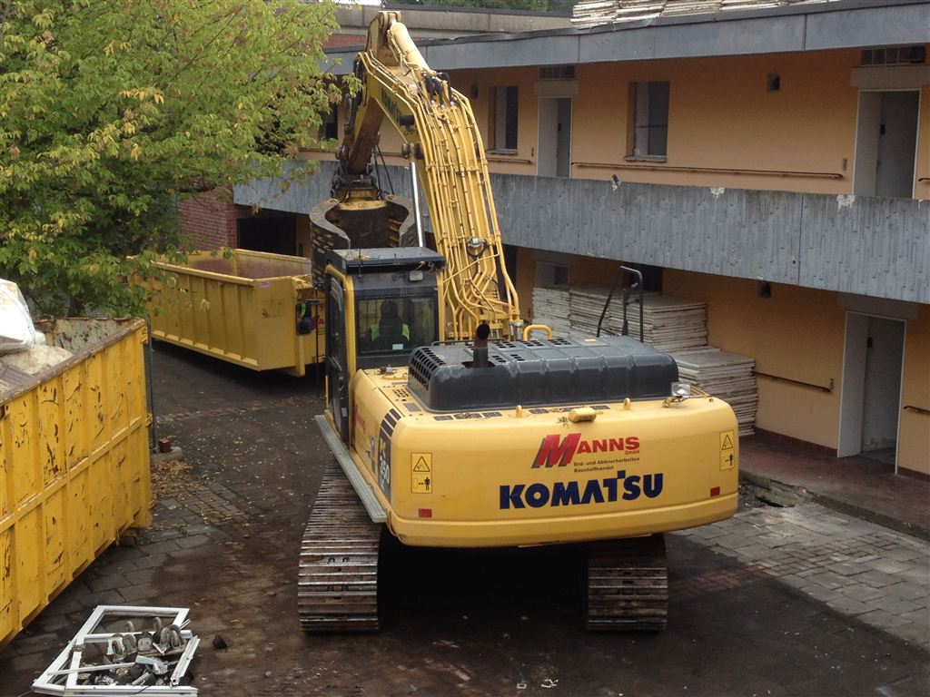

Sind seit letzter Woche in der Alfred-Delp-Str. in Troisdorf einen 2-geschossigen Stahlbetonbau am rückbauen.
Vor Ort PC 350.
Anfang nächster Woche starten der Grobabbruch bzw. beginnt das "grosse Knabbern" smile.gif
Zur Zeit laufen noch Entkernungsarbeiten, auch hat sich unter der Flachdachabdichtung eine mehrlagige Dämmschicht gezeigt, von der niemand im Vorfeld wusste und die nun vorab entfernt werden muss.

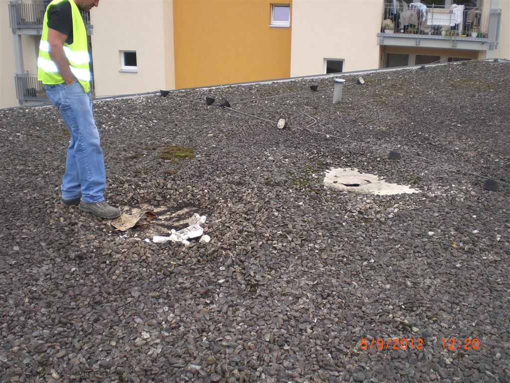

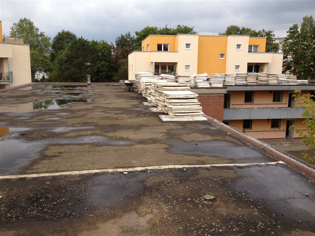

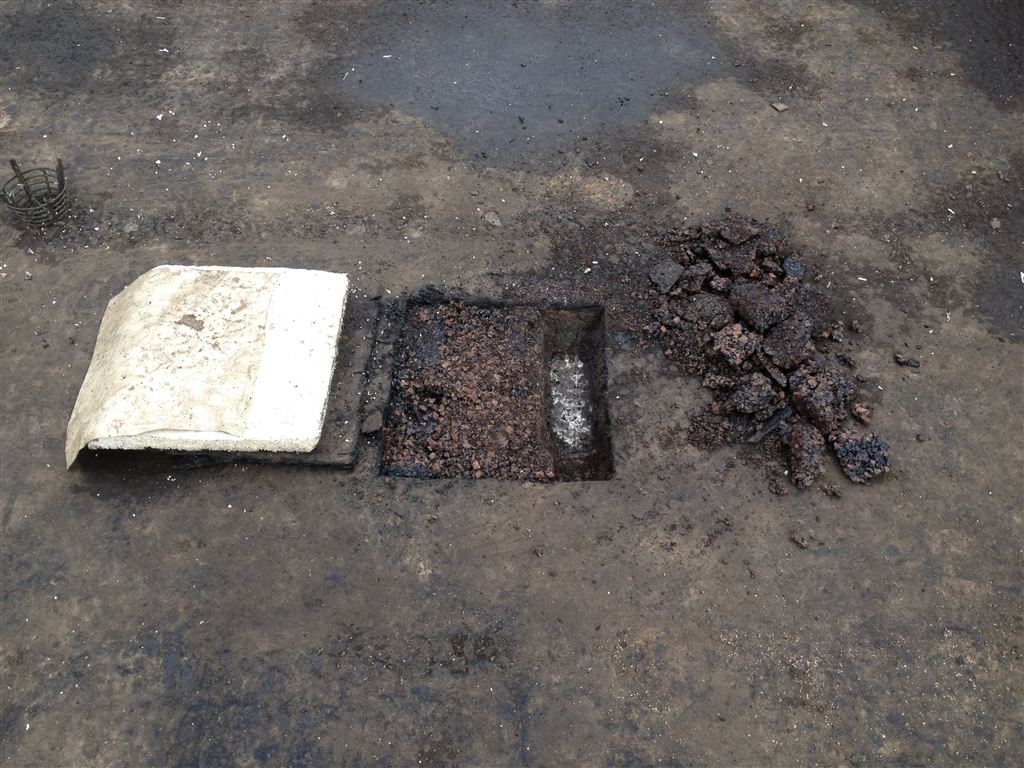

Flachdachaufbau sollte lt. LV nur aus Dampfsperre, Styropordämmung, Bitumenbahn und Kiesschicht bestehen.
Die Realität sieht anders aus...Dampfsperre, ca. 15 cm starke Lage aus Kork (PAK's werden gerade untersucht), Dachabdichtung, Styroporbautenschutzplatten, Kieslage...gestern war "Krisentermin" auf der Baustelle, mal sehen, was die Untersuchung der Korklage bringt (wahrscheinlich nichts gutes).
Derzeit ruhen die Arbeiten. Es wurden im Gutachten nicht erfasste PAK-haltige Dämmungen auf dem Flachdach festgestellt und nach Vorlage der Analytik und Nachtragstellung warten wir auf das weitere GO des Auftraggebers.

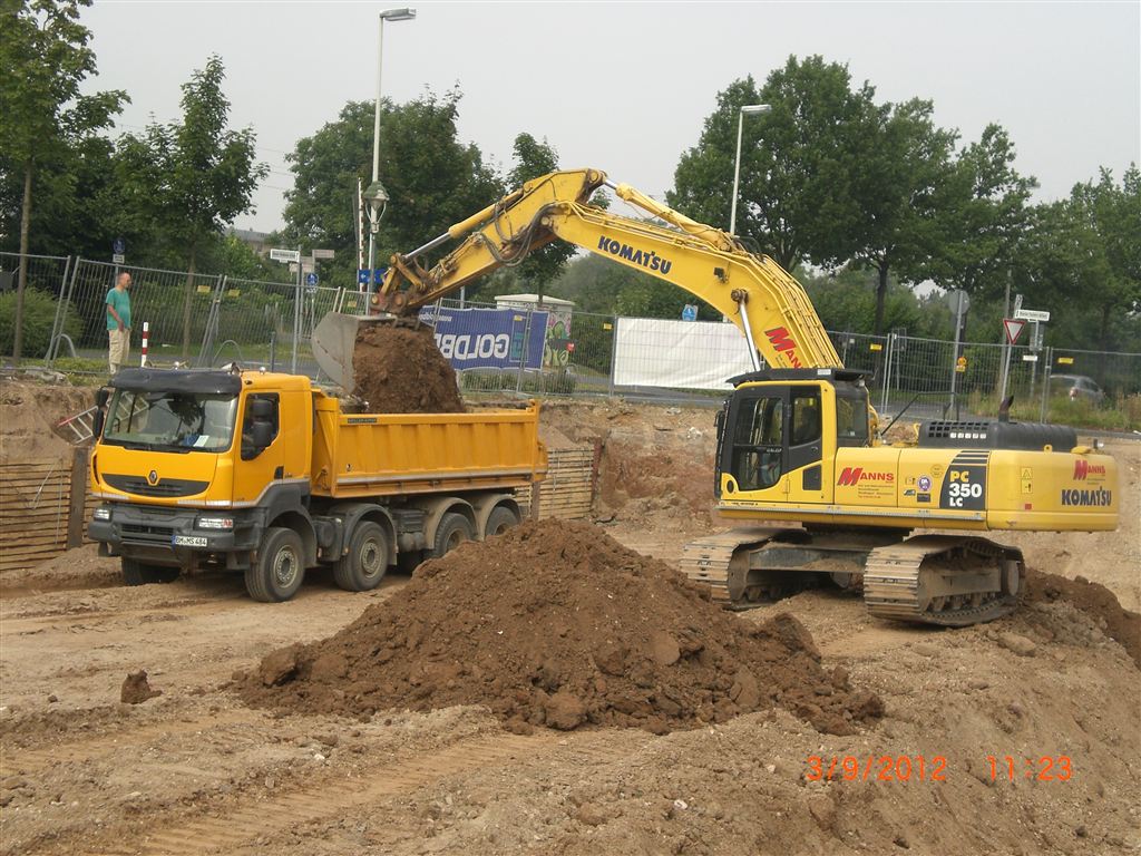

Franz ist derweil mit auf der DHPG Baustelle und lädt dort mit dem 370er CASE.
