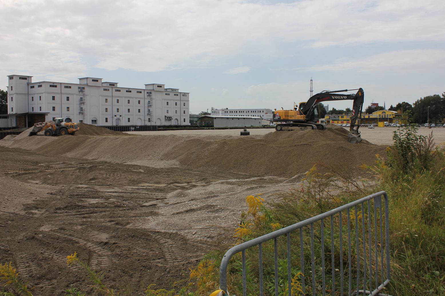

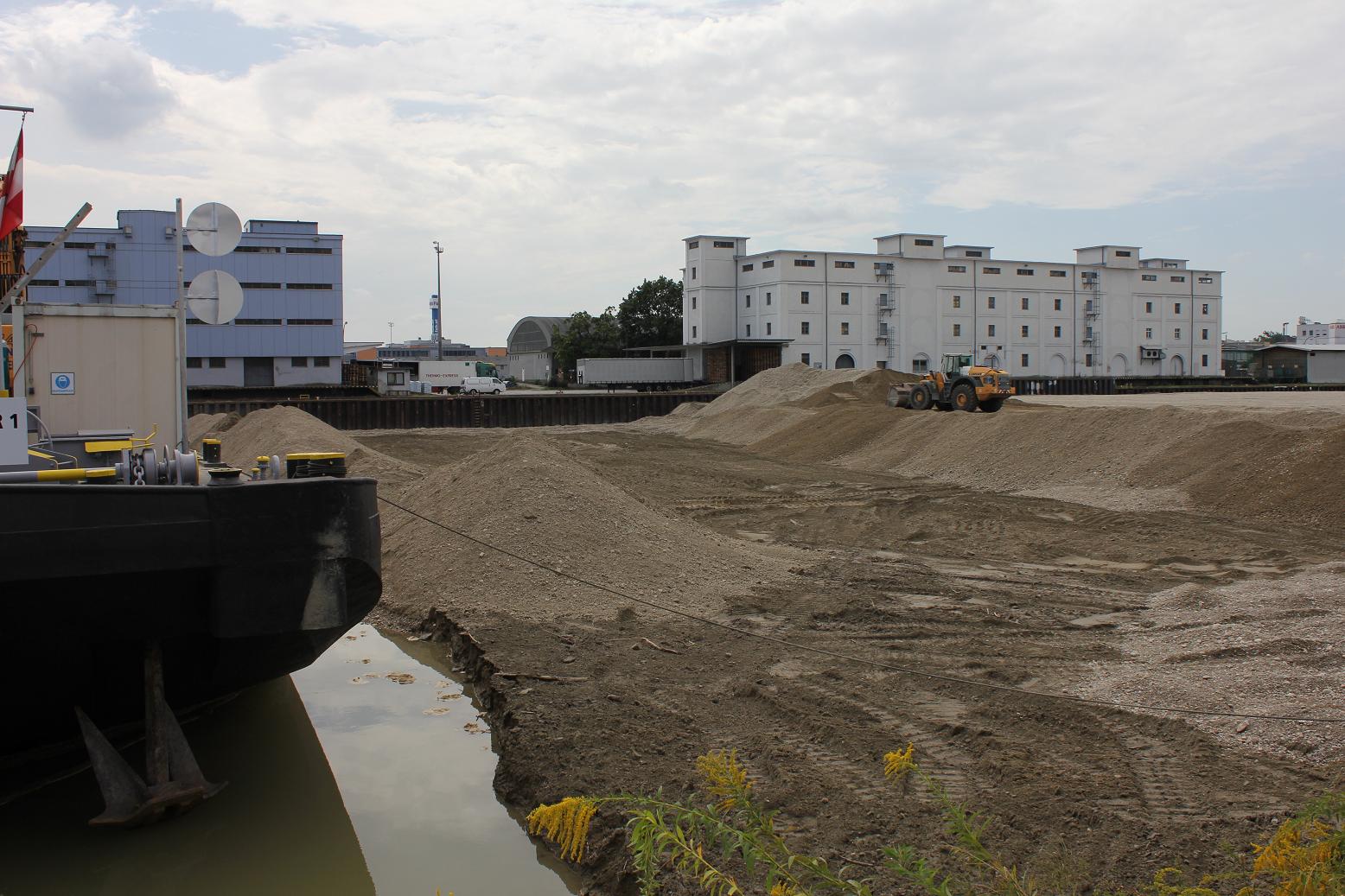

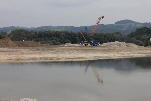

Vor meiner Haustüre finden seit längerer Zeit gewaltige Abtragungsarbeiten statt.Ziel ist es 3 Hafenbecken im Linzer Hafen zu verlanden.

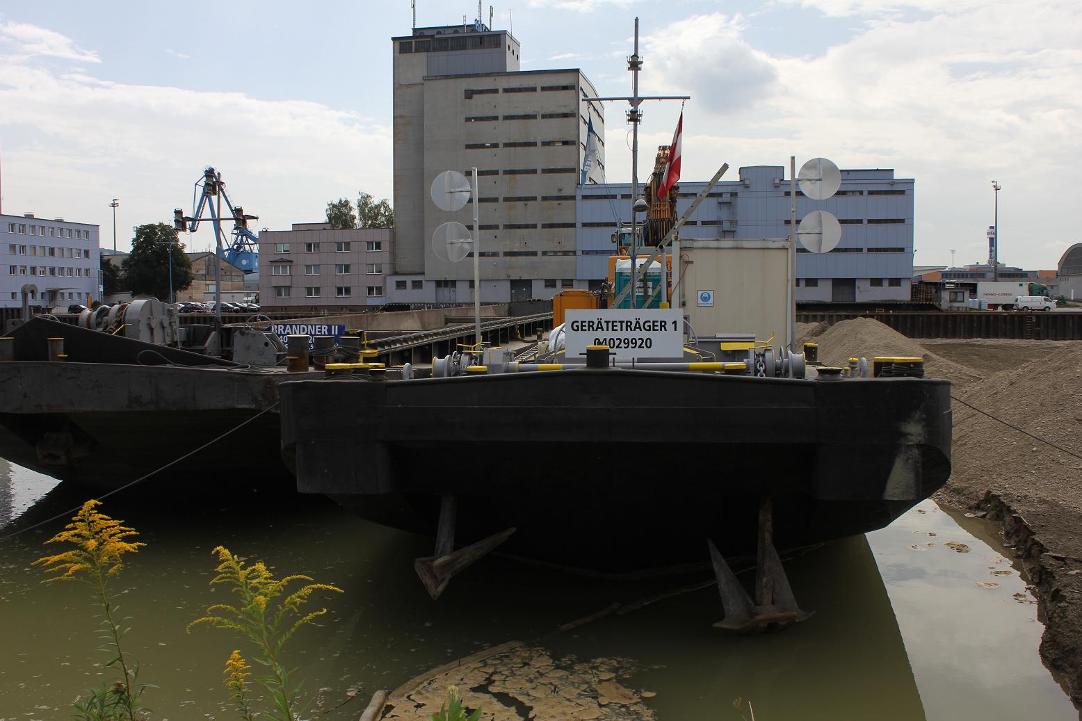

Hierzu wird an einer Stelle Sand und Kies abgetragen und mit vier Transportbargen flußabwärts in das Hafengelände gebracht.

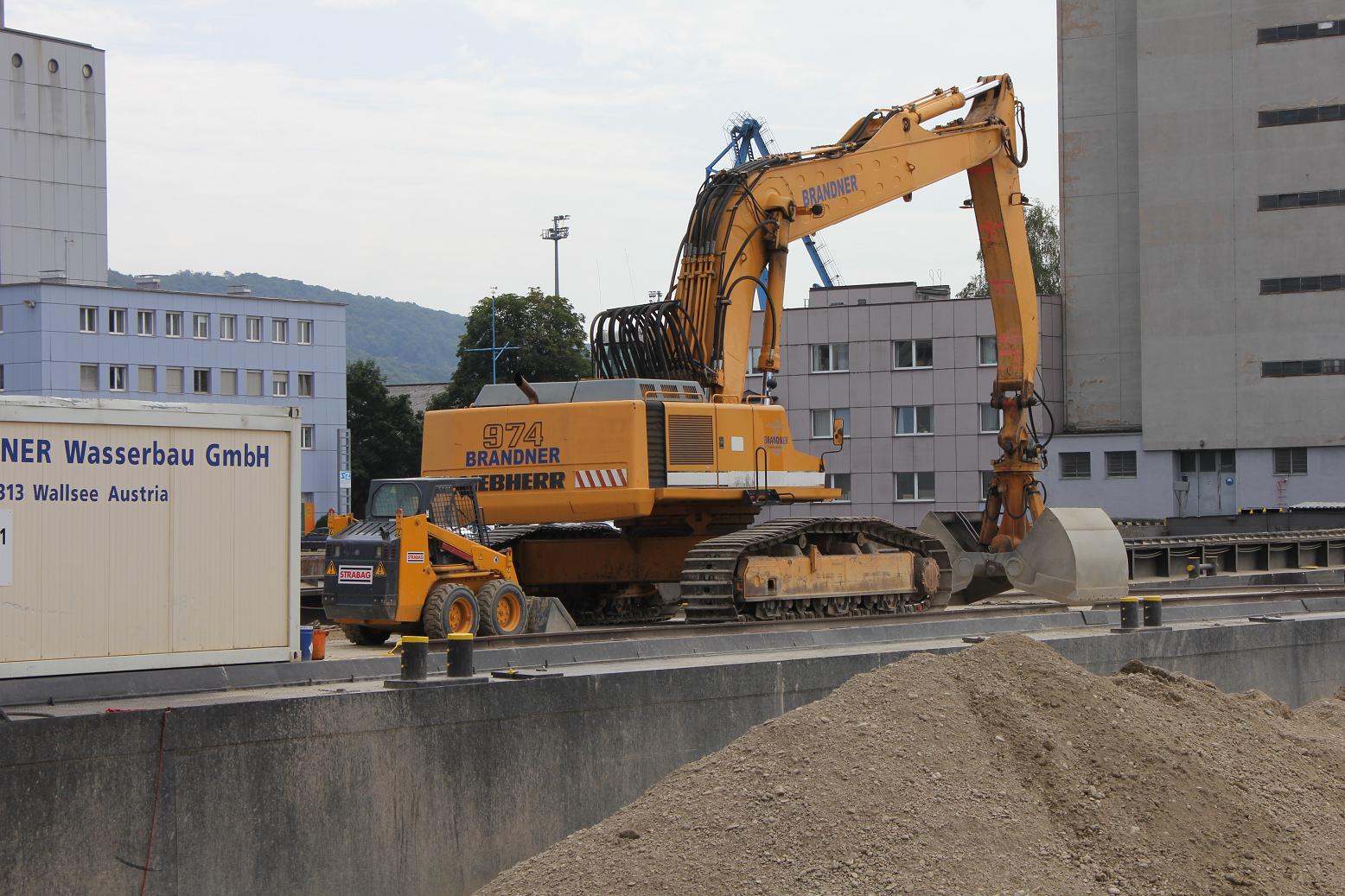

Dort wird es mit einem 974 mit Klappschaufel verkippt.
Insgesamt umfasst die Gesamterdbewegung rund 800.000 m³.
Davon werden ca. 665.000 m³ (Sand/Kies) zu den Hafenbecken gebracht, ca. 115.000 m³ Feinsedimente werden in die Donau verklappt und ca. 20.000 m³ Deckwerke (Wasserbau-Steine) abgetragen und transportiert.
Durch die Verlandung werden ca. 6ha Land gewonnen,Gesamtbauzeit beträgt 1 Jahr.
