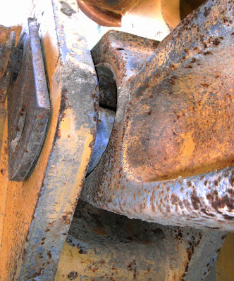

Vor einigen Wochen hatten wir den Auftrag, eine D6R CAT Planierraupe bei einem holländischen Händler zu überprüfen. Er hatte eine Maschine in Polen gekauft und bot diese jetzt an. Der Betriebsstundenzähler zeigte 8674 Stunden, was für ein Baujahr 2006 angemessen war. Das Laufwerk war ziemlich verschlissen, was auch einigermaßen passte. Etwas irritierend war aber der Zustand des sogenannten Equalizer-Bar. Das ist die pendelnde Verbindung zwischen den Laufwerksrahmen, mehr oder weniger die einzige Federung, welche eine Planierraupe aufweist. Die Lagerbüchse hatte sich komplett aufgelöst und es war schon Verschleiss am Equalizer selbst festzustellen. Die Reparaturkosten für dieses Problem können rund 8000 Euro betragen.

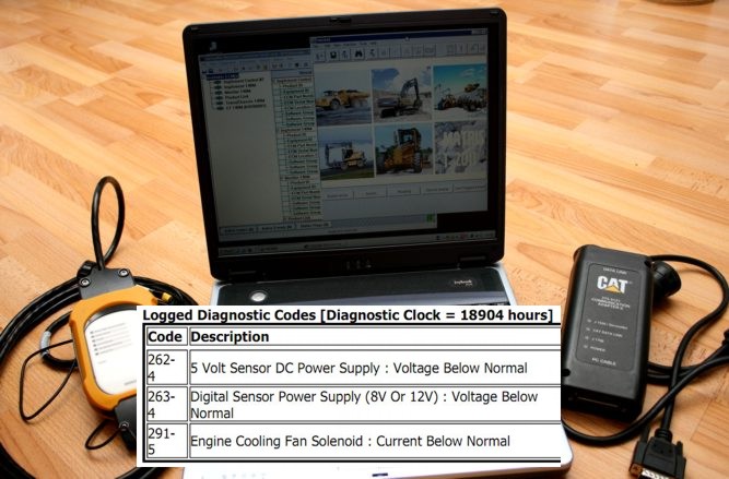

Wir haben dann getan, was wir in solchen Fällen immer machen. Der Computer wurde mit Hilfe des Caterpillar-Communication-Adapters mit dem Controller der Maschine verbunden und die Historie ausgelesen. Und siehe da, die D6R hat fast 19.000 Stunden. Derjenige, welcher die Stunden geändert hat, muss übrigens über gute Verbindungen zum CAT-Händler bzw. zu einem korrupten Mitarbeiter aus dem Service besitzen. Es ist relativ kompliziert, die Stunden nach unten zu ändern.
