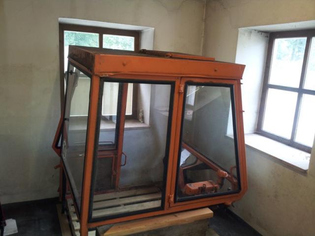

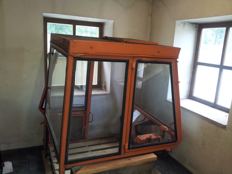

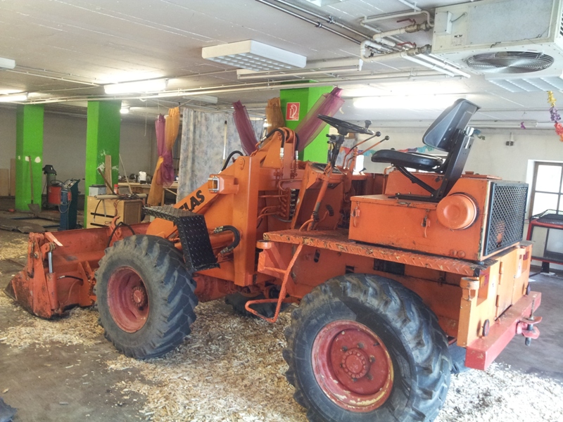

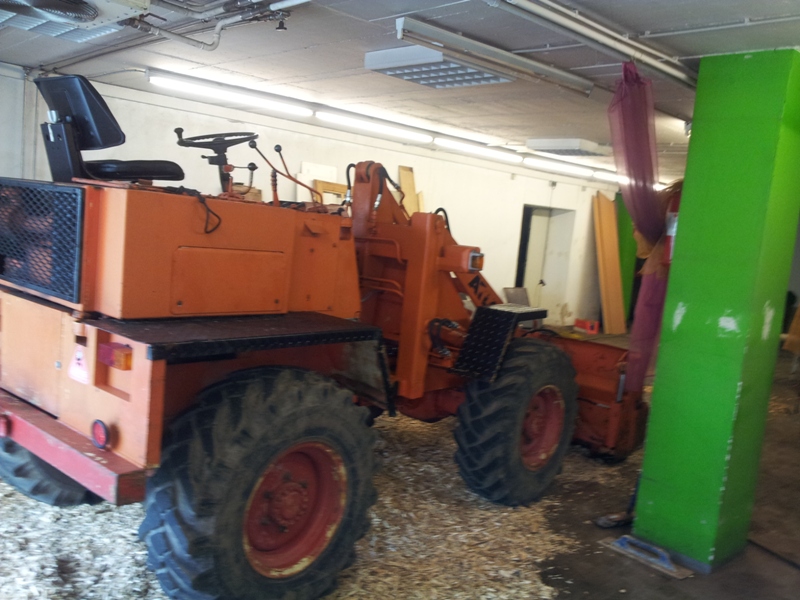

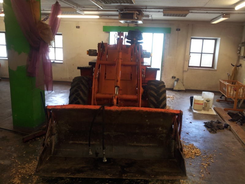

Und zwar geht es um die Restauration eines Atlas AR 51 A Laders.
Wir haben diesen erst vor kurzem gekauft und da ich nun in den Ferien genügend Zeit habe, habe ich mir vorgenommen diesen zu restaurieren.
Einige Daten vorab:
Fahrzeughersteller: F.Weyhausen U.CO
Typ:AR51A
Fahrgestellnummer:51A600/2
Höchstgeschw.:20 Km/h
Leistung:KW 23
Leergewicht:4900
Angetriebene Achsen: 2
was bei dem Lader schon gemacht worden ist: top.gif
Alle Hydraulikschläuche wurden erneuert
Kabine abgebaut
Kabine zerlegt
Was noch gemacht werden muss: sad.gif
Kabine:
1.Mit silikonentferner reinigen
2.Mit nassem Schleifpapier(400) Abschleifen
3.Nochmals mit silikonentferner reinigen
4.Lackieren
5.Wieder zusammenbauen
Beim Lader:
1.Lader zerlegt
2.Lader Mit Silikonentferner gereinigt
3.Lader mit nassem Schleifpapier (400) geschliffen (Roststellen mit (80) abschéifen und mit Drahtbürste
4.Neue Kabel einziehen/Elektrik Überholen
5.Lader reinigen
6.Lackieren
7.Zusammenbauen
8.Öl wechseln
