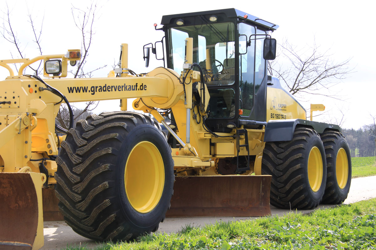

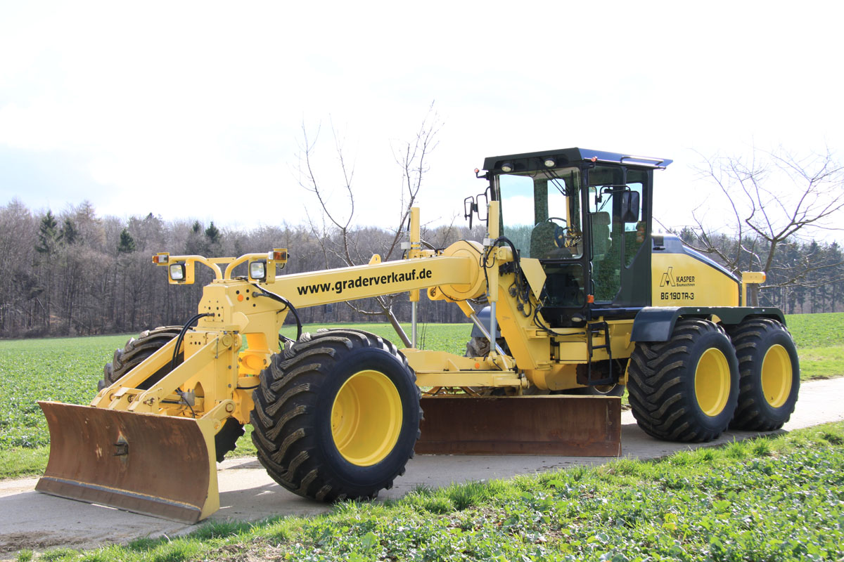

Hallo zusammen,
mal ein paar Bilder von einem Grader mit richtiger Bereifung.

Habe den Thread erst jetzt entdeckt, der hat ja ziemlich breite Reifen, sieht man nicht besonders oft bei Gradern, warum auch immer.
Ob das von Vorteil ist bei schlechteren Bodenverhältnissen (zu locker, feucht) hat jemand Erfahrung?
Ich nehme an, dass ein Grader mit solch einer Bereifung im Schnee oder Eis eingesetzt wird eusa_think.gif
Kann möglich sein, dass die Reifen für solche Einsätze auch gut geeignet sind, wobei ich bei Youtube eher Grader mit Schneeketten gesehen habe (die hatten aber normale Bereifung).
Der BG 240-T von HBM hat auch ziemlich breite Reifen.
Diese Art von Bereifung wird eingesetzt wenn die lineare Aufliegelast nicht sehr hoch sein darf.
z.B. bei sandigen Böden oder wie in dem Fall auf einer Teststrecke von VW auf einem Eissee.
