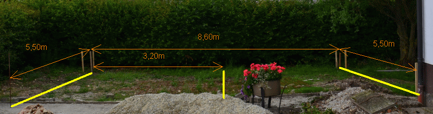

ich plane einen Carport mit einer Größe von ca. 8,60m x 5,50m zu bauen.
Dabei wird der linke Teil (ca. 3,20m) ein Geräteraum, der verbleibende Rest ist dann Stellfläche.
Die ausführende Zimmerei hat mir empfohlen, 3 Streifenfundamente anzulegen, auf denen dann die stehenden Balken aufgebracht werden. Der Boden wird vermutlich gepflastert werden, da bin ich mir noch nicht ganz sicher. Alternativ wäre auch eine Aufschüttung mit grobem Splitt denkbar.
Nach Durchsprechen des Vorgehens mit verschiedenen Personen habe ich nun überhaupt keinen Plan mehr, wie ich vorgehen soll.
Hier ein Foto des Vorhabens:
Aktuell angedacht ist das Ausheben durch einen Bagger auf ca. 0,8m und Auffüllen mit Frostschutzkies und Rütteln.

Dazu müsste mann wissen wie dein Carpot aussehen wird. Kriegt es ein spitzdach ein flachdach, wird es mit Dachpappe beklebt oder wird es mit Dachziegeln eingedeckt.
Ein Bauplan von deinem Carpot würde da helfen.

@Sascha:
Es wird ein Pultdach aus Blech, Höhe hinten 2,20m, Höhe vorn (Einfahrt) 2,50m.
